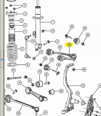

дальше про верхний передний рычаг(левый) !!! был в гараже на выходных обнаружил порванный пыльник на шаровом пальце(и походу уже давно)!!! вопрос то в чем ... бывают ли шаровые пальцы отдельно ??? Походу нет ! решил заказать себе рычаг ... но тут началось еще сложнее так как запросил ее у ребят за бугром...
и получил не такой вот ответ........
4782665AB рычаг, номер меняется на 4782665AE (лев) и 4782666AE (прав), при этом обязательно надо менять парой, т.к. при замене номера изменилась геометрия рычага (в общем-то рычаги в любом случае надо парой менять).
это меня совсем не радует ....... подскажите как быть ??? куда теперь бежать ?

Zerg34,
С рычагами все верно, нового образца меняются только парой, бежать некуда или отдавать 14 тыс или колхоз-восстановление

Кто знает чем отличается рычаг старый от нового образца ???
И вот это какой нового или старого ?
Рычаг верхний
кто нибудь такие ставил ???
