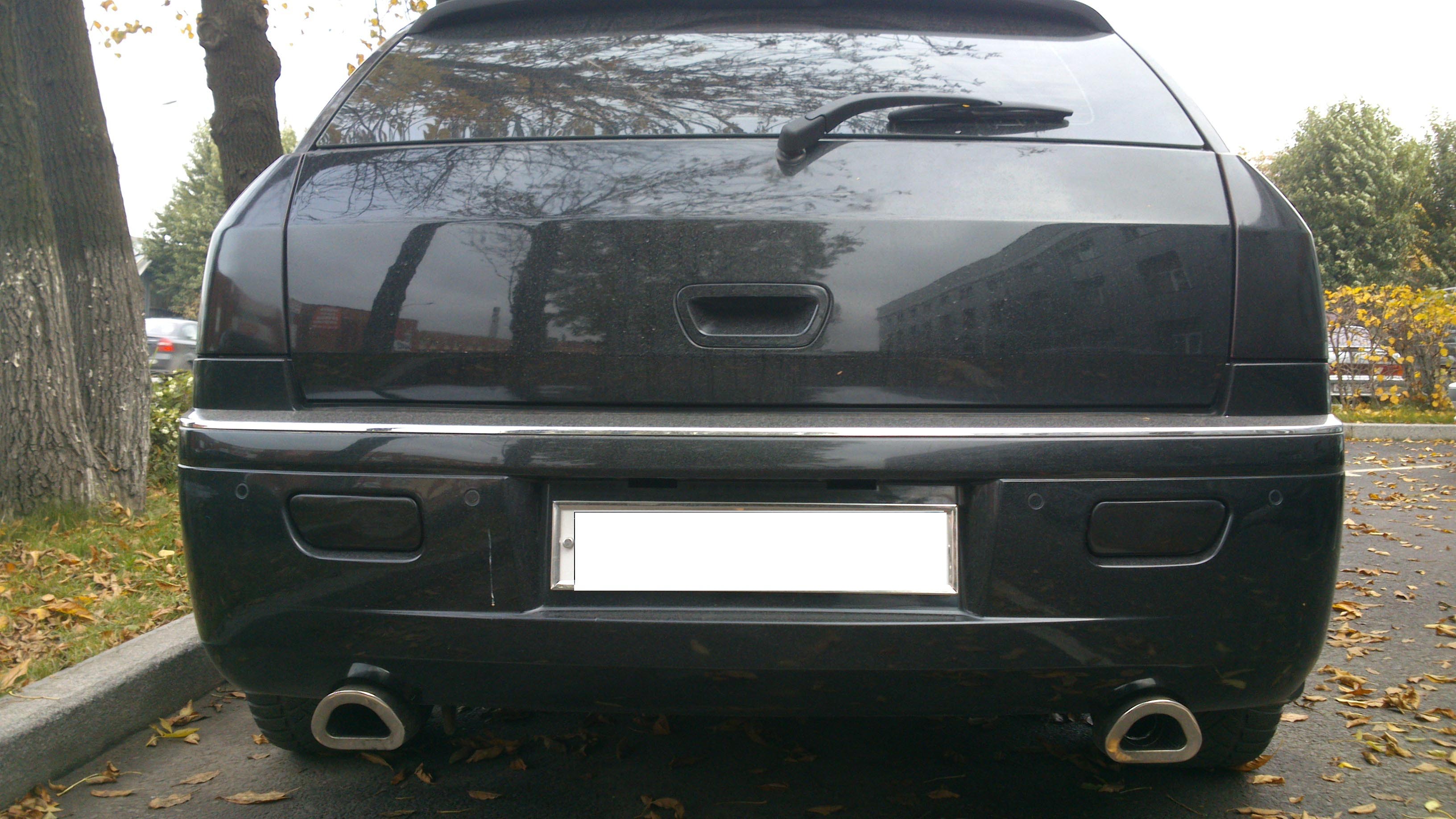

%E4%E5%EB%E0%E5%EC+%E8%E7+%E2%FB%F5%EB%EE%EF%ED%EE%E9+3.5+%ED%E5%F7%F2%EE+%EF%F0%E8%EB%E8%F7%ED%EE%E5
9 октября 2012 12:04
Ork Yason,
интересно было бы взглянуть в профиль.
чет мне кажется они вниз как то направлены и выступают сзади больше чем надо!?
ХЗ фотки не информативные конечно.

Ork Yason,
Мне кажется низковато, у бордюров аккуратнее...
Мли ты просто не хотел трогать бампер?
Не в тему: У тебя фары пленкой затянуты?

да низко
да слишком торчат
низко - потому что нужно резать бампер - а как это окультурить - не знаю
торчат - потому что родные банки сантиметров на 10 короче, поставить глубже мешает подкрылка
так шо щас занят поиском дефлектора от чего либо, чтоб его раздребанить, сделать вырезы в бампере, приклеить, зашпаклевать и заново все покрасить

Цитата: Ork Yason
ЗЫ фары крашены изнутри: д2
так разговор то наверное про задние сейчас
а с выхлопом и бампером правда надо что-то делать - слишком выпирает

Ork Yason,
Насодочки дохлавытые какие то, не для этих машин, меняй на больший диаметр.

artur_013,
такие? :)
