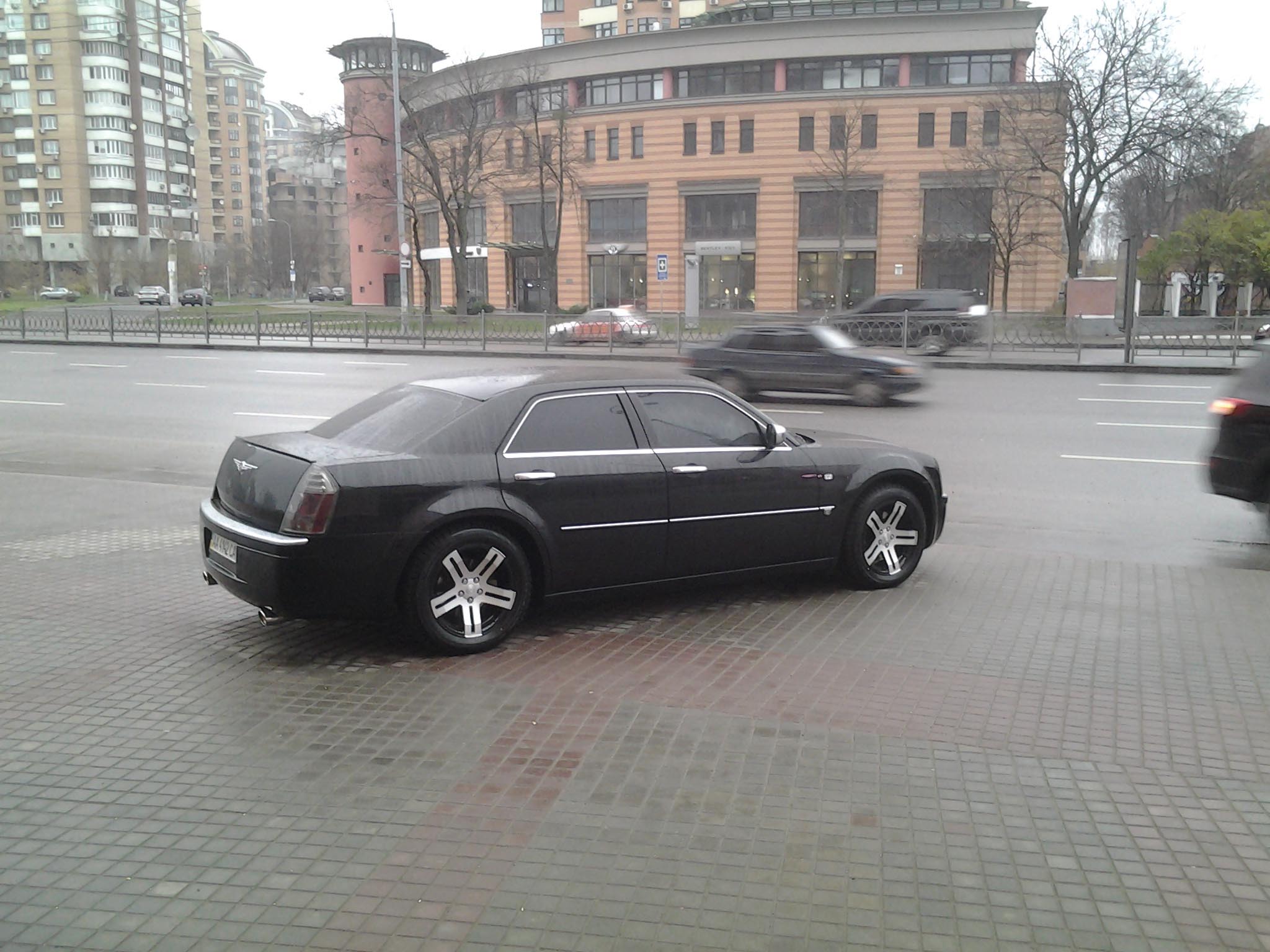

AA4142CA,
Почетно придумал я не догадался так.Респект
а так уже давно было
%EF%EE%EA%F0%E0%F1%E8%EB+%E4%E8%F1%EA%E8
технологию могу рассказать если надо

delf66,
1- очистка наждачкой (пескоструй дорого)
2-грунт и замывка грунта
3-покраска в белый и лак
4-после высыхания замывка (мотование)
5- обклейка верхней части с отступлением от края отверстий
на 1-2 мм
6- покраска черной краской и немного лака
7-расклейка и замывка краев для уберания излишков черной краси
8-матование всего диска и нанесение окончательного лака
