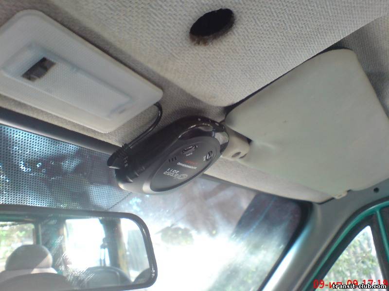

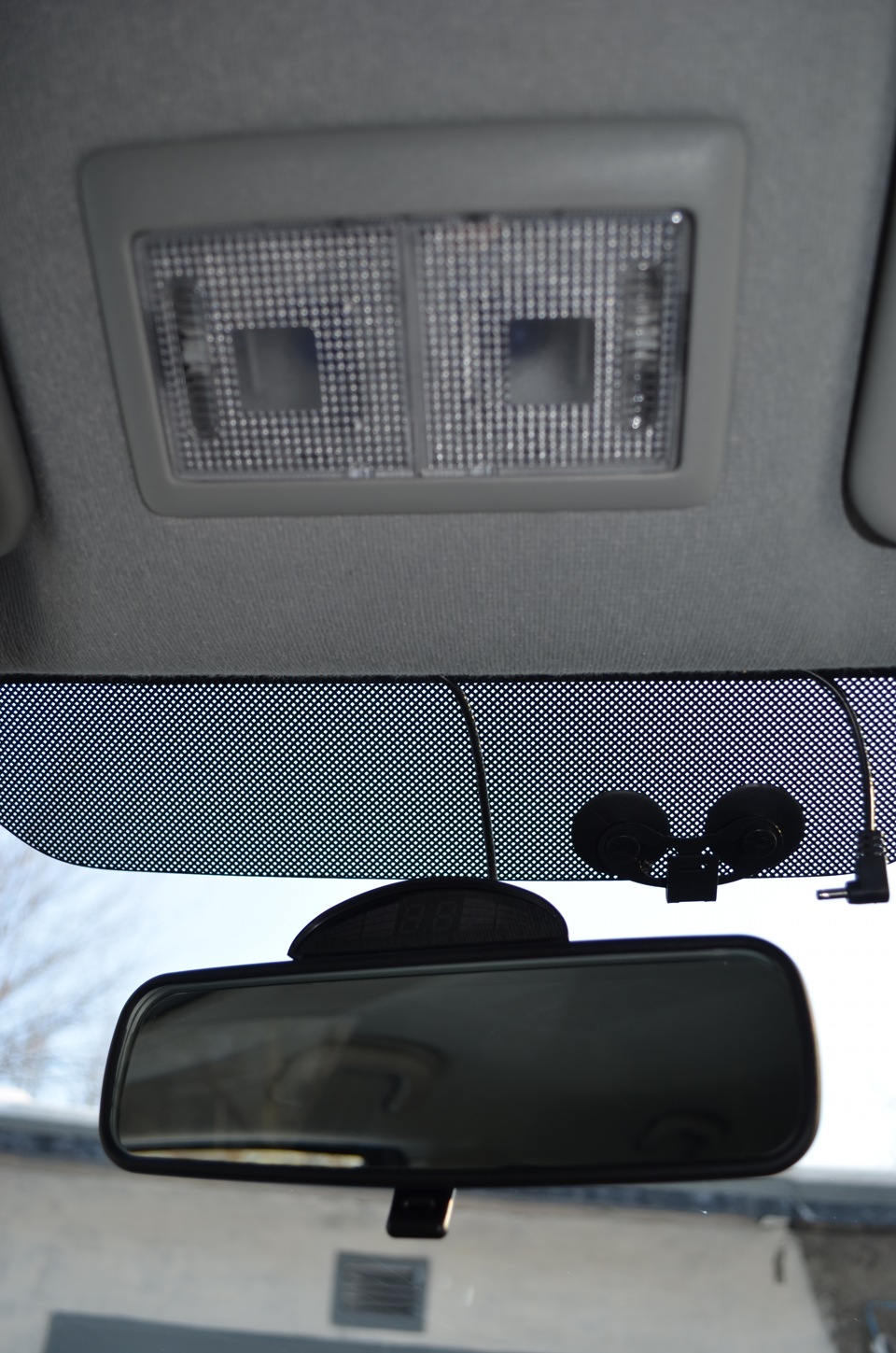

У меня до крайслера была мазда 6, вот в ней у меня антирадар был подключен к плафону освещения. Фоток с мазды не осталось, но вот с нета нарыл парочку таких.....
+ этого что не надо постоянно его включать и выключать(при закрытии авто почти все электро оборудование отключается, в том числе и плафон)Рекомендую... скоро себе опять так же сделаю...
sigal2000dima
1 октября 2012 14:08
Сообщений: 1249
Машина: Chrysler
Регистрация: 6.10.2011
Попытался я к плафону подключить радар, не получилось. Питания не хватает, буду тянуть от прикуривателя.
