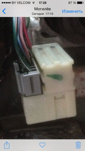

14 июля 2015 17:32
Вот такая хуебочка.И что в ней может сломаться.
