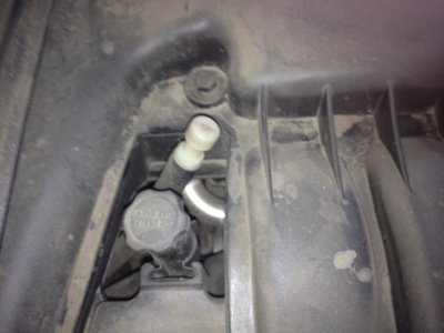

 Сапун?, ЧёЙта? во кака хреновина торчит...
20 сентября 2012 16:17
.........мягкая чёрная трубочка с белым колпачком....
............... :scratch: .................
20 сентября 2012 16:37
Prav69,
может клапан рециркуляции картерных газов?

Сколько раз смотрел на двигатель, ни разу ее не видел, сегодня обязательно посмотрю!!! :smile:
20 сентября 2012 16:55
...мож про коробку чЁ..??...не?...
20 сентября 2012 17:05
кстати, а у меня такого нету...

Prav69,
Это хромотизатор ))
20 сентября 2012 17:17
Prav69,а вот посмотри на болтик который во впуске!"
там должен быть штуцер! и к нему идти шланг!
а у тебя штуцера нет и шланг левый весит. Шланг идет если я не ошибаюсь с головы левой!

Ну а Мануал как?
Не помог?
Этож гравицапа.
Можно назад убрать, просто выскочила чуть.

Prav69,
Дрюня, это трубка идет в коробку для щупа. А белая просто заглушка от грязи. У меня также. Да и у всех так, просто обычно они черные.
JURY JET,
Прости с телефона не расмотрел, под щуп рядом. Тогда незнаю.
с.т. 895-00-55-33-77
Это у него рядом с белой и трубка там металическая а подкапотное помыть нужно а то не красиво на такой машине и так грязно)))))

У меня такой фигни нет, рядом с горловиной заливки масла в коробку нет никаких трубок. Что-то где-то вылезло. Эта штука у тебя появилась или изначально была? ;)
20 сентября 2012 18:55
Репутация: 56
Сообщений: 2925
Что то от передней раздатки?

mikki777,
и я думаю как то связано с его наноприводом (т.к. он отключаемый)
чет погуглил, нифига не увидел
мож Саша (Алекс Мастер) чего расскажет!?
...была..
mikki777,
...может и про раздатку чего...
...неужели нет ни у кого...???...
...пилять,и как с этим жить...???....))))

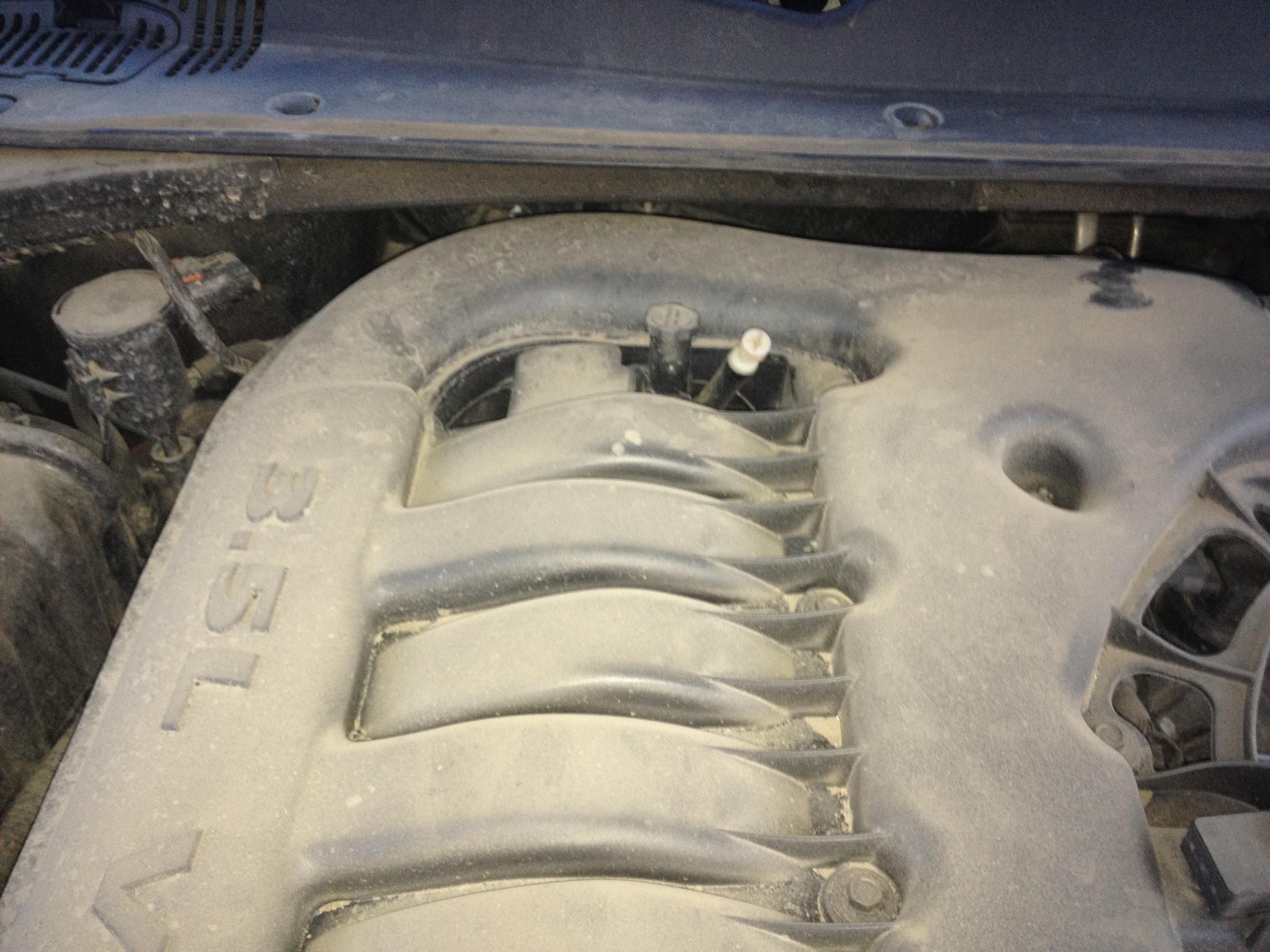

Prav69,
Все очень просто
Это дыхалка
Чтоб не создавалось избыточное давление воздуха а агрегате и не выдавливало масло через сальники
Ставят на коробки раздатки,мосты

Prime-avto,
Т.е. сапун

mikki777,
Абсолютно верно

Prime-avto,
другой вопрос,нах его было выводить наверх,а не сделать как обычно,прямо на агрегате?
может,этот патрубок еще используется,скажем для замера уровня,к примеру...
Уж очень мудрено

mikki777,
На многих авто так
На рено также например
