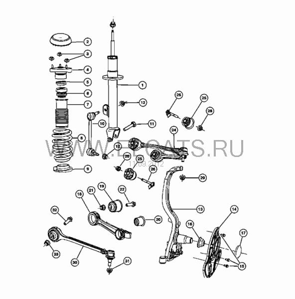

1.С/Б передних прямых рычагов
Какие рычаги имеешь ввиду? Если поперечные с двумя сайлентами, то на них идет только Муг, или можно заколхозить от мерса.
Если диагональные (растяжки), то менять только сайлент малоцелесообразно, так как шаровая скорее всего тоже устала.

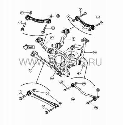

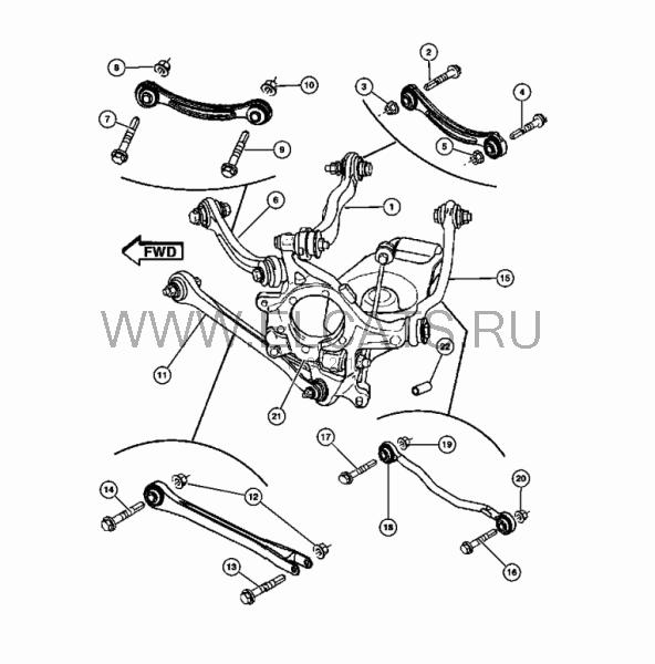

Цитата: morozick
Задние верхние рычаги 4шт
Это что? Все остальное вроде нашел.
Это вот:
№№1,6,11,15.

Нашел в своем захудалом городишке мастеров, готовых перепресовать мне сайленты в старые рычаги (на них еще можно пароход подвесить).
Итого профит 900р сайлент большой(№20) + 700р сайлент малый(№19) + 1000р работа = 2600р вместо 8000р рычага(№18) челиком. Эти же умельцы умеют менять "пальцы"
деталь 30 и 24, торчащие окончания. Чето там высверливают и вставляют пальчики от мерина. Говорят "зуб даю" все будет ништяк, не ты первый. Короче чинят раритеты разные, на которые детали в дефиците.

Михаил написал что у меня под замену №№1,6,11,15. (из предыдущей картинки) Наверняка есть и для них схожее решение.

Шаровые на растяжках проще сделать так, как делает Родион, паронитовые картриджи и подтягивающаяся гайка, палец-шар остается ШТАТНЫЙ, не надо ничего точить в ответной части.
