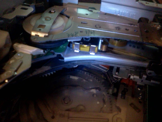

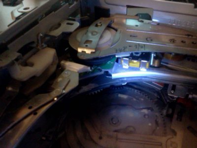

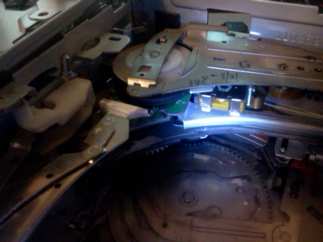

проблема с мафоном REJ на 6 дисков перестал их читать.Все началось после скидывания клемм он начал перекидывать диски между собой (там стояло 3 диска) скинул опять клемму тоже самое!В итоге достал все диски жужжать перестал ставлю обратно берет диск гоняет его туда обратно и выплевывает пишет disk error,прочел в форуме про чистку лазера снял ушастика ,разобрал, почистил глазок лазера,пыли было много, с утра поставил все на место не работает. Купил fm трансмитер но качество не то.В чем проблема?Может это какойнить программный глюк или дело в чем другом?
[attachment=23243]

Прежде чем отключать батарею, нужно было извлечь диски.

Просто на мафоне нет ACC питания - только с батареи. И при отключении/включении батареи происходит сброс шины и начальная установка головок. При наличии дисков и отсутствии питания головки могут сесть на блины. Результат - на лицо.

мне поменяли сломанную шестерню, а диски теперь не принимает, говорят, что не могут выставить правильно там все . ХЕЛП, хто подскажет, чо делать?

борюсь с чейнджиром уже не первый день.
выточил все шестерни перелопатил кучу мануалов. вот ссылка на самый точный с контрольными точками тут .
но беду так и не смог победить
у меня диск не хочет загружать в гу .он его подёргает взад вперёд и пишет диск эрор

Привет. Было у меня такое на предыдущей машине 2.7л. европа. Результат- мафон на полку в гараж. Купил на замену Synteco 300С (ушастого китайца). Кстати, продается :) Вот тут моя темка

симптомы похожи проблемы с шестернями (в казани так никто и не смог сделать)
