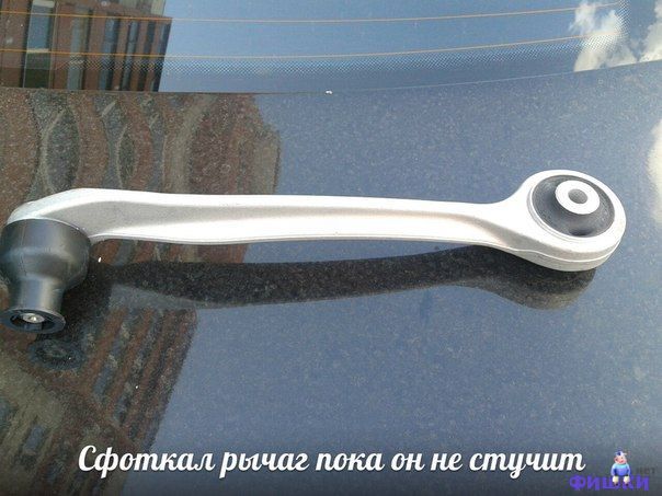

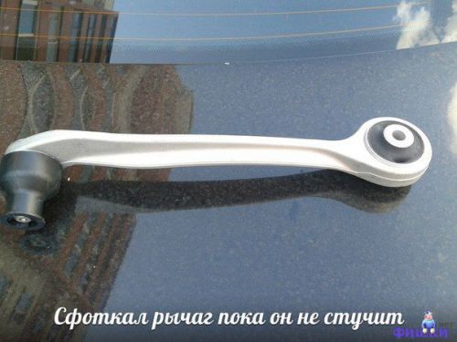

ты его че на капот соседу положил чтоб сфоткать :D:D:D ?
)))))))))))) на фишках фотку увидел )))))
актуальна для кЕтайских рычагов
