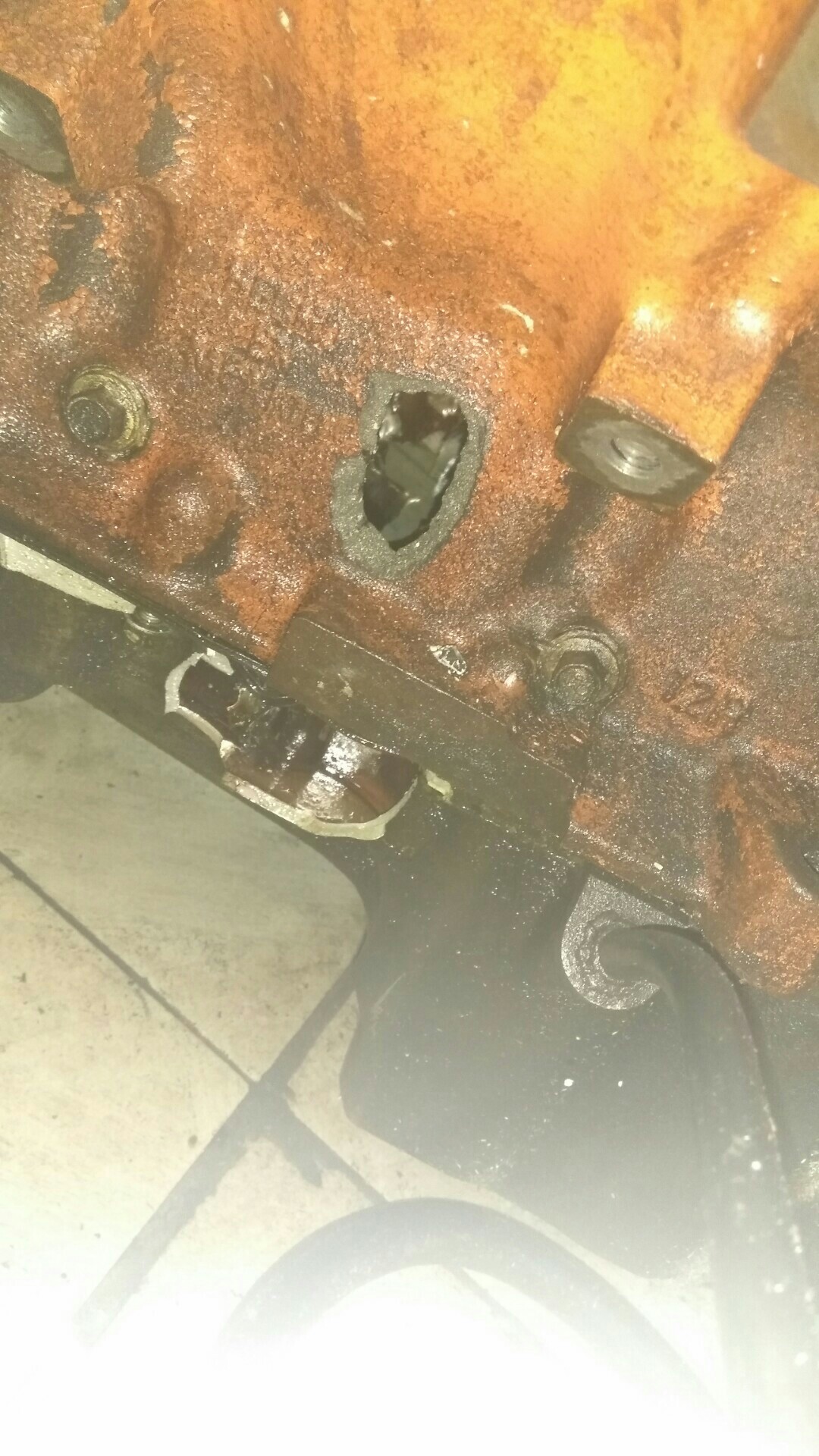

Цитата: Ogurets
Я езду сейчас на 6.1, он не едет в стоке нихрена)
ты кстати с двигателем разобрался?
Ну если можно так сказать))
Другой стоит, поставил контрактный, всё хорошо и едет и компрессия и не дымит)
А тот да, там случилось страшное...
Седло вылетело, раздолбило поршень, этот поршень улетел в поддон, шатун от него пробил блок и поддон и встретился с соседским поршнем с другой стороны, который встал в цилиндре на градусов 30 и отломился шатун.

Сообщение #1193
090,
Я третий раз не выдержу))
Да случилось это на 5 т.об, столько треска было, шлейф масла метров 50 и звуки запчастей летящих по асфальту(
судя по тому какая мясорубка внутри произошла - так и понял, что на форсаже был. от кого-то тут пролетала инфа - типа на 6,1 не выпадают сёдла... ан нет. ладно, удачи тебе и твоему мотору!!!

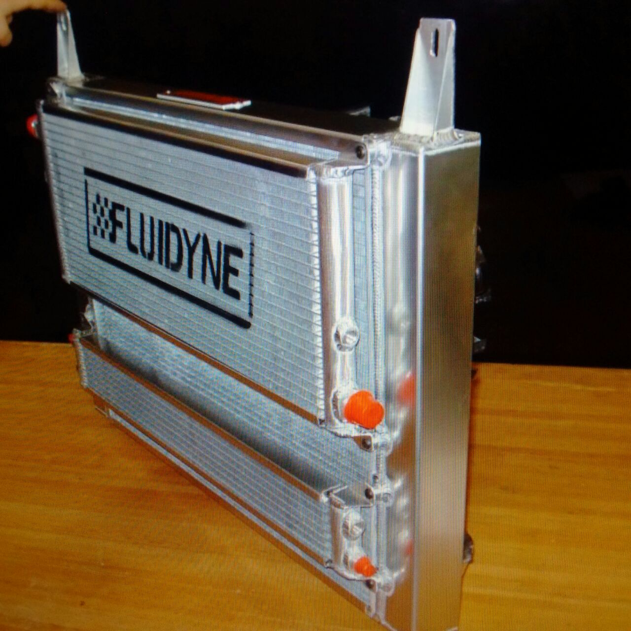

Перегреть можно все что угодно , а потом говорить о надежности агрегатов , поставил ,2 доп радиатора на коробку идвигатель масло
Кому то и такого мало

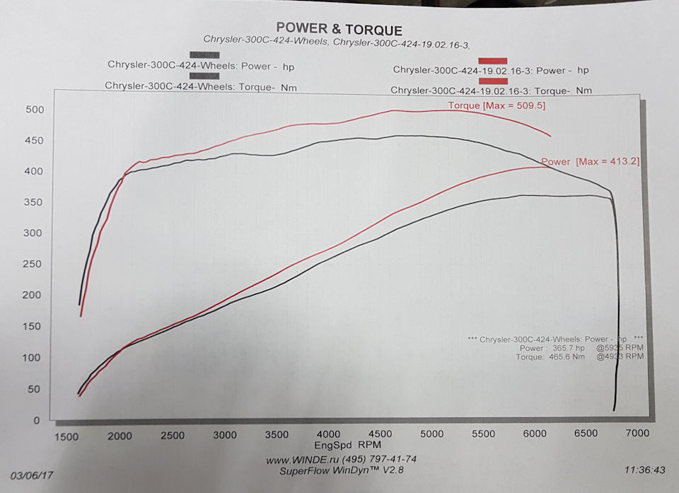

Заезд 300C первой и 300C второй генерации
6.4 сток 470 л.с
Кстати график замеров моего ведра:
Черные линии - сток
Красные линии - то что сейчас
Верхние линии - момент
Нижние - лошади, все указано "с колес" rwhp, для перевода в "маховичные" надо умножать на 15%

9 марта 2017 07:17
Сообщение #1198
Yar,
ты ему фору дал, с окном открытым ехал)))
Basset
9 марта 2017 11:27
Сообщение #1199
Сообщений: 1269
Регистрация: 8.09.2012
плюс два старта.
График из будущего? 03/06/17
Yar
9 марта 2017 12:06
Сообщение #1200
Сообщений: 1118
Регистрация: 26.06.2014
Basset,
6 марта распечатывал в winde, наложили один замер на другой
вдобавок я на газ не давил))
8 926 865 64 35
