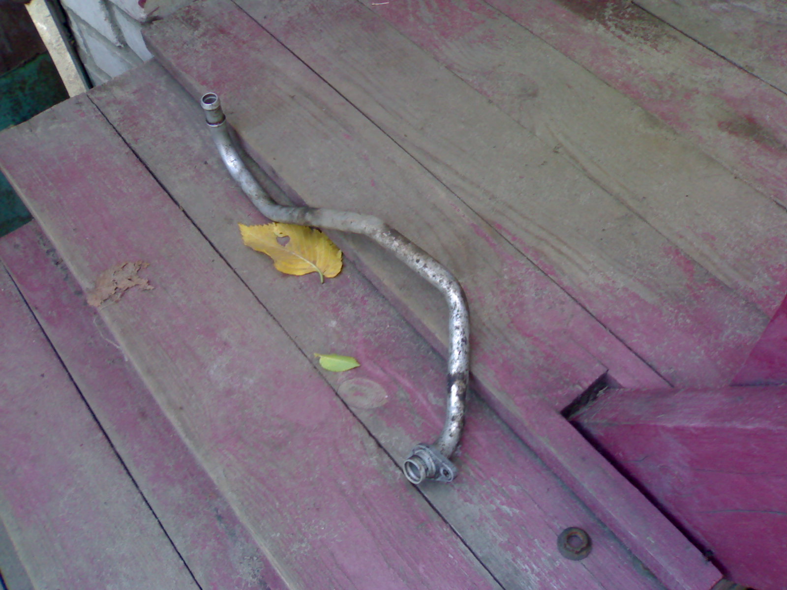

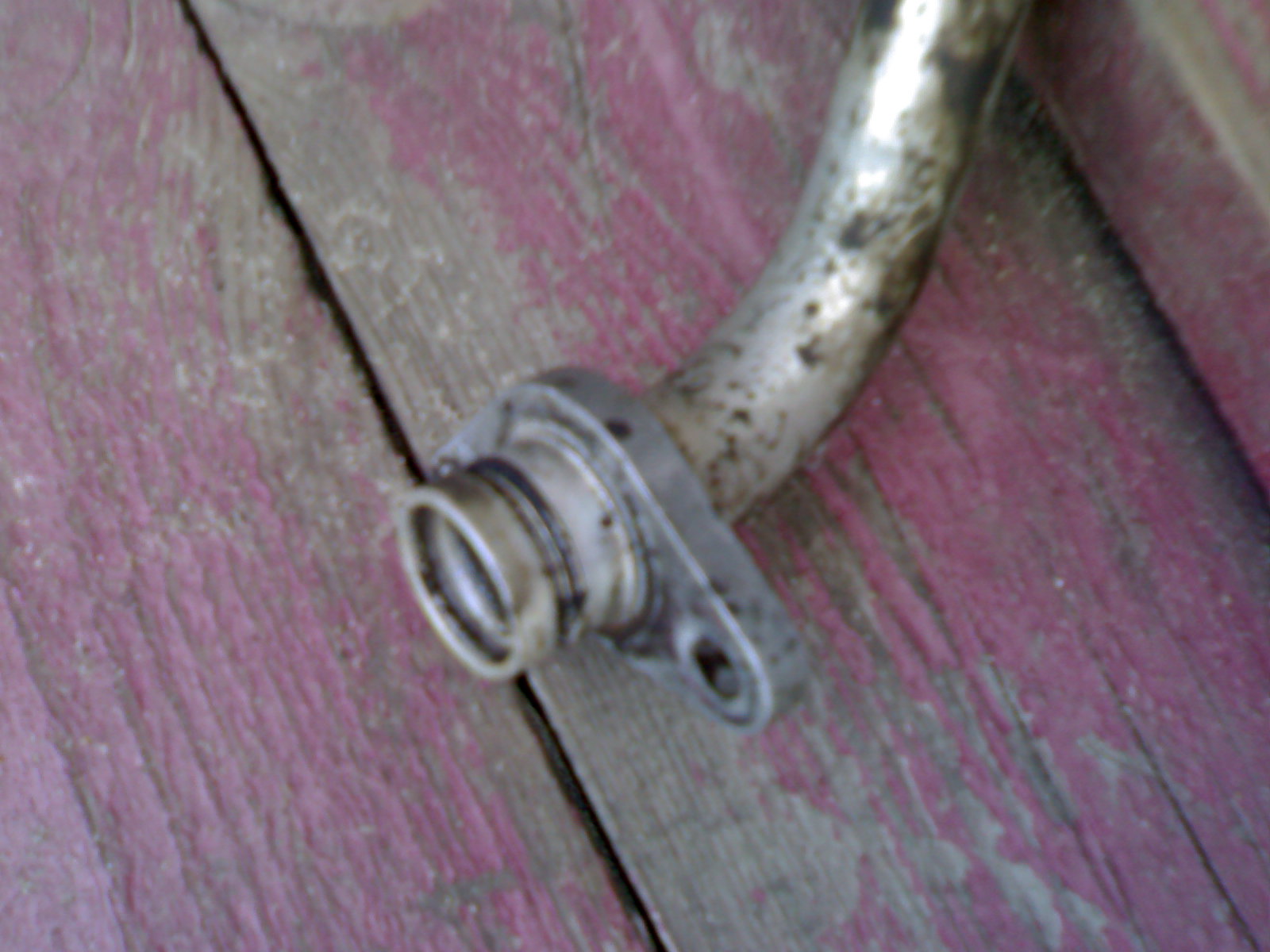

Помогите,течёт антифриз,износилась резиновая уплотнительная прокладка на патрубке, который соединяет печку с кондиционером. Что можно сделать?

Искать новую трубку,либо б/у на разборе

попробуй найти прокладку похожую на авторынке.
Только не вздумай применять разного рода герметики, быстрые резины и т.д.. только прокладка оригинальная или близкая к ней.
Если найдешь каталожный номер и наличие в Москве, вдруг в Воронеже не будет, то дай знать, я в ближ время в ВОронеж планировал, захвачу если что.
идешь в магазин торгующий з/ч японцам, и спрашиваешь резиновые колечки маслостойкие - подбираешь по диаметру, платишь 25 рублей и вот оно счастье
