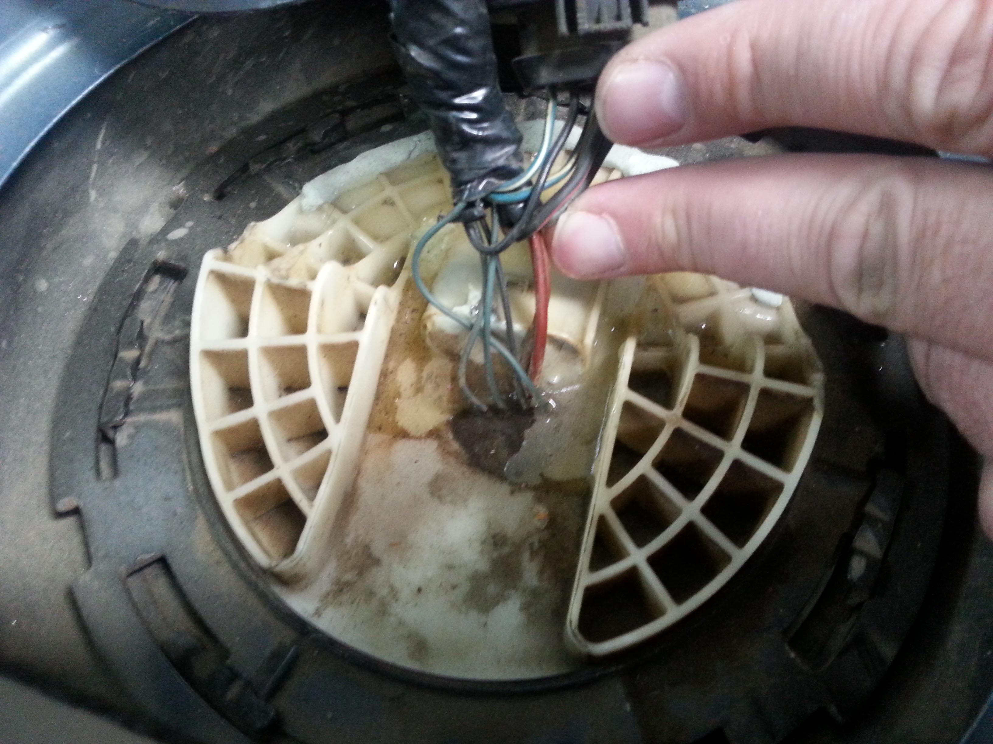

В продолжение истории с насосом :smile: Раз уж я вытащил сборку решил почистить сеточку для этого сам насос вытащил из сборки, почистил, продул, высушил. Проверил насос в бензине напрямую от акмума, работает.
Собрать обратно сборку мне показалось не реальным) по этой причине пришлось немного поколхозить, срезать приклеенные центрирующие фиксаторы насоса, после чего поставил сетку, а фиксаторы насоса закрепить на место с помощью маленьких саморезов, все встало отлично, конструкция не нарушена+ появилась возможность установки любого другого насоса в стандартную сборку. Фото приложу позже.
Поставил на место, машинка проработала дня 2-3. Вчера утром чтобы завестись пришлось снять сидуху и постучать по корпусу сборки, и так еще несколько раз в течении дня, пока не поставил машину на стоянку. Электрик говорит щетки, насос умерает. Если не закажу новую сборку, то попробую поставить что нибудь другое, вариантов много в том числе СРТшный, а может и Shophemi

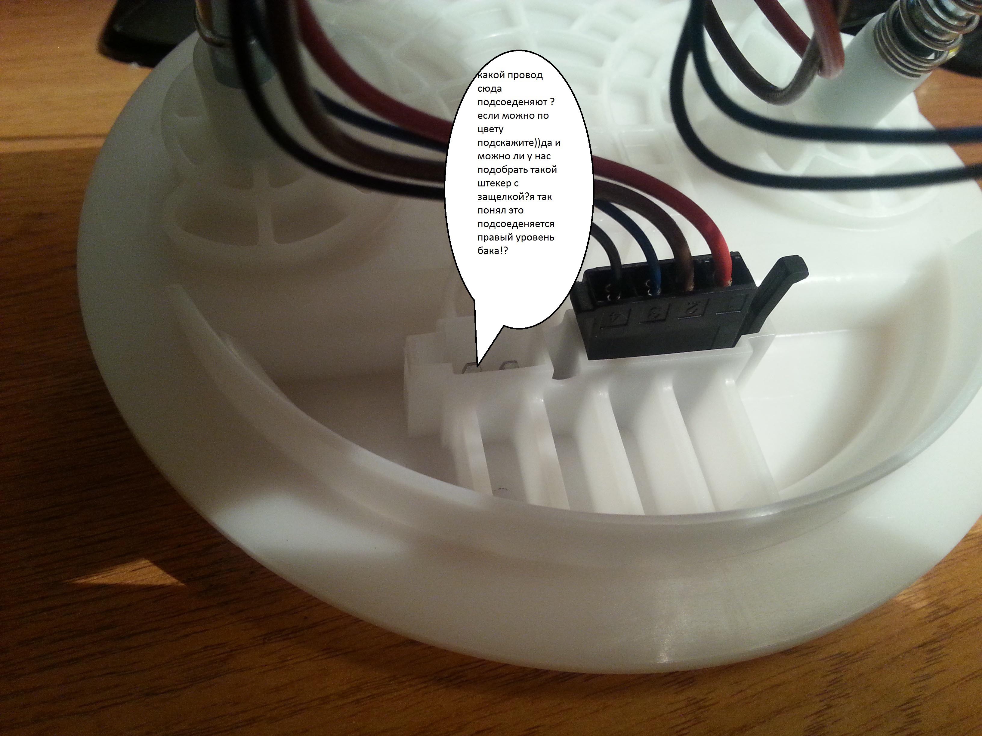

здравствуйте!решил поменять бензонасос!у меня стоит жигулевский!его старый хозя поставил...но он не вывозит хомяка!даже при запуске!но проблема в том что там кулибины наделали делов!вот теперь боюсь напутать с проводами!
ого нафигачил)))извините!
и там изнутри все перемотано и непонятно что куда!вот интересует то что сверху одно гнездо и пять клем! а изнутри два гнезда и в одном четыре клемы а в другом две!и того шесть)) так вот вопрос какой!в то гнездо где две клемы какие провода цеплять?те которые идут с правой сборки?и прозьба по цветам подсказать какой куда?и штекера такие у нас возможно найти?

Casik
25 июля 2014 20:57
Сообщений: 599
Город: Опорный край державы
Регистрация: 18.02.2014
она у менч уже есть! просто с прьводами не могу разобраться
