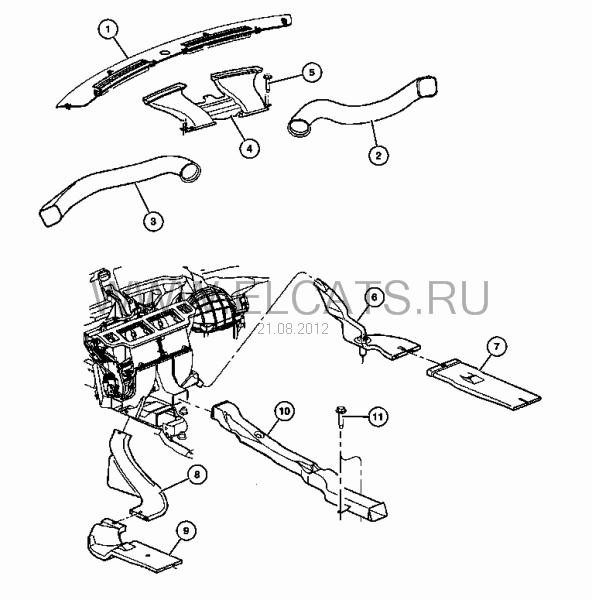

Америка 2.7 2005 модельный год. Кондер без климата. Сзади есть два воздуховода. Но не в каком режиме они не подают воздух! В книге по эксплуатации ничего про их активацию не сказано. Крутилок никаких нет.
Как их запустить? Или это пустышка?

Не пустышка. Снимай подлокотник вместе с бородой и смотри что там с каналом под №10. Если он отсоединен от своего отверстия, то дуть не будет. + ко всему это второстепенный обдув, может не хватает массы воздуха чтоб дуло так, как спереди.

bitkovich,
Во картинка в тему. Будет время все расковыряю. Итоги отпишу тут.
