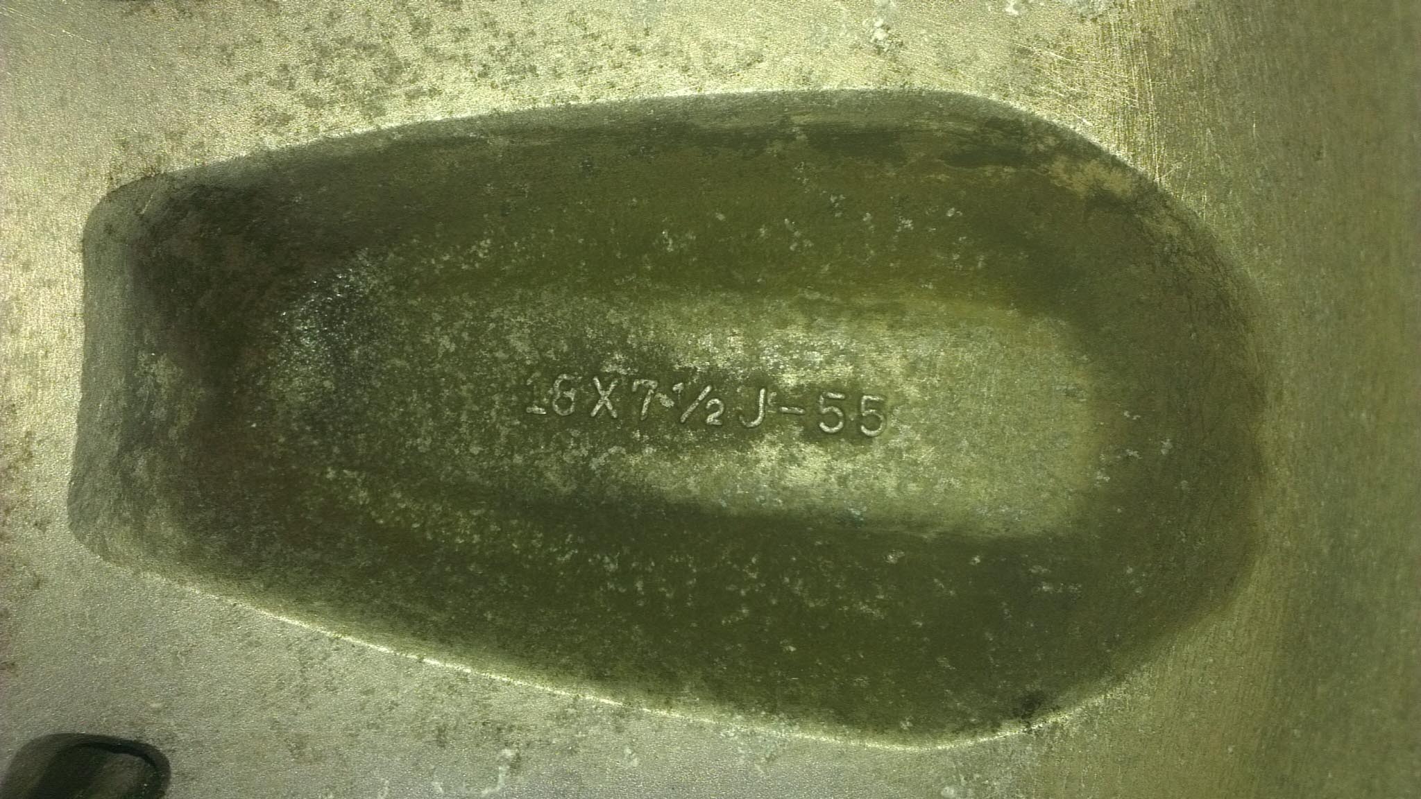

Kolasch,
7.5x18 PCD 5*115 ET 25? не?

Kolasch,
там вылет 55 и написано что для полнопривода... хм......

morozick,
Диски подойдут но будут очень утоплены, а точнее на 2,8 см

morozick,
диски с таким вылетом не подойдут - упрутся в рычаг

г..но сайт по подбору дисков и резины
Так вот он говорит что на АВД и РВД диски отличаются как раз вылетом.
На РВД вылет 18-24 максимум
На АВД вылет 45-ХЗ сколько
Жаль что так :cray: , но не мой товар...
Хотя есть еще вариант с проставками.
Кто может проконсультировать?
Есть смысл замарачиваться?
Или это вредно для бегемотика?
УПД:
проставки, вылет диска и тд
Кому интересно почитайте, понимаю что тема не самая подходящая но все же.
Итого вывод:
НЕ подходят
