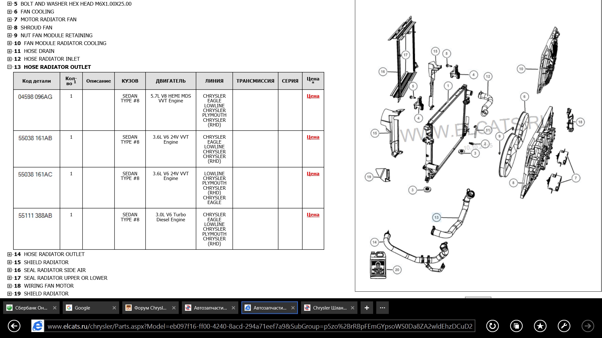

Нашел течь антифриза в нижнем патрубке, который подходит к радиатору слева. Буду менять.
Потратил час времени на поиск кода патрубка. Единственное что нашел это фото на экзисте:
Похоже на деталь 13, или 14 хз ((( нужен совет.

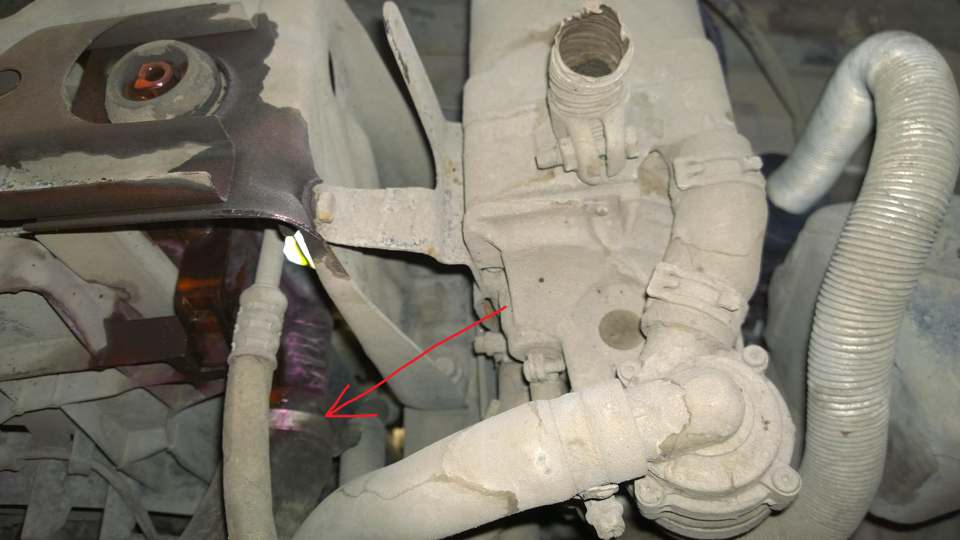

Вот сделал фото под машиной. Хомут прорезал патрубок и из него сочится антифриз. Ждем совет Михаила.
Нужен код з/ч или аналог подешевле.

12 октября 2015 21:05
Сообщение #72
morozick,
Не та картинко.
04596 874AE заказываешь патрубок в сборе с хомутами, ставишь, забываешь. Советую сразу проверить пластиковый фланец радиатора, мож уже треснул. Потому что такие хомуты на эти патрубки ставить НЕЛЬЗЯ.
