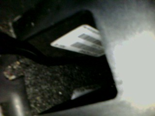

В один прекрасный момент, наводя порядок в бардачке, терпение лопнуло сматывать этот сцаный,2-х метровый шнур от видеорегистратора
в итоге разобрал все к чертям и проложил его под обшивкой.

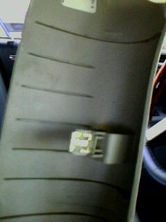

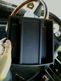

при изъятии из подлокотника вот этой херовины
[attachment=21919]

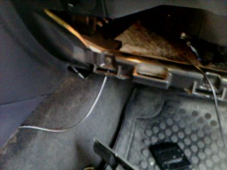

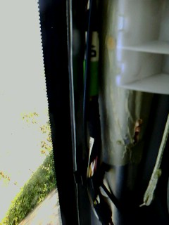

было обнаружено тех отверстие
через него выводим провод под селектором акпп

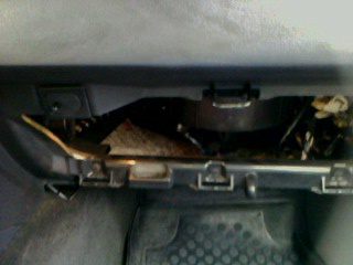

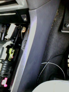

снимаем бардачок, за ним ведем в правый верхний угол
убираем провод
[attachment=21924]
снимаем панель
крепежа там два разных
под боковой панелью находятся крепежи с проводами, все туда хорошо вписалось

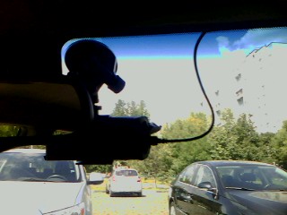

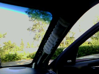

далее ведем под обшивкой потолка, все собираем , получаем такой вид
дальше колхоз-колхозный...

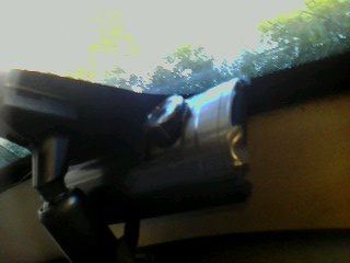

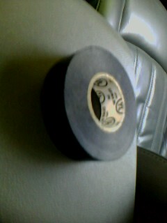

берем маскирующую спец изоленту "темная ночь"
одеваем в нее регистратор

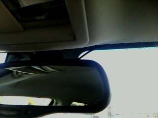

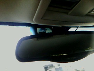

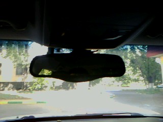

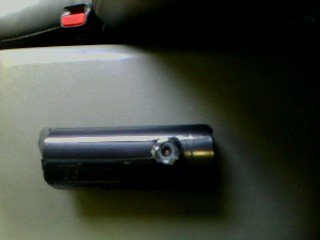

прячем "шпиона" за зеркало заднего вида меж двух проводов

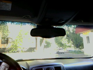

получаем стационарный регистратор
все, проводов нет, присосок нет, и снимать - одевать нихрена не надо

вапче не понял про что это...на первом фото резиновый поддон бардачка в подлокотнике
