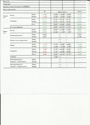

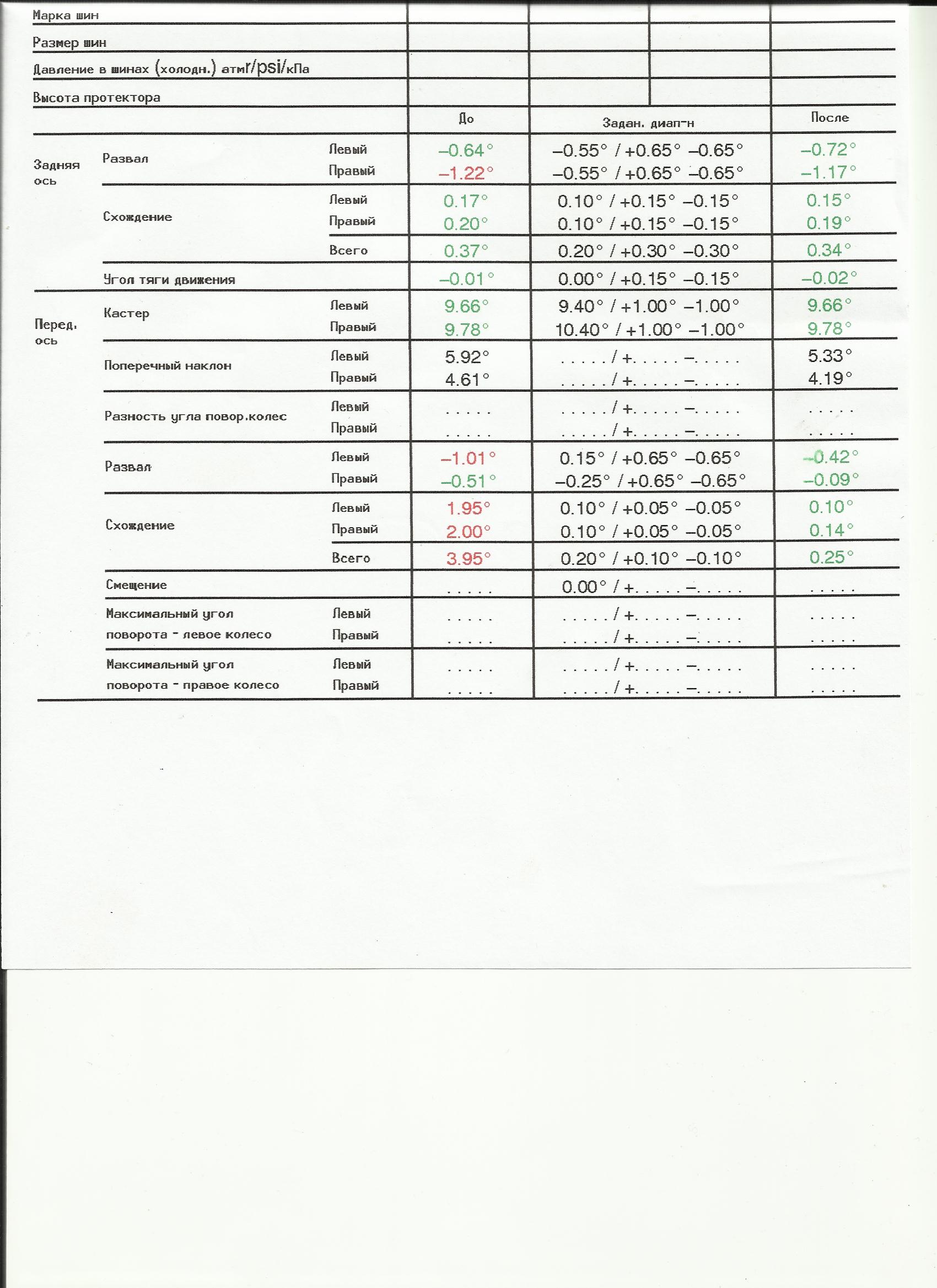

вот последняя распечатка по развалу
Мастер приемщик когда прокатился сказал,что редко видел 300с с такой офигенной упрвляемостью)))...едет чётка,люфт руля минимальный,нет даже намёка на увод...а мне то не легче...уменьшать кастор некуда,он в норме.Сейчас стоят муговские шары,буду ждать когда развалятся эти))
