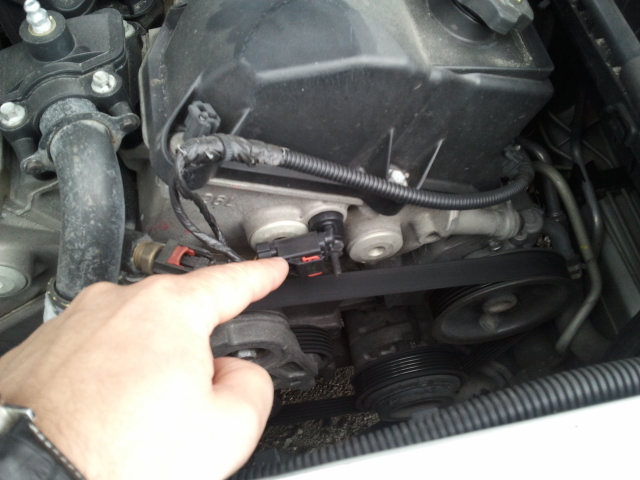

24 июля 2012 06:30
Сообщений: 2226
Город: Новый Уренгой
Регистрация: 21.01.2010
вот он и он один
p.s.название темы изменю
Amur
24 июля 2012 08:06
Сообщений: 207
Машина: 300С 2.7 V6 2006
Регистрация: 29.03.2010
dims,
Огромное спасибо за фото, так он совсем рядом, возникла мысль самому махнуть его на новый, так как машина глохнет на холостых и до сервиса можно и не доехать)
dims
24 июля 2012 08:07
Сообщений: 2226
если все дело в нем то никаких проблем.

Amur
26 июля 2012 10:17
Сообщений: 207
Дорогие друзья, проблема решилась элементарной покупкой нового датчика положения распредвала и тратой 10 минут на самостоятельную его замену! Уже второй день езжу все ОК!
Кстати перед заменой посмотрел ошибки, еще и p0344 выскочила, это тоже по датчику положения распредвала.
Можно сделать вывод, если у кого вдруг выскочит p0340 или p0344, едем в магазин, покупаем датчик положения распредвала и за 10 минут самостоятельно меняем.
Кстати есть оригинал и не оригинал, разница в цена в два раза, я все таки поставил оригинал, датчик важный и на нем краить не стоит.
