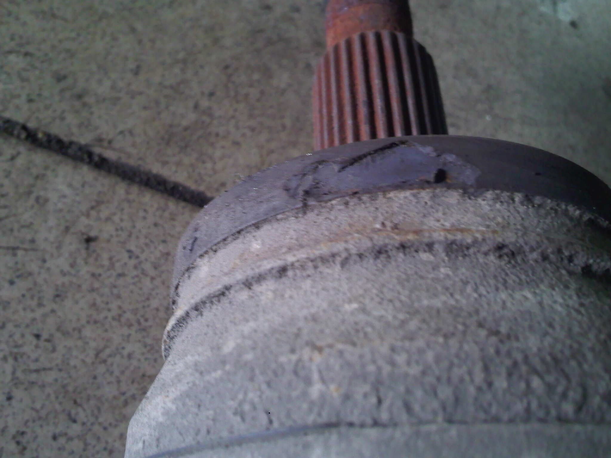

ДОБРЫЙ ВЕЧЕР чесно говоря уже все! реально ЗАДОЛБАЛО! :helper: Вот уже третий день посилилась ошибка и не работает АБС ЕСП И КУРСОВАЯ подключили сканер .пишет зад правый датчик ! еду в сервис меняю -выезжаю ток разогнался на тебе снова здорова вернулся опять меняют еду тишина ну ток раслабился выезжаю на трешку и на тебе писец че ему надо! уже просто задолбал живет своей жизнию и самое главное меня не спрашивает! :help:

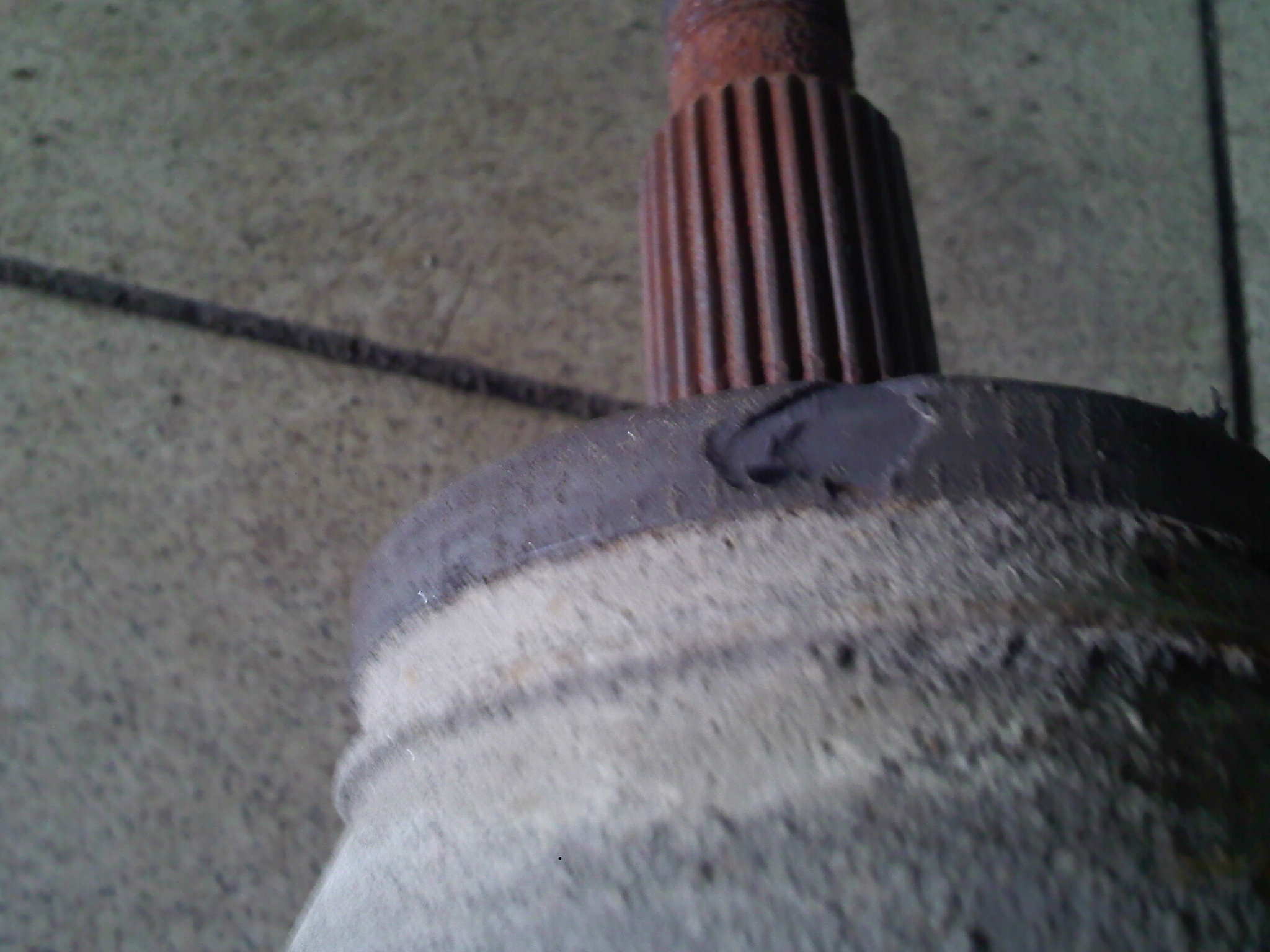

Ура меня путем долгих проб и диогностик наконец то поченили!
вот из за этих нехваток резинки и было все как обьяснили что у нас в этой ризинки типа игольчетого подшибника с неё и считывает датчик ! :yahoo:Как раз на нижней фотке и видно эти ребрышки

Запчасть эта отдельно поставляется? На мерсах идёт в сборе с подшипником.
