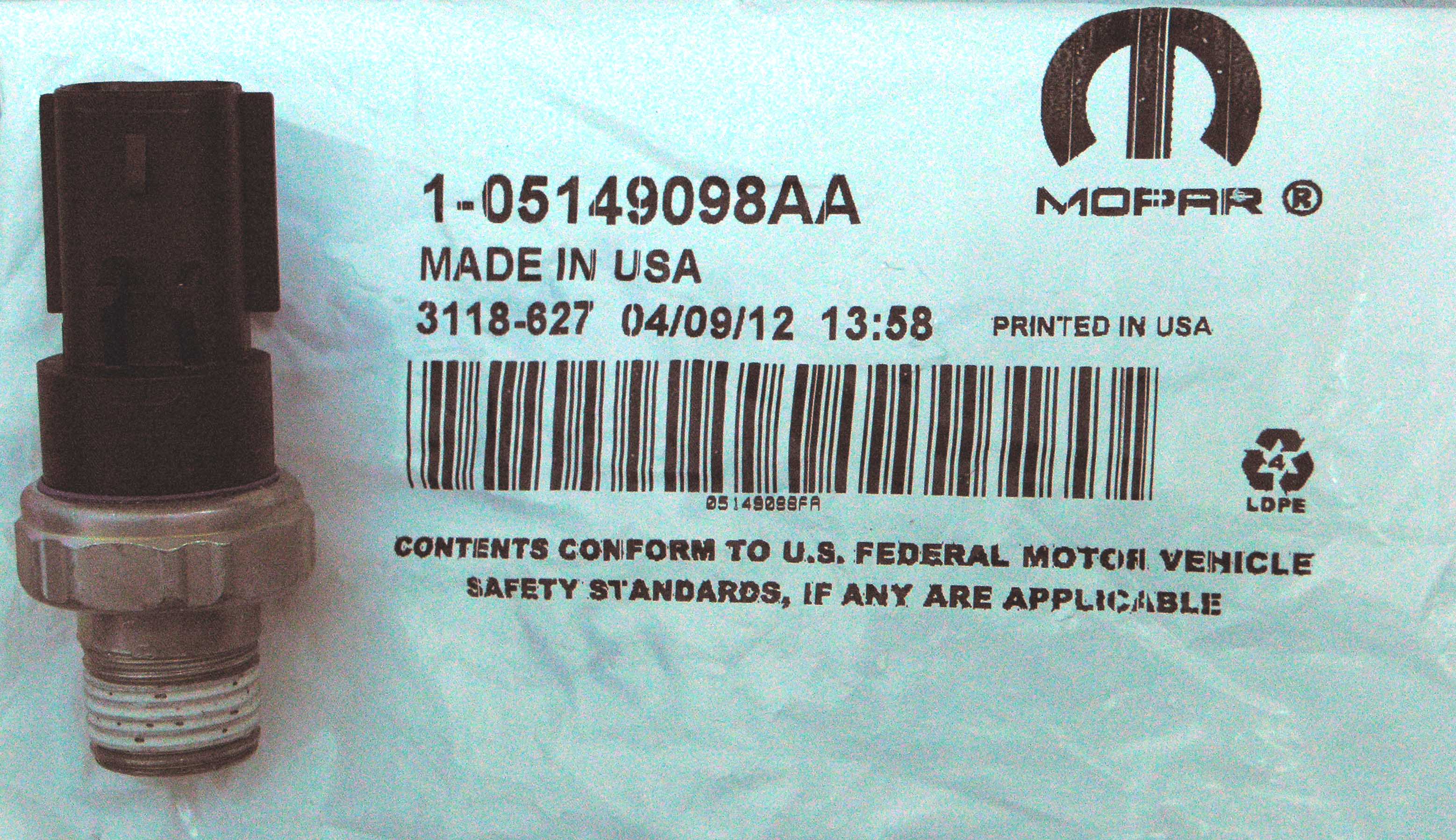

ИТОГО: Замена фильтра- результат 0. Датчик давления слегка "запотел"-помыл очистителем двигателя снаружи. В одном из сервисов набрали масло из прогретого двигателя "пипеткой" через трубку щупа - на вид очень жидкое. Правде температура воздуха около 36 градусов.
Решил проблему добавкой LIQUI повышающей вязкость масла стоимостью 250 рупь. ПРОБЛЕМА УШЛА.
На всякий случай прикупил Мопаровский датчик давления и положмл в багажник: пусть будет. Цена вопроса 1000 рупь.
