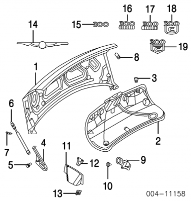

посмотрел в Экзисте - не нашел он ничего по этому номеру
а автодок выдал изначальную цену 850р, но по факту она будет выше.
и то под заказ ХЗ сколько дней.
ааа неее Экзист я победил, вот номер для Экзиста - 05000 066AA
15 дней - 1 рубль
нагуглил картинку по этому номеру
там под номером 2, но меня смущает, почему место крепление показывает посередине багажника? вместо обычного, как у всех - справа!?
