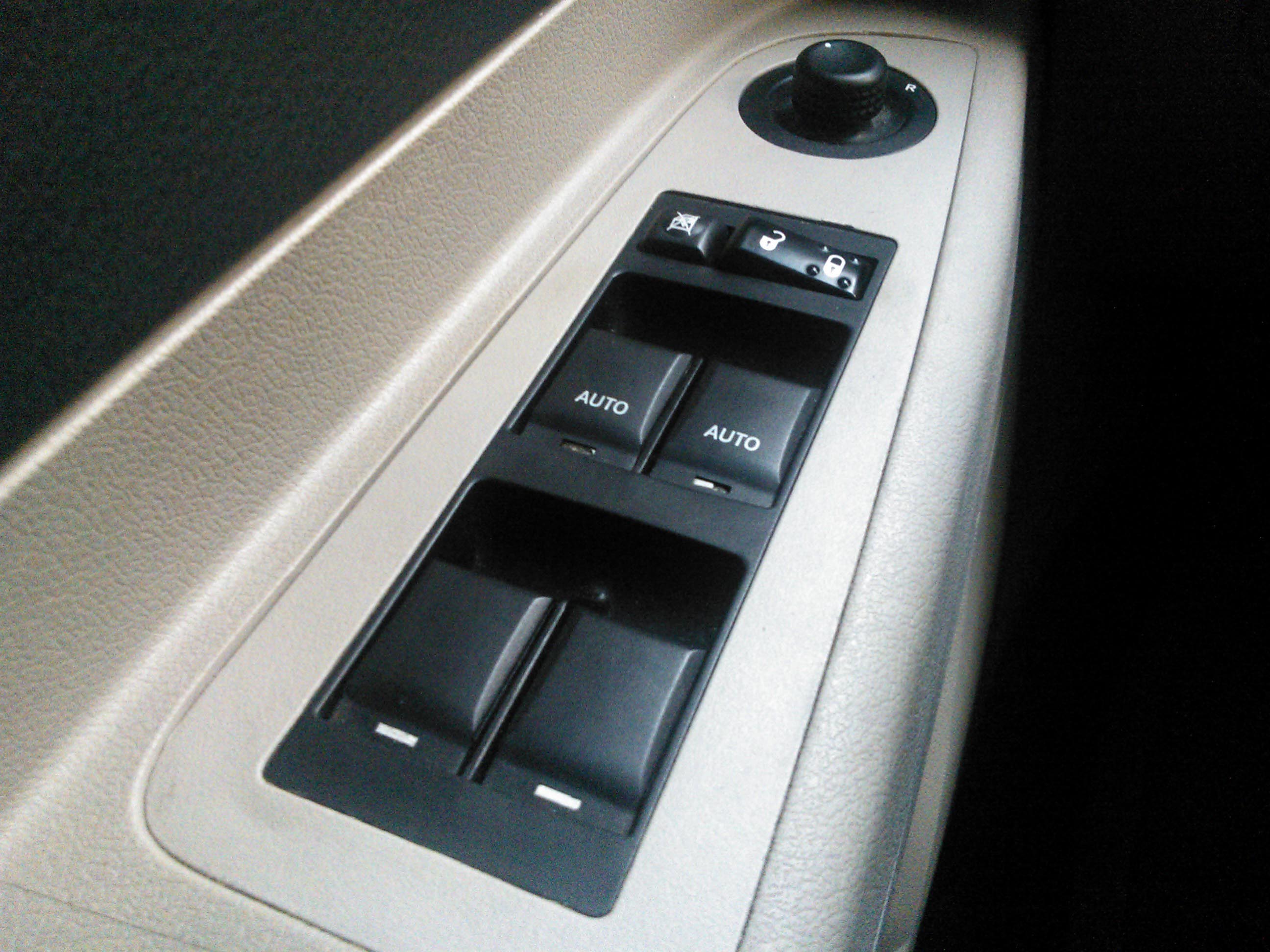

Всем доброго вечера.
У меня видимо какая-то проблема с кнопками центрального замка. Машину такой уже приобретал, так что должно быть так или нет - не знаю.
На фото - качелька центрального замка, она есть на водительской двери и на передней пассажирской соответственно.
Мне кажется, что эта качелька, если на нее не нажимать, должна находиться в нейтральном состоянии. У меня же она либо в положении "Lock", либо в положении "Unlock" (то есть не возвращается в центральное положение)
А проблемы в следующем. Если любая из двух качелей находится в положении Unlock, то дверь с брелка вообще не закрывается.
Это нормальное ее поведение? Есть идеи, почему такое могло случиться на ОБЕИХ дверях и что с этим можно сделать?

KirillK,
Да, она должна быть горизонтально
Видимо, их сломали

Кто-нибудь этот блок разбирал? Там 2 пружины под кнопками стоят или что?

KirillK,
разбери кнопку и вытащи палец который переключает.
сложного нет снимай обшивку и смотри.
если что тел. в профиле.

KirillK,снимаешь весь блок с обшивки, а там будет видно весь блок на защёлках, разбирается моментом
5 июля 2012 09:17
Этот блочёк снимается не разбирая обшивку.
вот только не помню спереди нужно поддевать или сзади тонкой плоской отвёрткой. Если есть опасения покоцать обшивку, то лучше снять обшивку и рукой выдавить его наружу.
5 июля 2012 09:27
А у меня стоял этот блок другого дизайна. Т.е. в принципе все то же, но дизайн кнопок другой...
И не факт, что на качельке на фото есть среднее положение. Могу ошибаться.
+1000000
Но качелька полюбому должна быть горизонтально...

Качелька должны быть горизонтально :) Просто там внутри пружинка с небольшим металлическим столбиком, эта штука возвращает кнопку назад.
Вот у меня почему-то этих штук не было и кнопки были с отломанными защелками (руки надо оторвать предыдущему владельцу, непонятно как вообще можно было этот механизм так разломать, еще и на обеих дверях).
В общем заехал на разбор, взял там 1 новый блок целиком и подобрал пружинку со столбиком - вуаля, проблема решена.
