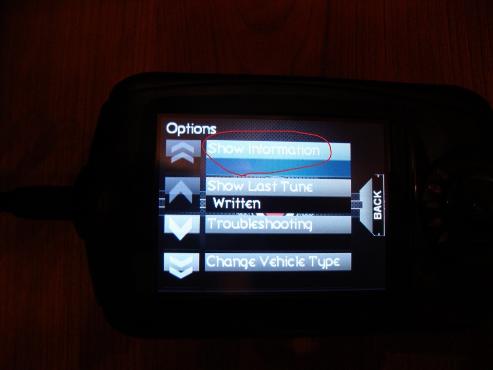

нашел intune i1000, продают, какой пункт меню посмотреть привязана мпшина или нет сейчас? хочу попросить, чтобы прислали скиншот , но хозиян не знает как посмотреть, я тоже. Подскажите, где смотреть, чтобы не купить привязаный к машине аппарат. Ещё вопрос, читал тут, что какие то проблемы с прошивками 3,5 европы. Что там именно е так? нет прошивок? стоит ли брать?
28 февраля 2015 01:31
Сообщение #843
2Ruff4U,
Show last tune written

это хде? )))) можно чуть подробнее, чего жать, мне надо владельцу объяснить где это ))))
28 февраля 2015 01:41
Сообщение #845
2Ruff4U,
Да вроде options
Далее show last tune written
Должен написать если отвязан, чего-то там not merried

нет такого меню опшенс

Может всё-таки там надо смотреть settings, tool info, далее tool status и там licensed должно быть 0/1 ??

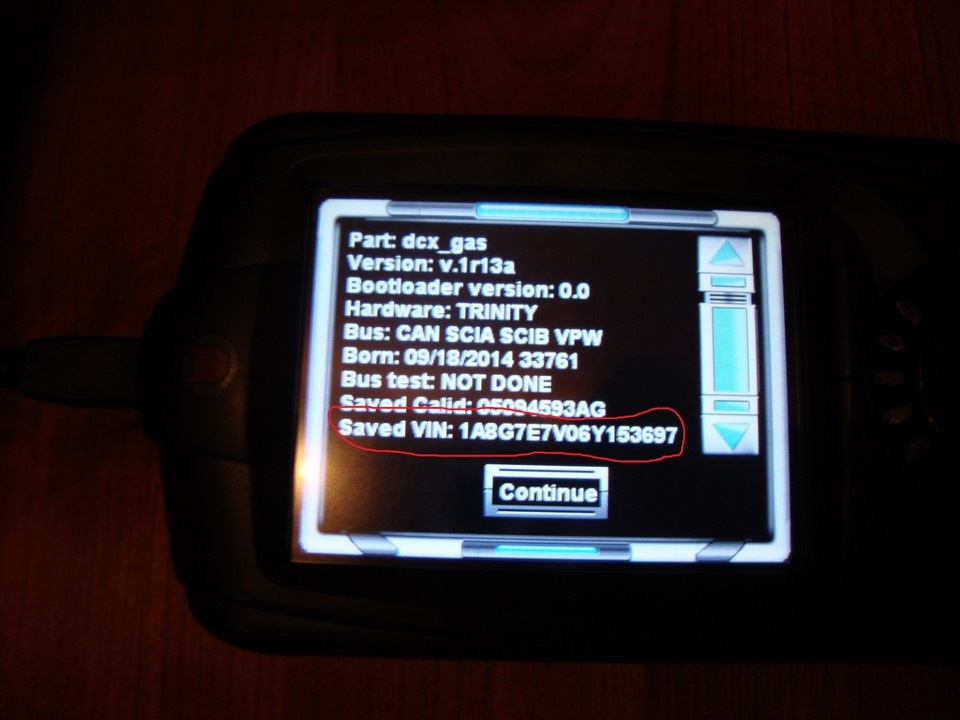

28 февраля 2015 14:20
Сообщение #852
в Тринити это выглядит вот так:

короче я объяснил, он привязан, всем спасибо, все свободны, брать не буду ))))
