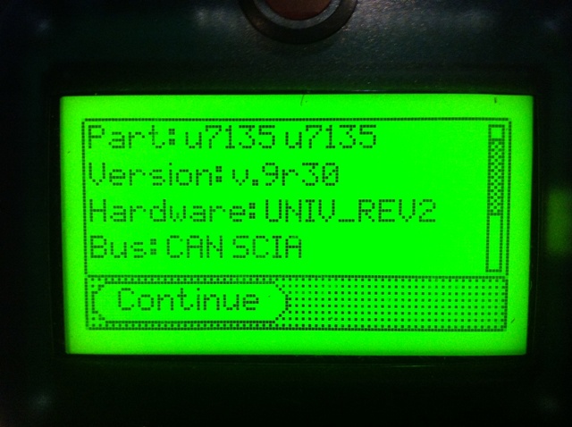

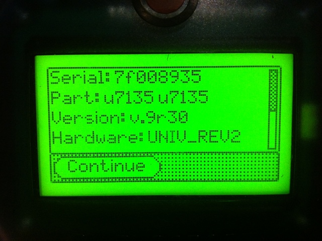

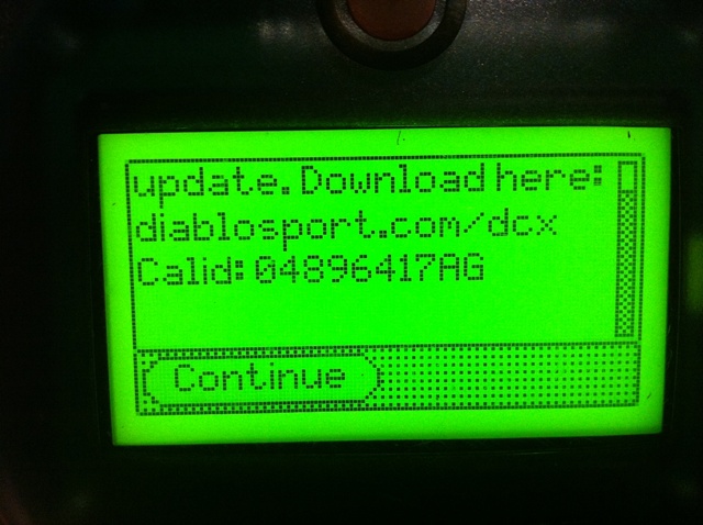

Подскажите, а адаптер 12в обязательно нужен? или можно без него обойтись?
Я подрубаю предатор к машине, и вот, что пишет:
Версия его 9.30 вроде последняя.

на первой картинке тебе дан адрес откуда надо обновить предатора . Обновляется через DSDownloader
приборчик подключается к компу через СОМ порт. Питание 12в отдельно подавать надо по моему ещё на него чтобы обновить.

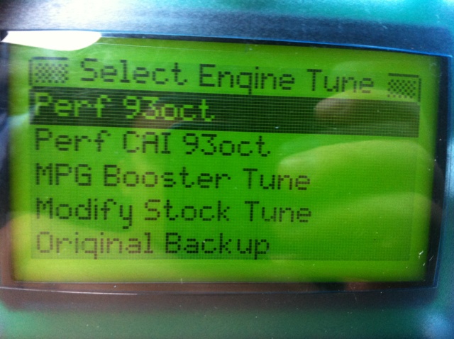

В общем подрубил я предатор, поиграл, законектился, вбил размер резины, коробку поставил на быстрое переключение, вроде всё.
Завожу, а машина такое впечатление, что троит и воняет бензом, погазовал, выскочил чек и ошибка P1414, вернул всё обратно, скинул ошибки, сейчас опять всё норм, сижу думаю что было...
Сразу там 93-ая прошивка, я так понимаю это под 98 бенз. Кто знает почему нет 91-ой?
Почитал темку, по поводу ошибок при прошивке, не уверен, что это траблы с самим предатором, т.к я его купил у Влада с Одессы, а у него всё работало нормально
Ну что, прошился я, только на Modify stock tune, машина не троит, ошибок нет, поставил переключение коробки быстрое. Завтра тест будет.
А вообще, стоило на Modify прошивать? Или это лажа?
Все Вы, кто прошил, на какой прошивке катаетесь?
Или надо на 91-ю прошиваться? Тогда как мне её получить?
Обороты кто-нибудь трогает? Там 6000 и 6400...
Коробку, как я понял надо на mode2, или как там его ставить?
да это под 98 бенз. хотя у меня и при залитом 95 работала.
ну если только на ней авто прошилось то лучше чем ничего. Это по факту стоковая прошивка в которой ты ускорил переключения коробки и можешь изменить ещё кое какие параметры.
отсутствие 91 это очень странно. Скорее 93 не будет а только 91. Короче надо перепроверять аппарат на обновления через DSDownloader.
Если в двигатель не лазил с целью тюненга и распредвал стоит стоковый, то больше 6000 лимит ставить смысла нет , т.к. Свыше 5800об/мин идет спад крутящего и сил стокового двигателя, крутить больше нет смысла.
америкосы рекомендуют перепробовать все режимы и выбрать оптимальный для себя. У кого то на 1 режиме глючить начинает у кого то при втором, потому и оставили выбор для пользователя
Ну, сегодня ковыряться нет времени, но подключил, чтобы попробовать обновить, вылетает ошибка, что надо сначала вернуть тачку в сток, а потом обновлять.
