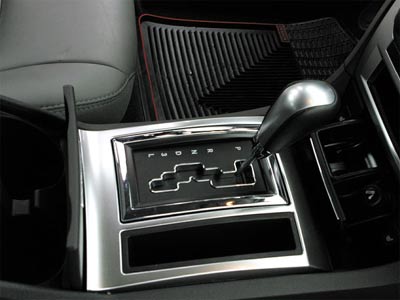

19 мая 2012 20:34
Сообщение #470
Цитата: Storonnik
если автомат 5 ступка
ну у меня не такая....у меня шести :boss: :laugh1:
P.S. фото не моё...сынтернета, но суть таже :don-t_mention:
WhiteRussian
19 мая 2012 20:38
Сообщение #471
Сообщений: 67
Город: Kiev
Машина: Dodge
Регистрация: 19.05.2012
семи
забыл про скрытую передачу :xaxa:
