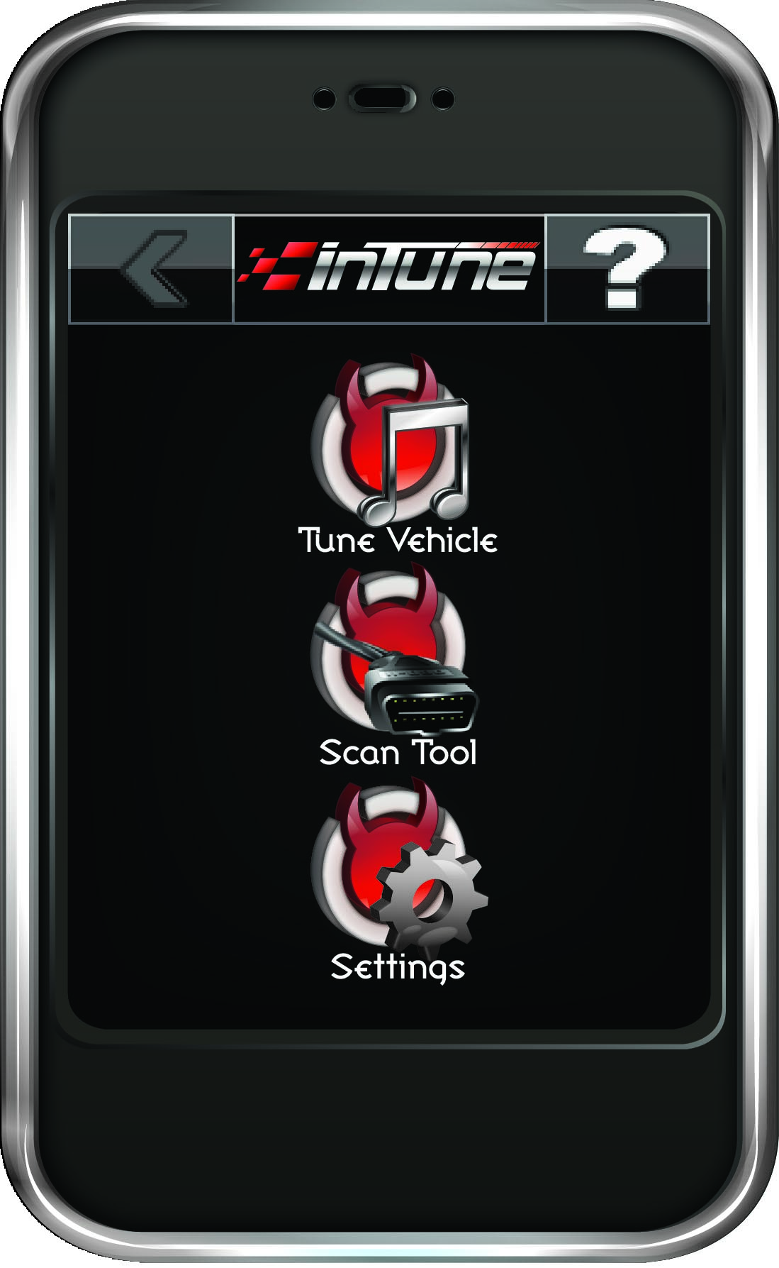

Друзья подскажите какой чип приобрести на даный момент езжу на 3,5 так как Хемик сломаный в гараже стоит, вобще в планах использовать чип на Хемике
ссылка
Думаю заказать вот такой кто что думает?
Это тоже самое что и предатор только в новом корпусе ну и подороже
возьми предатор 7136 и не парся - хотя та штучка тебе потом и на 5.7 подойдет а эта только на 3.5

Спасибо, я все таки думаю универсальную взять, Хеми надеюсь в ближайшее время на ход поставлю. А как по функциям тот что по моей ссылке?

интересно кстати что лучше: Предатор или DIABLOSPORT INTUNE РROGRAMMER & TUNER I-1000 ??
цена то у них почти одинаковая..
осень,осень - раскачай мне мой V8
бойтесь своих желаний - они могут исполниться !
коплю на 5.7...
artur_013
12 января 2012 19:16
Сообщение #318
Сообщений: 1269
Город: Уфа
Регистрация: 16.06.2011
TpoN,
Да очень интересно, DIABLOSPORT INTUNE явно универсальнее
