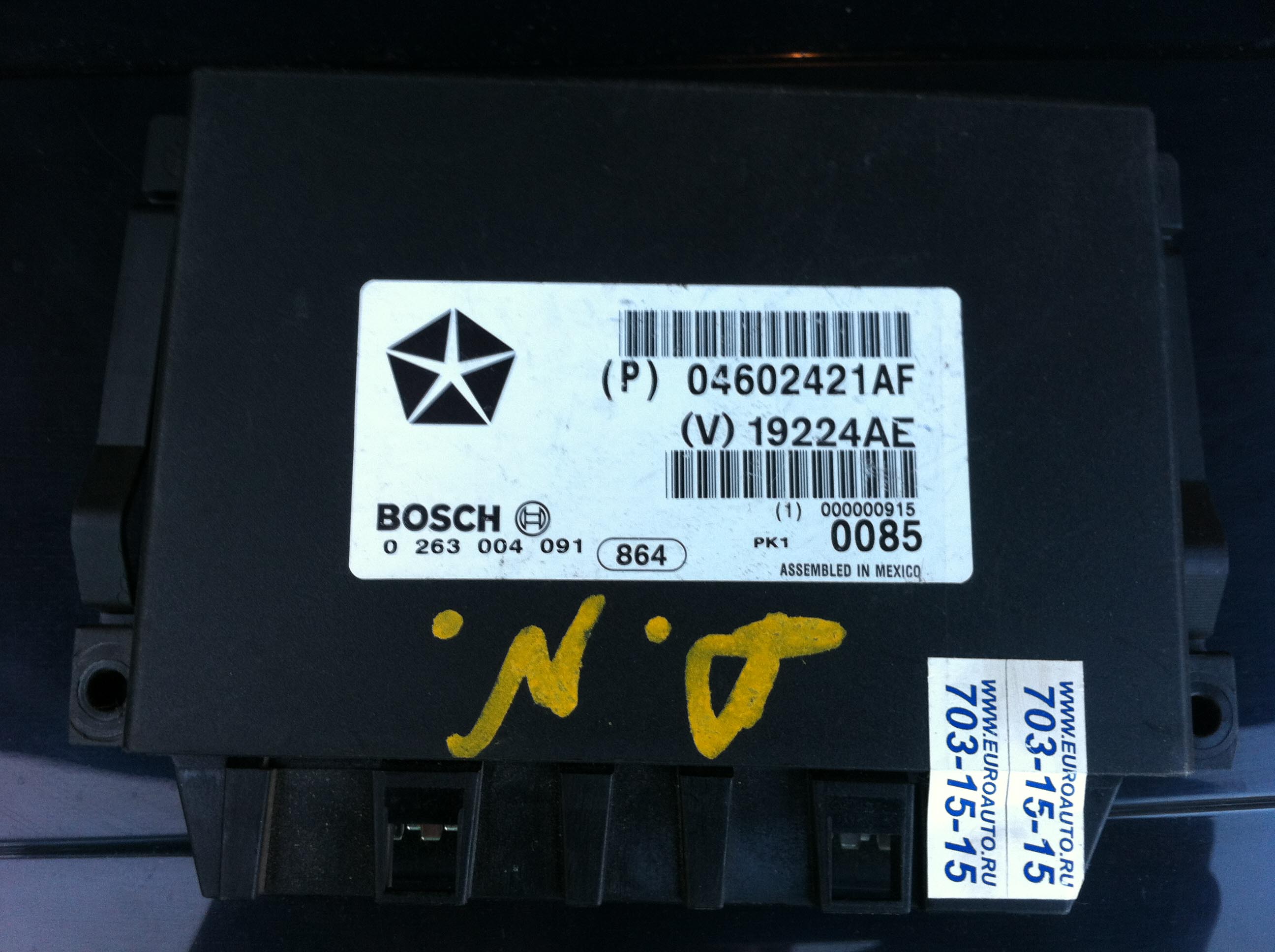

Если у кого-нибудь будет проблема именно с блоком парктроников, то у меня есть этот блок Bosch 04602421AF Готов отдать за 3 тыщи. Покупал за 4р. Рабочий

Блок Парктроников продан человеку с форума KirillK
