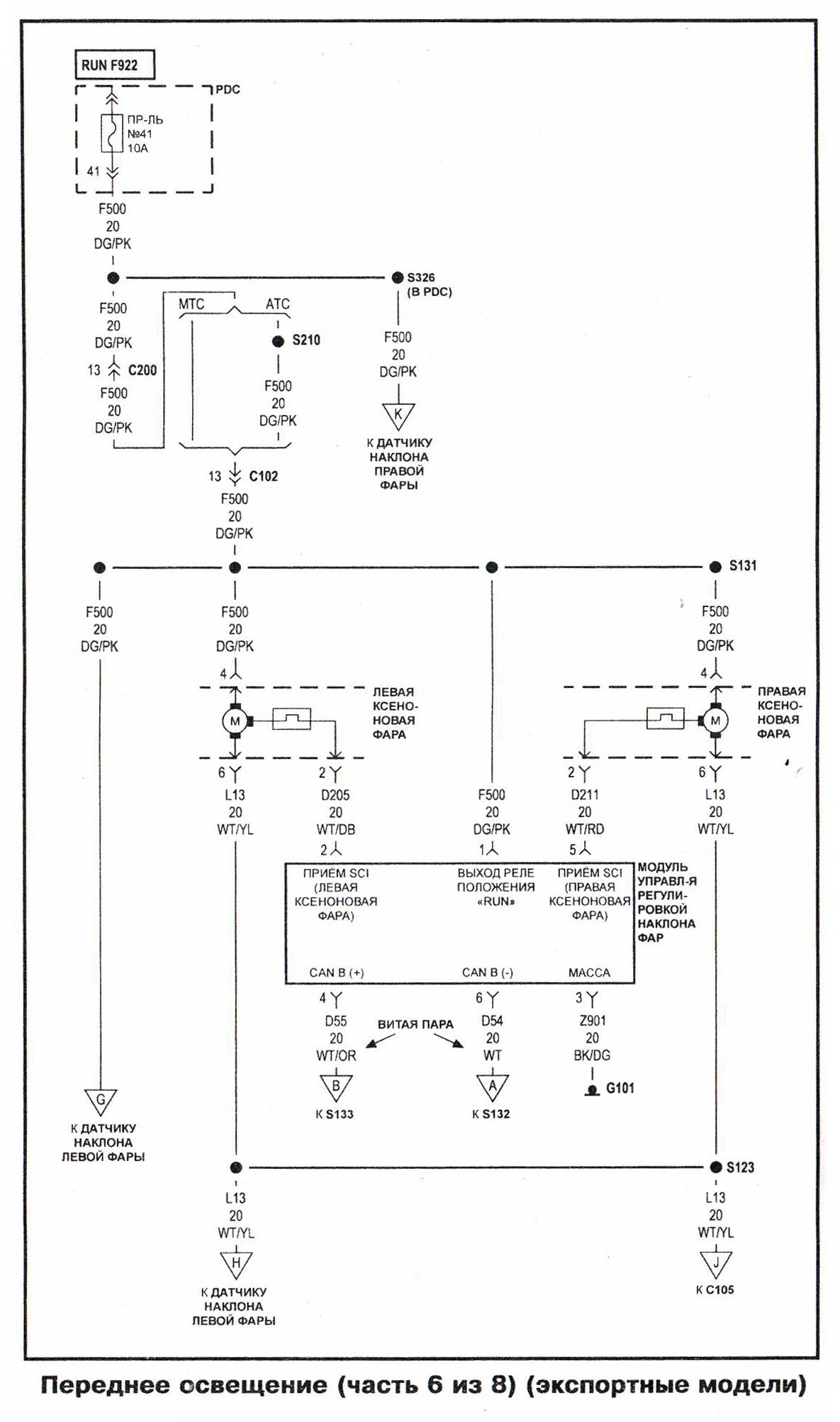

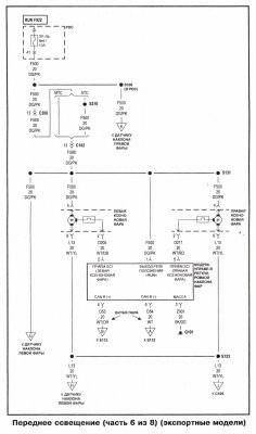

Доброго всем времени суток.
У меня проблема с блоком управления наклоном фар головного освещения. Отгнили от воды провода от разъема. Где был первый где последний не понятно. По схеме разобраться можно, но на самом блоке нет ни каких обозначений. Кто нибудь с такой проблемой сталкивался ? Может кто распиновку разъема подскажет. Плиизз !! Буду примного благодарен.
dims
27 июня 2012 10:50
Сообщений: 2226
Город: Новый Уренгой
Регистрация: 21.01.2010
Приеду на работу - отсканирую схему.

dims
27 июня 2012 13:46
Сообщений: 2226
Андрей, запаску мою не потеряй)))
пиши, если еще что-то надо

Хорошо. Дим, а по номерам на самом модуле нет картинки случаем? Или в разъеме может сможешь посмотреть на досуге, как провода расположены по цветам ? Буду очень признателен. А то ехал по трассе, загруженный был. Еще думаю чего мне фсе мыргают. А оказалось у меня модуль не работает. Фары в среднем положении.
Блин. У тебя же американец. Там такого может и не быть. Это ж под ксинон идет модуль управления.
