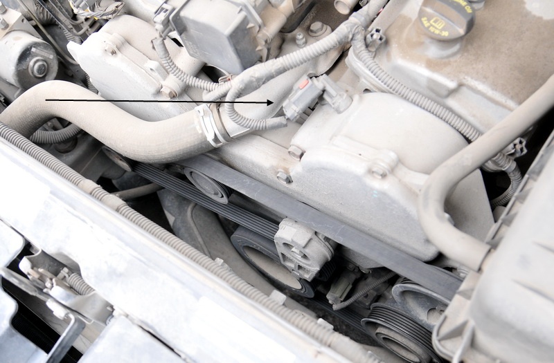

 Где стоит датчик распредвала на 3,5, Сдох, надо заменить

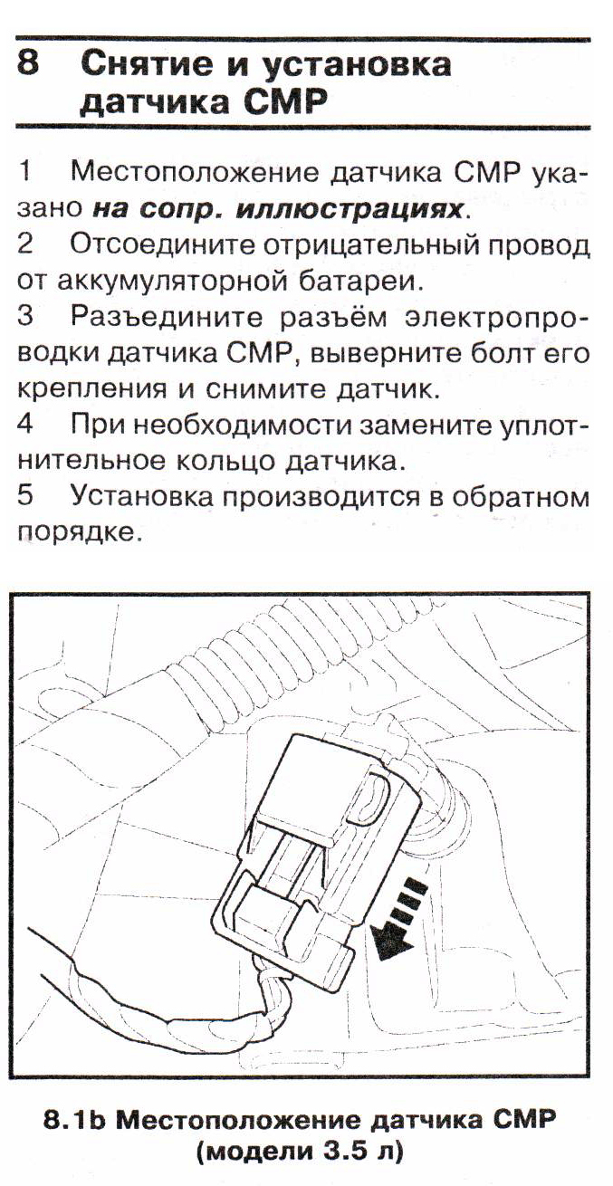

Умер датчик распредвала (ошибка 0340), машина стоит в гараже и не заводится. Датчик купил, тащить из-за такой мелочи в сервис не хочу, подскажите где он стоит. Или кинтесь ссылкой на тему, чет поиском не нарыл ничего.

не знаю чем тебе это поможет
вообщем стоит он спереди, вверху

Ухтыч,
на 2.7 даддчик расположен на левой головке(по ходу движения) вверху спередт. он держится на об=дном болтике. Если стать к автомобилю лицом, то с правой сторон[i][/i] ближе к воздушному фильтру.

Ухтыч,
Стоит на самом видном месте.

Спасибо большое!
Упс...Датчик поменял, а эффекта ноль :smiles: Ошибку выдает все ту же - 0340, машина не заводится. Хелп ми!
