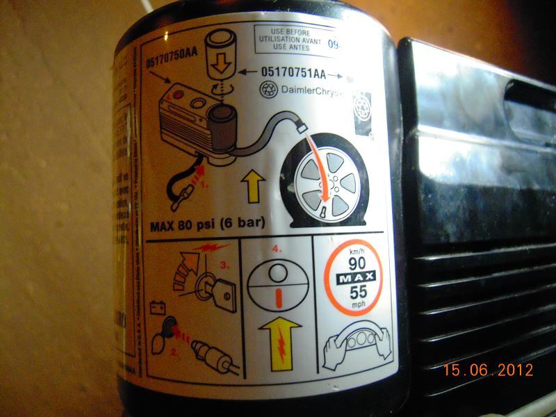

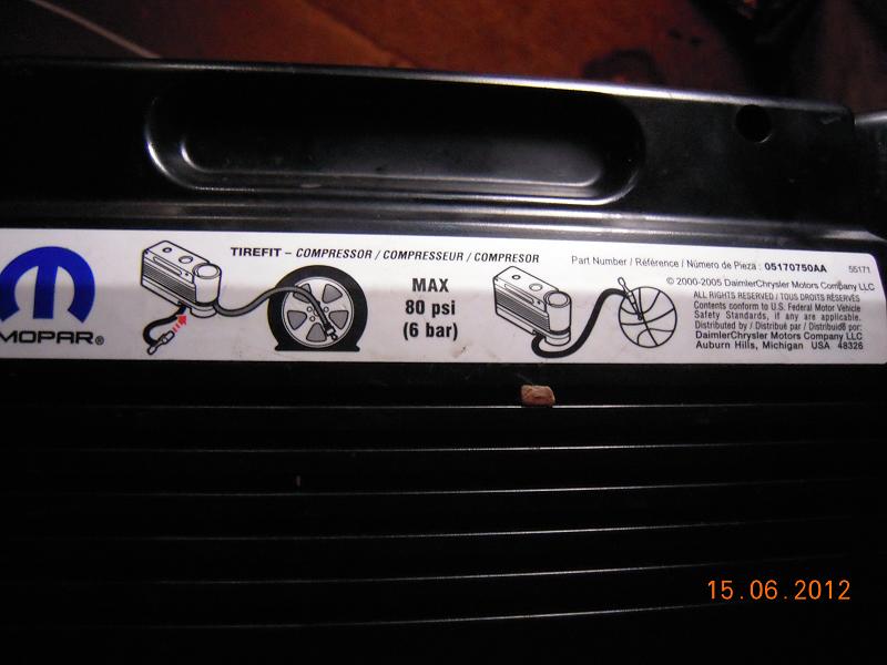

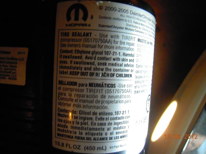

так как возникли вопросы по наличию в автомобилях докатки/ящика с компрессором предлагаю разобраться в этом вопросе, чтобы можно было занести в фак:
1. с чем связана комплектация автомобиля докаткой/ящиком с компрессором? комплектация, год выпуска, регион?
2. партномер докатки нашёл бугемот 04782 465AA
стоимость в экзисте 6.400р.
- у кого есть информация сообщите типоразмер запасного колеса
(должен быть на ней написан)
- также нужен номер крепления докатки и домкрата

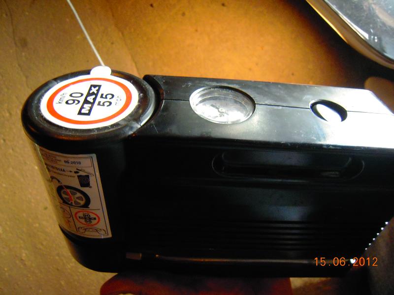

3. партномер компрессора 05170750AA
стоимость в экзисте 4.600р.

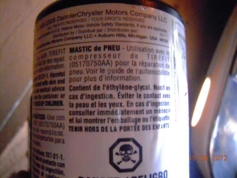

баллон с герметиком одноразовый? или меняется на компрессоре? партномер?

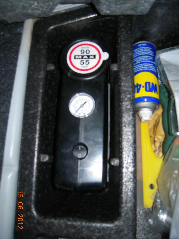

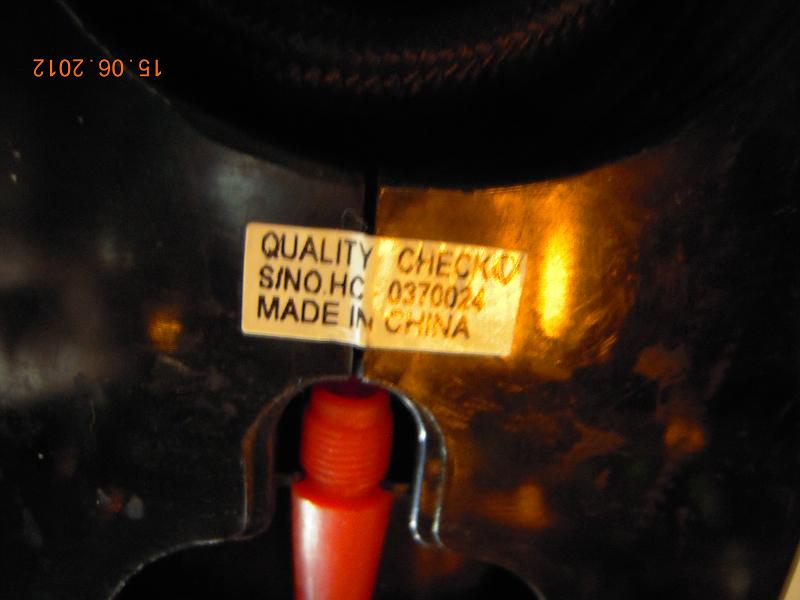

компресор расположен в левой ячейке ящика

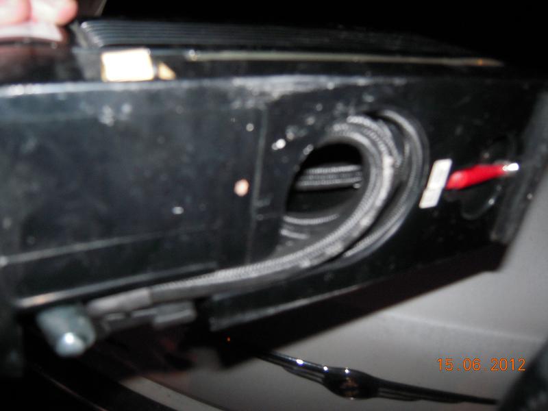

сбоку уложен шланг для закачки герметика ( срабатывает после включения клапана под наклейкой)
снизу обычный шланг подкачки компрессора и переходник для мячей
наклейки :
4. партномер ящика? (завтра вытащу посмотрю)
5. далее обсуждаем плюсы и минусы разных вариантов

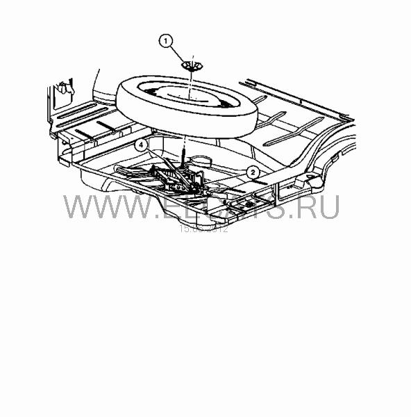

просьба показать как выглядит и где закреплен домкрат, а то меня вообще ничего не было.
По фото хочу подобрать аналогичный домкрат

тот, у кого европа 3,5 - сделал заказ на докатку - ему пришел только диск на 17, резины нет, хотя на картинке четко указано диск и резина, почему так - не знает.
вот что показывает экзист
1- 52059 160 АС (АD) - манжета крепления запасного колеса (примерно 400руб)
2 - 04895 015 AA - Jackscissors (не знаю что это, примерно 7000 руб)
4 - 04782 999AA - Weenchqweheellugnut (не знаю что это, примерно 3000 руб)
15 июня 2012 08:08
Цитата: dims
Jackscissors (
....это сам домкрат..
Цитата: dims
Weenchqweheellugnut
....это универсальная поипень сочетающая в себе и крутилку для домкрата и балонник,2 в одном....у меня именно так... :yes:

Интересный момент. В руководстве по эксплуатации отписано: не применять с датчиками давления воздуха, хотя коплектация (например комплектовали Себринги) подразумевается датчики и компрессор.
Что в принципе логично что при использовании геля выйдут из сторя датчики. На самом датчике есть маленькое отверстие, если его залепит, то начнет не корректно работать (либо перестанет)
