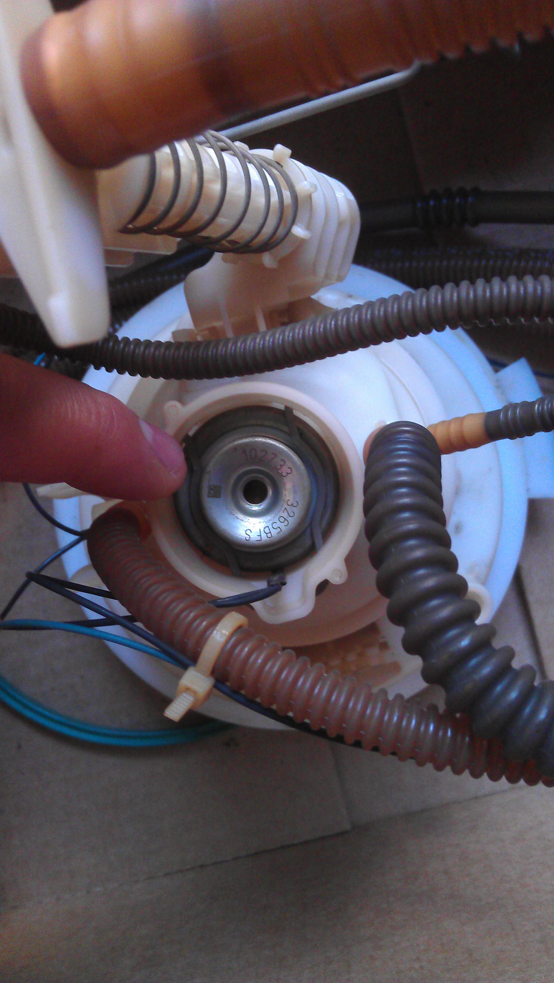

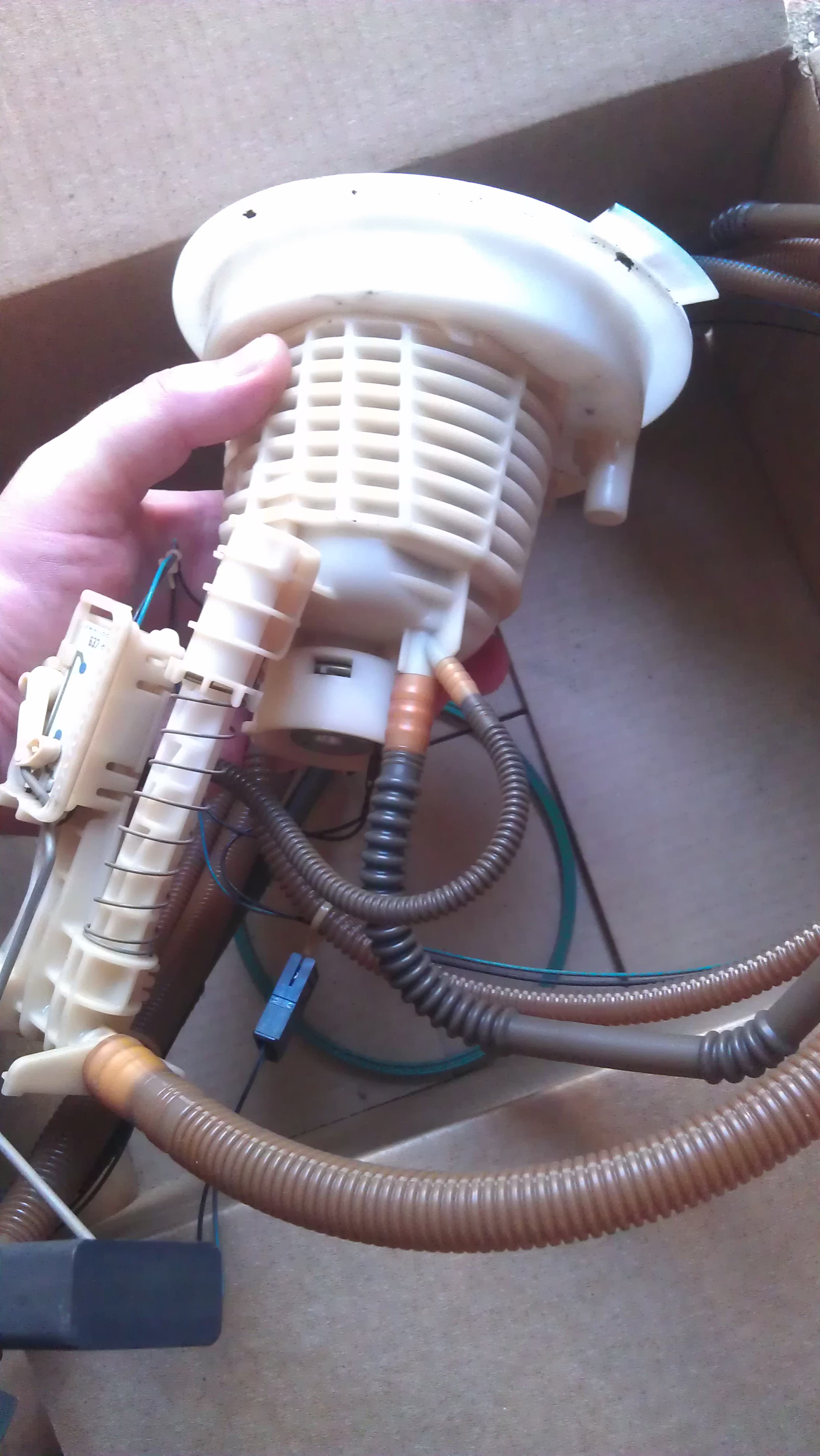

было так
спрашивай у тех кто фильтр целиком менял
меняется на раз-два
