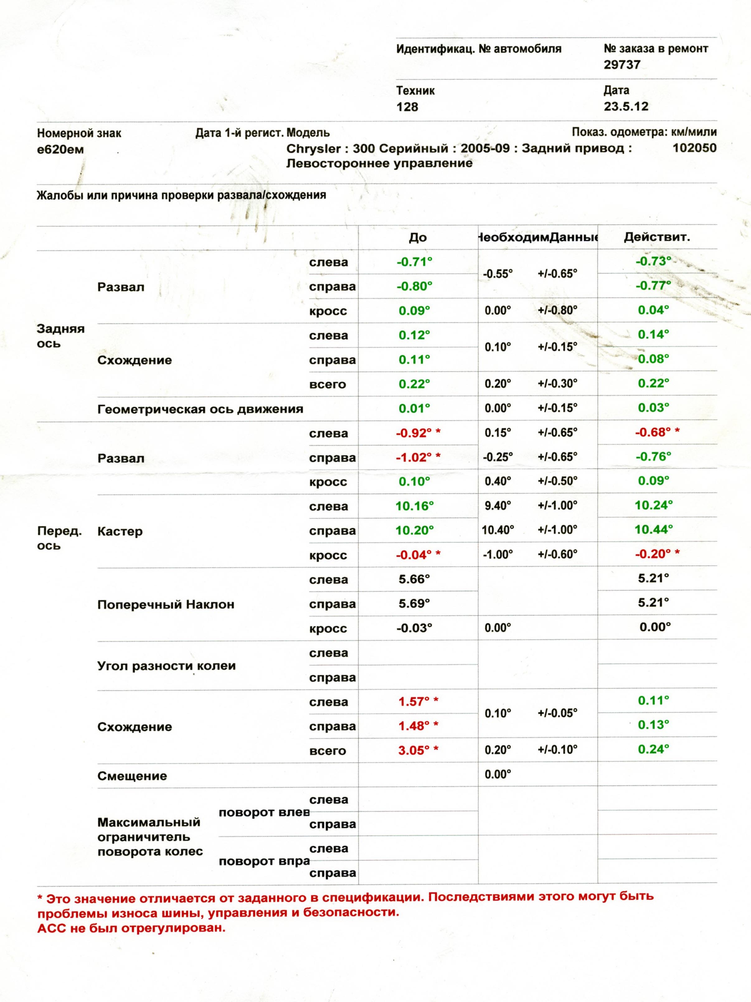

vlad101, у меня есть распечатка со стенда, где мне его делали (в Норд-Авто-М), там всё по-русски, целая таблица, постараюсь отсканировать и "выложить" послезавтра (в среду), завтра с утра - дежурю сутки.

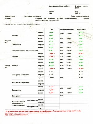

лови мою распечатку в помощь
мне так и не выставили тогда 1 колесо
6 июня 2012 01:02
Цитата: vlad101
А 2,5 и 3,7
может 2.7 и 3.5 ? )))
вот.

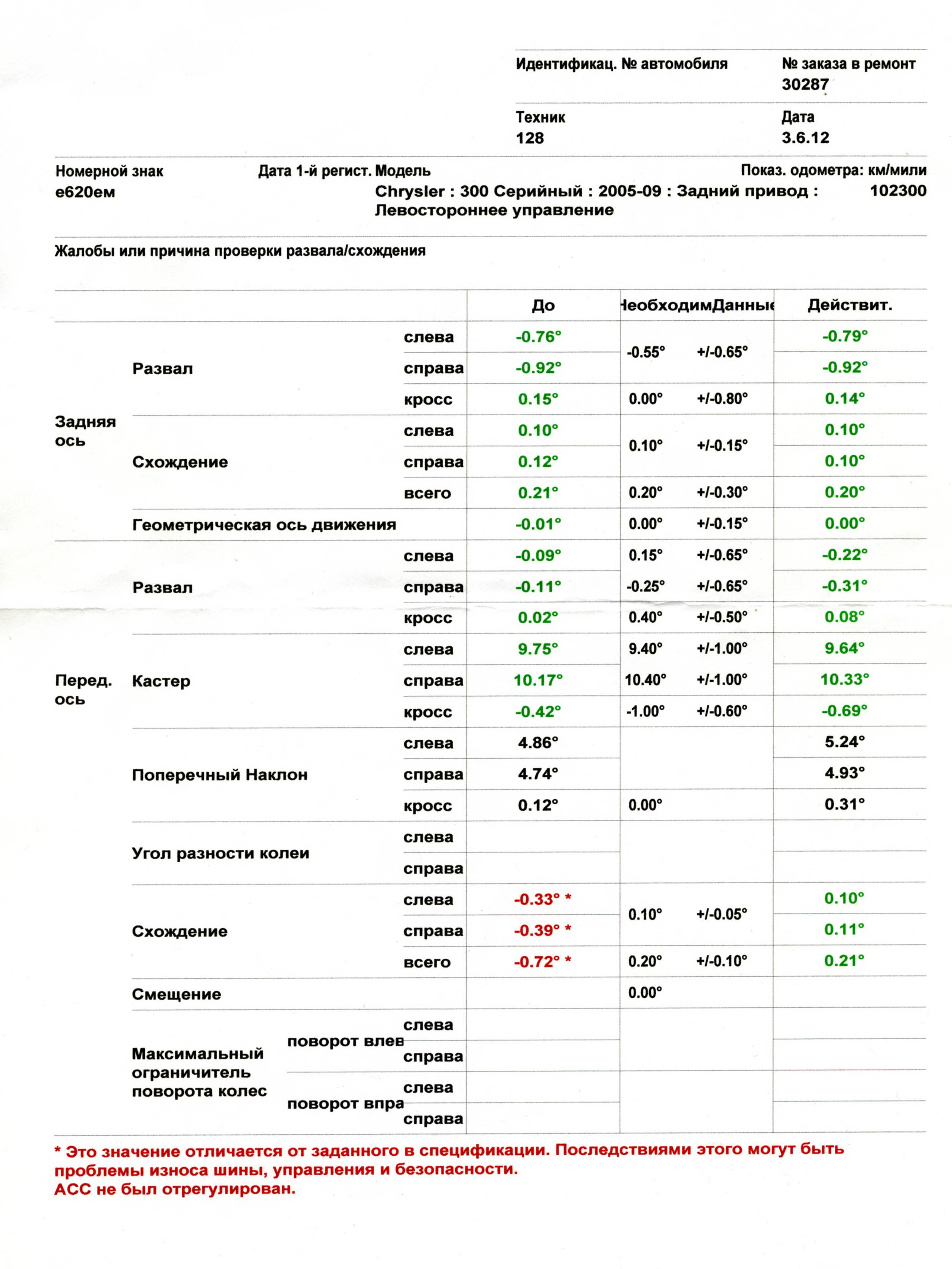

vlad101, вот мои распечатки.
Первая - регулировка до установки регулировочных болтов вместо штатных:
Вторая - после установки регулировочных болтов А0003300018 (Мерседес) с последующей доводкой:
Следует особо обратить внимание на столбец в центре ("Необходимые данные"), параметры указаны чёрным цветом - так должно быть в идеале.
