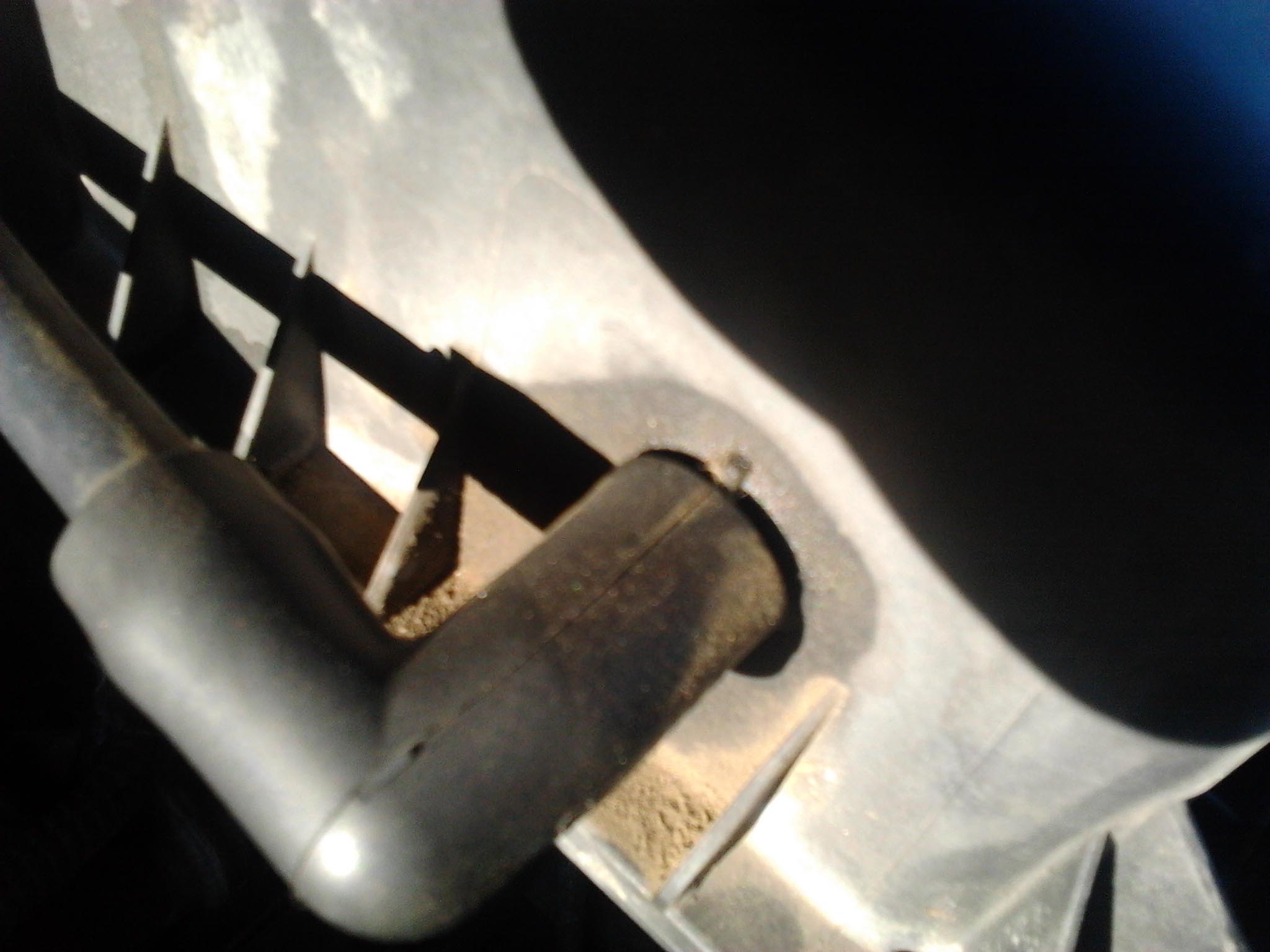

27 сентября 2012 00:30
Сообщений: 84
Город: 34
Машина: crysler300c 2,7
Регистрация: 26.07.2012
Цитата: Prime-avto
Если проблема с кольцами сушествует, то будет в сапун кидать масло, и дыметь он будет сильно
Блин масло в сапун кидает я тут даж темку создавал но некто не ответил срет сапун нехило но дымит чуть чуть на горячую давление по кампу 14 кажет это колпачки или все же кольца или и то и другое
Время вода,деньги бумага - меняем воду на бумагу.
Prime-avto
27 сентября 2012 00:37
Сообщений: 2178
Город: Днепропетровск
lexatokar,
Сапун это кольца обычно
Давление насос дает
Он не показывает их износ
lexatokar
27 сентября 2012 00:45
Сообщений: 84
Город: 34
и сколько так ездить можно и стоит ли или все не так страшно
