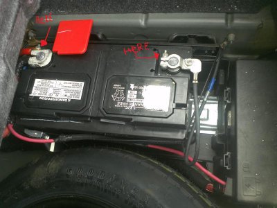

yury,у меня родной стоял! поначалу думали что он необслуживаемый потом когда припекло, наши что 2 крышки подрываются и под ними доступ к банкам! долили воды, подзарядили , поездил недолго всё таки умер он. Когда полезли снова мерять плотность оказалась что одна банка приказала долго жить:)

31 мая 2012 12:28
вот такой у меня стоял аккумулятор! фото с буржуйского форума!
там где наклейка с надписями, крышка подрывается!!
31 мая 2012 12:40

31 мая 2012 12:41
yury,может быть! а у тебя не такой?!

Сфотай свой с открытыми крышками.
31 мая 2012 12:52
yury,его выкинул уже:)) отработал он своё!! но точ такой как на этих картинках!
крышки видны на фото!! на них лейбы с надписями!! подрываются первый раз тяжело с треском!! думали что ломаем!! оказалось так и должно быть!! потому как толстые!
