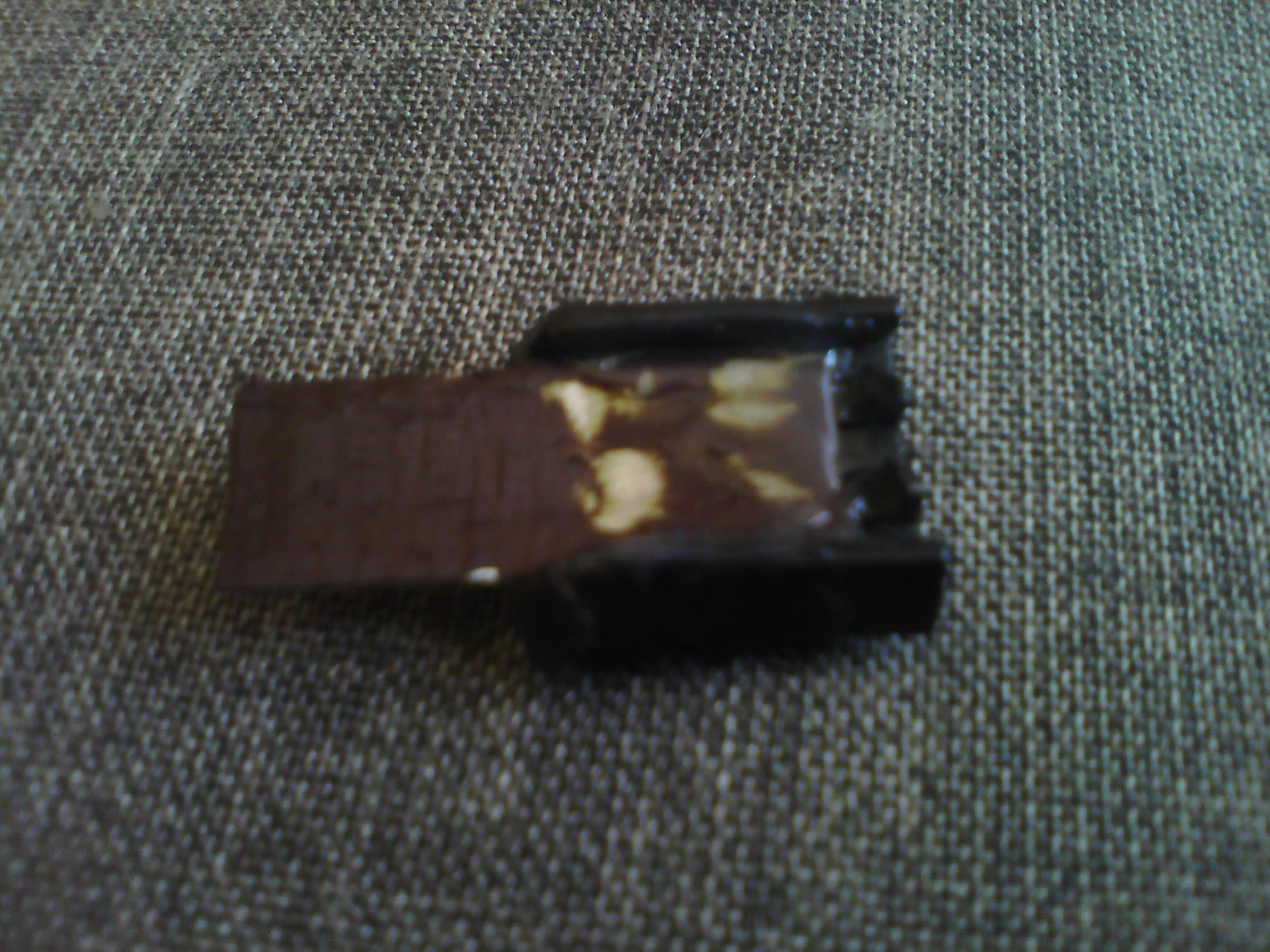

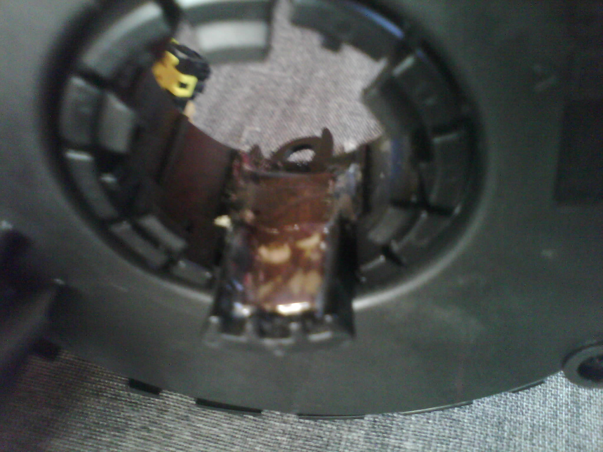

Вчера победил поломку автоматического отключения поворотов в рулевой спирали.
В отломанный кусочек вставил стальную пластинку 0,2 мм предварительно спилив два ребра жесткости внутри этой детальки. Вторую часть стальной вставки скрепил с основным корпусом.Все склеил двухкомпонентным 10-минутным клеем. Через час проверил на боковую нагрузку-все идеально. Сталь исключает поломку язычка в боковых направлениях.
Смазал механизм выключателя и места трения поворотной части отключателя.
