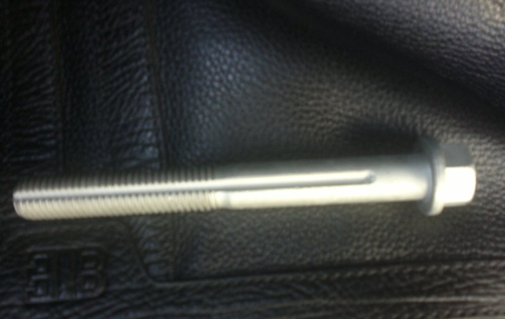

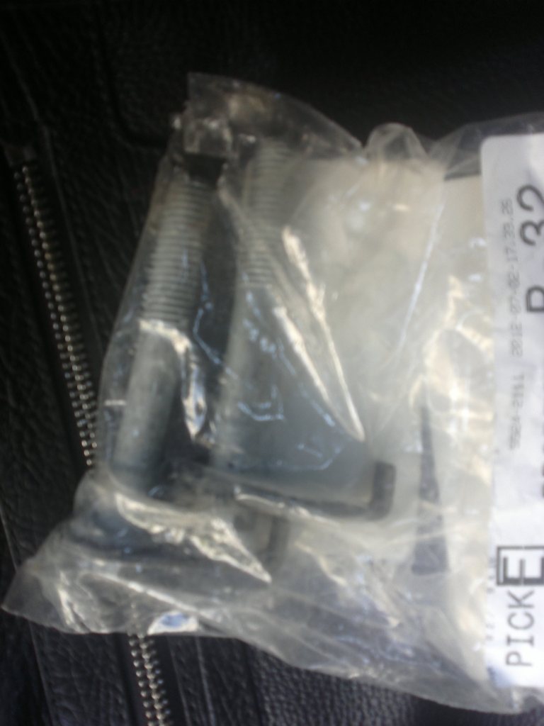

Такие регулировочные болты пришли
на нижний рычаг
на верхний рычаг
Schultz
15 августа 2012 22:00
Сообщений: 1232
Машина: 300C 5.7 Hemi
Регистрация: 29.09.2010
Shastry,
я просто купил мерсовские болты
916-595-13-06
True Love, will never die
15 августа 2012 22:08
Schultz,
Они такие же один в один?
Schultz
15 августа 2012 22:29
Сообщений: 1232
Shastry,
Да, могу фотки выложить, но чуть позже...
только они разные посмотрю номер и напишу
916-595-13-06

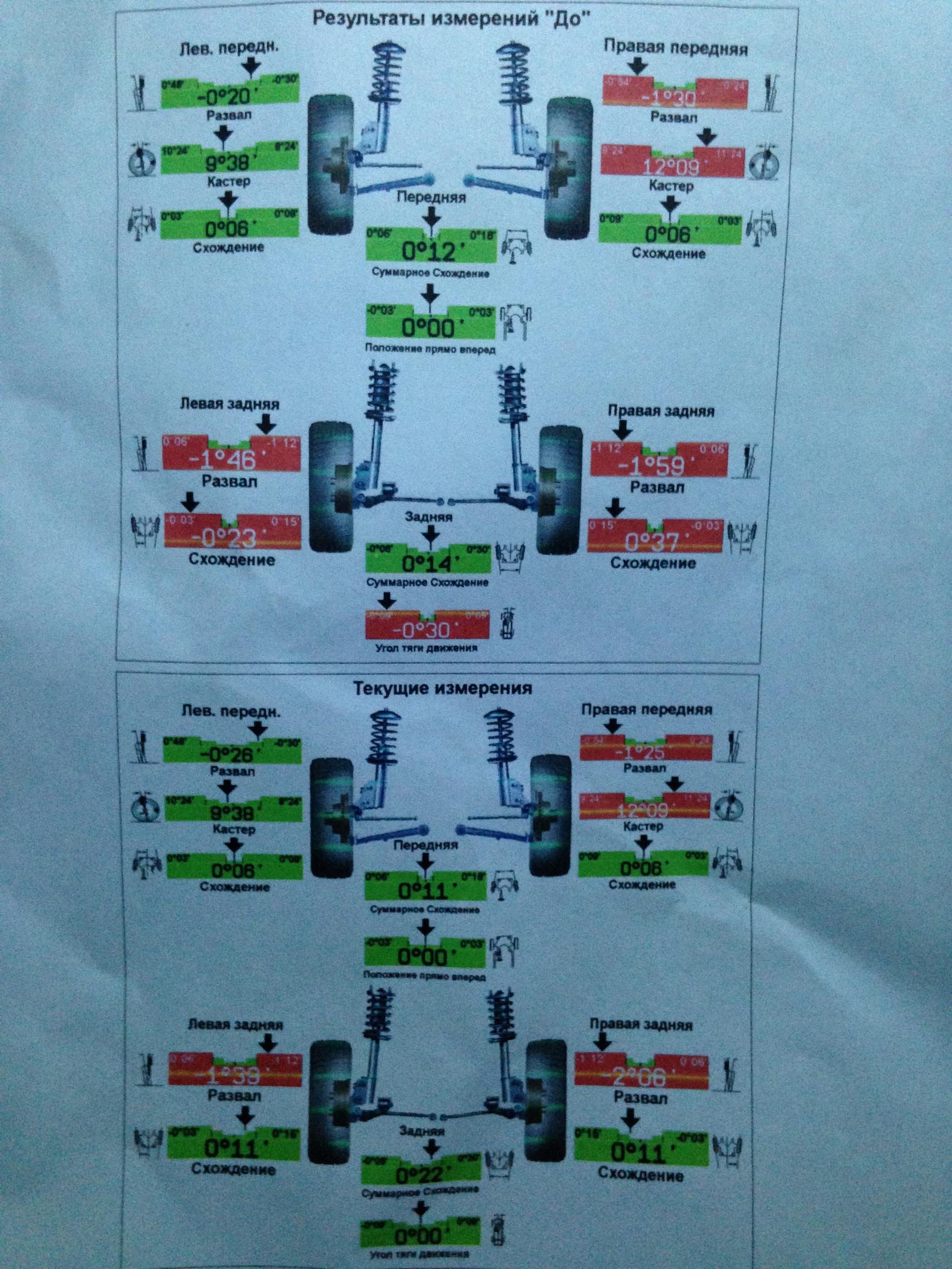

Братцы выручайте!Заехал на развал,в общем слесарь говорит что передние колеса стоят не параллельно и выставить у него не получается(возможно был удар в левое колесо),левое стоит чуть вперед по отношению к правому.Говорит не критично,тока руль будет в сторону немного тянуть,так и есть.Как быть,что делать?
3 января 2014 16:52
Atraides001,
ООоо, по моей теме.
1. Подрамник откручивали? Двигали? Им выставляется кастер и развал.
2. Возможно верхние рычаги "подковы" стоят разных артикулов. С какого-то момента он изменился и шарик сдвинули, поменяв кастер. Если разные -- отрегулировать не выйдет, надо ставить одинаковые.
3. Если двигали подрамник, и не хватает, хана верхним рычагам, и/или действительно был удар, и у тебя гнутая растяжка/кулак. Надо посмотреть ВСЕ сайленты на предмет рваности. Возможно сайленты верхних рычагов съехали, их не особо видно.
4. По задней подвеске вижу он тебе схождение поправил, а развал нарушен из-за ушатанности сайлентблоков верхних поперечных рычагов, т.е. "колеса домиком". Менять.
ЗЫ Еще допишу, что подрамник сам бы тоже осмотреть внимательно, так как гнутым может быть и он.=)

nam
3 января 2014 21:39
Сообщений: 967
Регистрация: 13.04.2009
Про заднюю подвеску соглашусь с Михаилом.
А по передней- регулировка подрамника не уберет 3 градуса по кастору.
Если бы стояли верхние рычаги нового образца, кастор был бы около 8.
Поэтому либо реальное смещение геометрии, либо гнутый правый кулак.
И то и другое должно быть явно видно.

nam,
Визуально все целое!В данном случае регулировочные болты не помогут?
nam
4 января 2014 08:03
Сообщений: 967
Не помогут. Болтами максимум градус можно убрать.
Откуда там кастор 12 градусов, я понять не могу?
При таком раскладе правое колесо должно быть на 3 см впереди левого, и машина должна как паровоз ехать налево.
