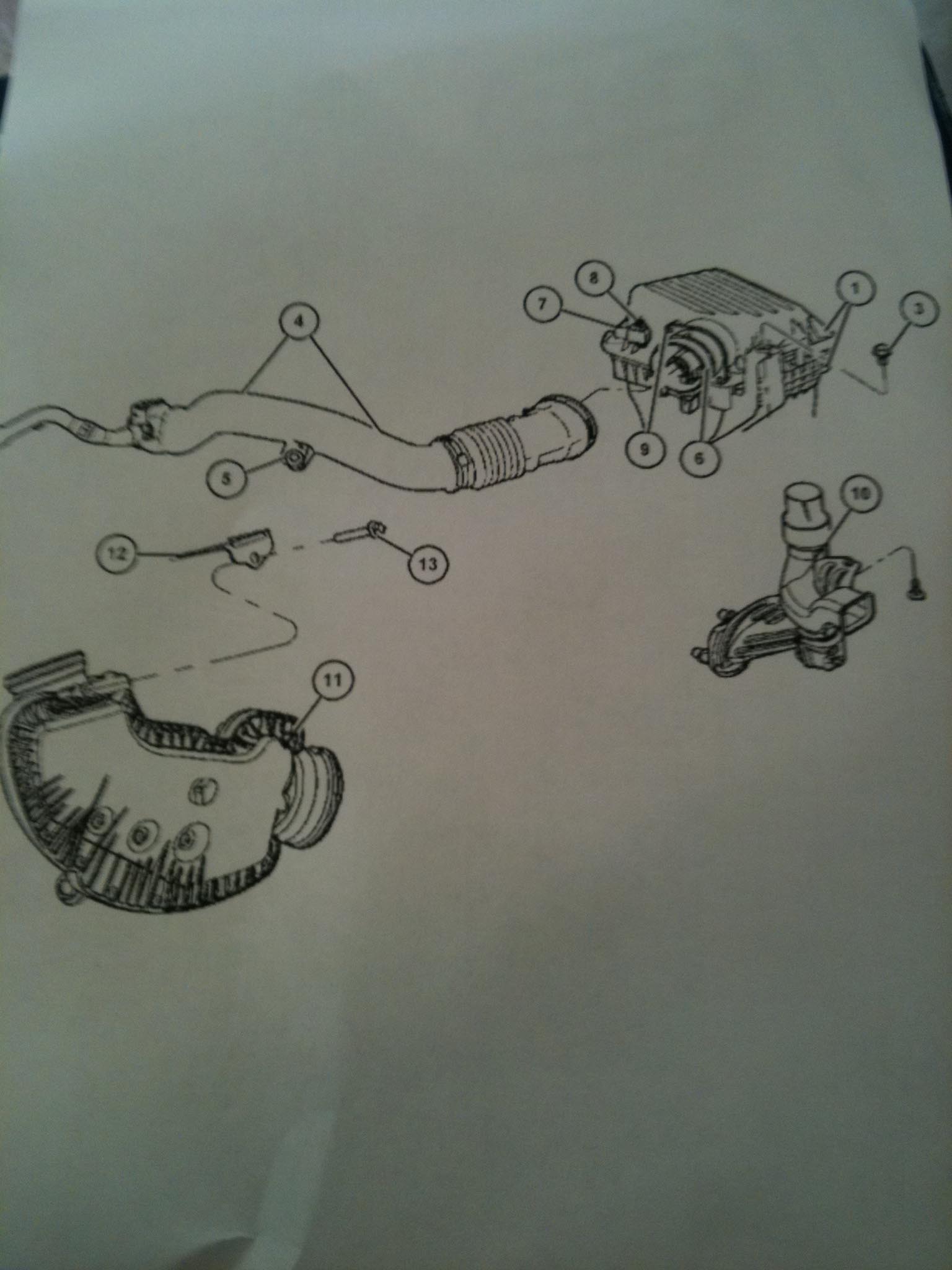

Добрый день подскажите что делать рассыпался резонатор интеркулера в крайслер 300с 3,0 дизель стоит он не очень дорого 168 $ но сроки 40 дней . Может у кого что то то было такое подобное

11 позиция
в нее идет трубка железная с турбины и выходит обычная резиновая в интеркулер посоветуйте что не будь . Из за нее черный дым валит и в масло попадает сажа

Так и надо сделать пока новый идёт. Не на что он не влияет, только звуковые колебания гасит. Соедини всё на прямую без него.Звук изменится, но может даже понравиться.

крепления обломала и разбила горловину
я вот думаю а если заместо его патрубок обычный поставить
17 мая 2012 13:35
Graf13,простите а вы девушка?
Graf13,ну правильно!! простой патрубок!!

Давление не большое ,но патрубок конечно лучше армированный.

Graf13,ну так подберите алюминиевую трубу или сами выгните и сварите из листа алюминия!!
работы на один день!
по уму вообще можно измерять внутренний объём родного резонатора и сварить из алюминия подобный!!
