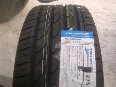

вот эту резину продавали в соседней ветке, так вот она будет на порядок меньше шуметь...
сравните рисунки протектора с тем что у Вас
