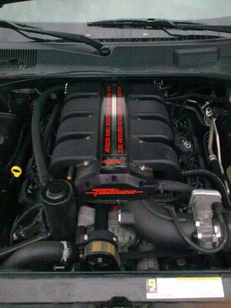

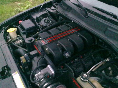

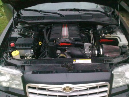

Вот что получилось, как видите,аппарат серьёзный
