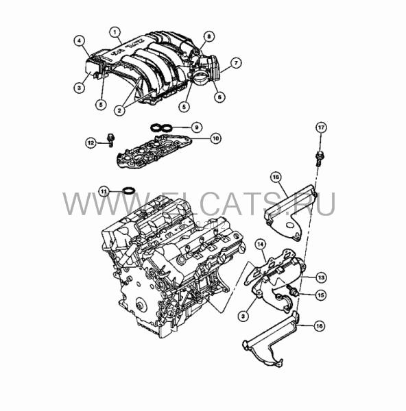

- прокладки под коллектор какие то
- и какая то прокладка ЕГР
21 августа 2012 17:16
Сообщений: 1346
Мне все герметиком аккуратно помазали и поставили.
04663 759 прокладка под коллектор надо 3 шт.
она на схеме под №9
21 августа 2012 17:18
а ещё что там нужно?
для чего нужно то ??
ну а вфаке найти кто написал и наказать :popcorn:

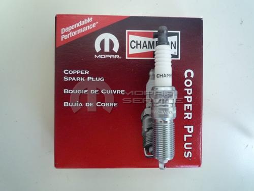

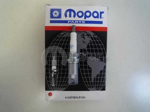

NGK, и есть оригиналь :smile:
"Что я написал, то написал"
21 августа 2012 17:25
авот и не угадал, под оригинальными свечами -- чемпион продаётся :yes:
Производитель - Champion :declare:
Martanoff
21 августа 2012 17:29
Сообщений: 281
Машина: Швед
Регистрация: 14.03.2012
Коробочка Мопар, свечечки НЖК. на крайнем ТО было так
21 августа 2012 17:33
Martanoff,
на 2,7 чемпион, на триипять какунас NGK :ok:
