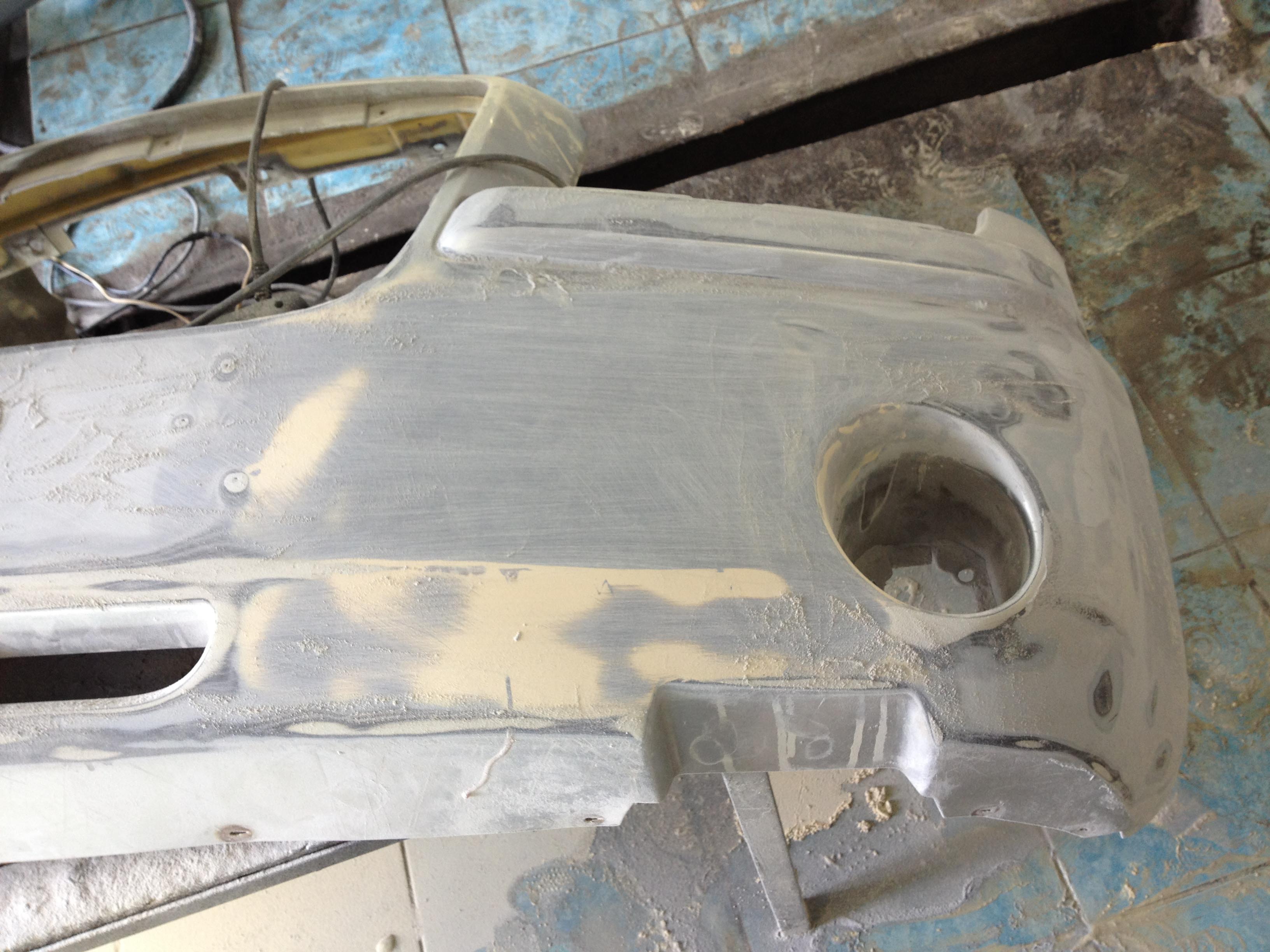

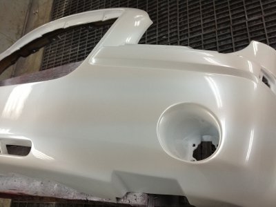

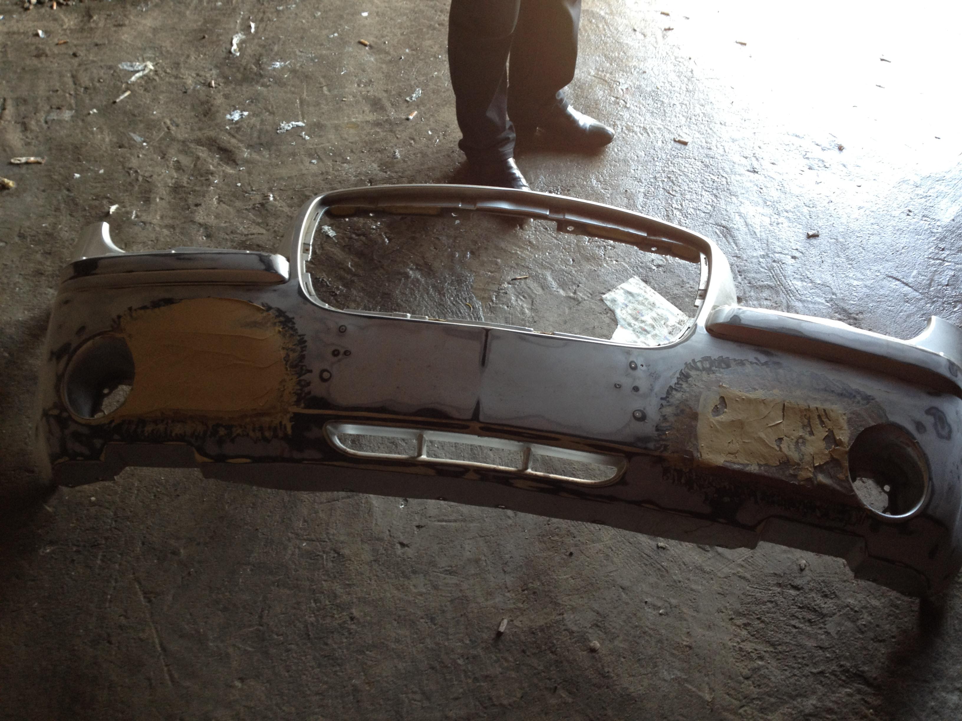

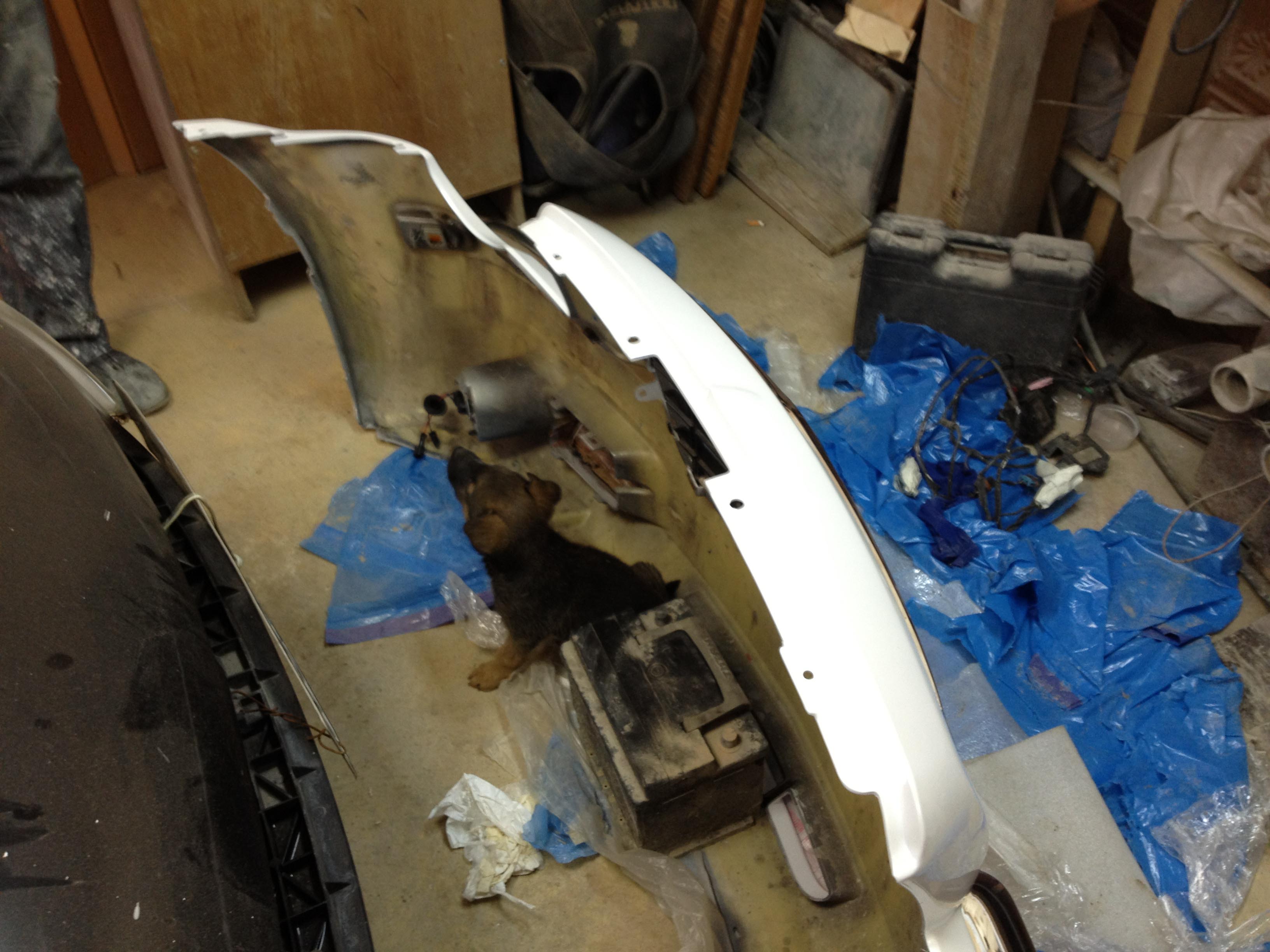

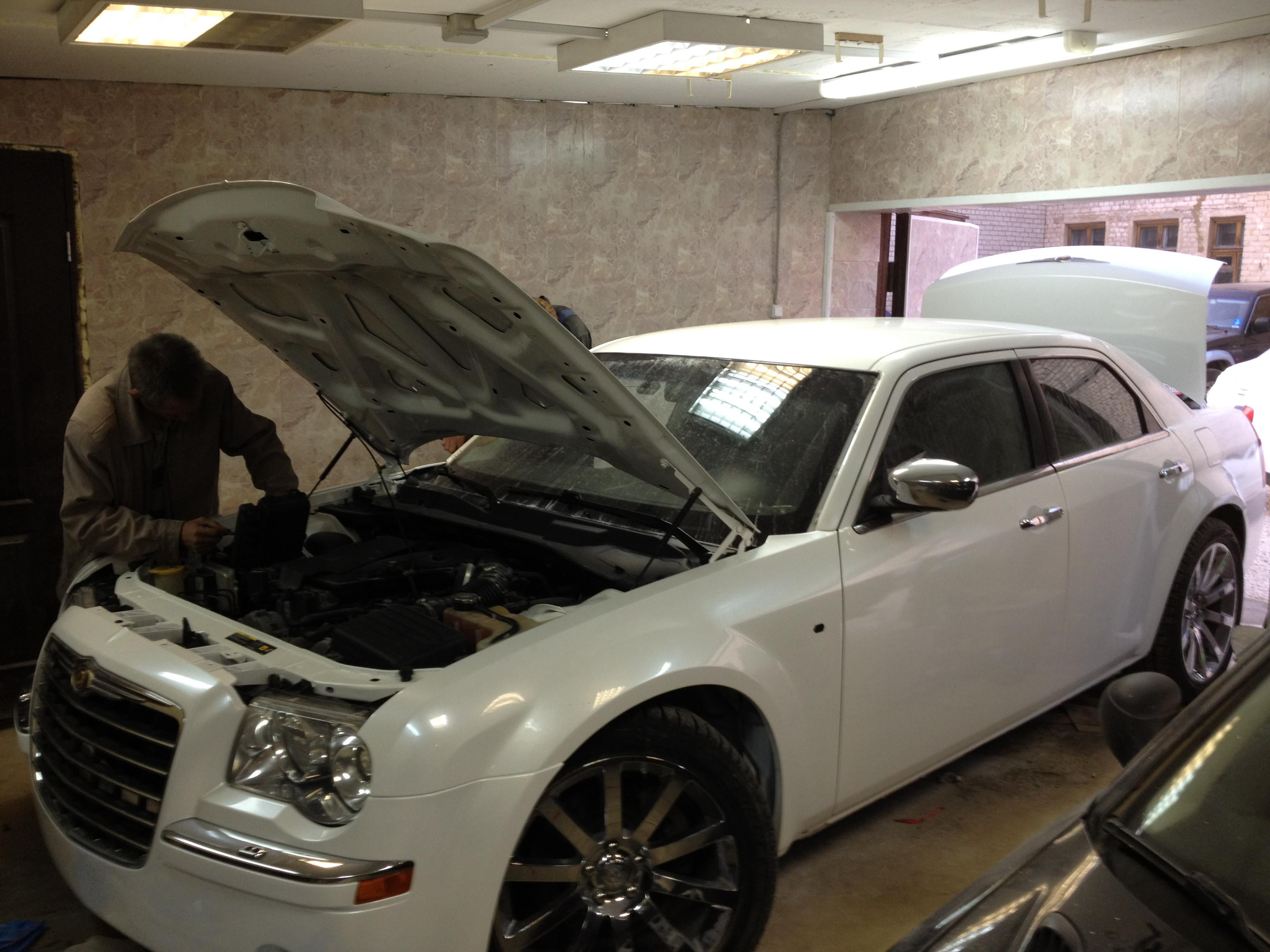

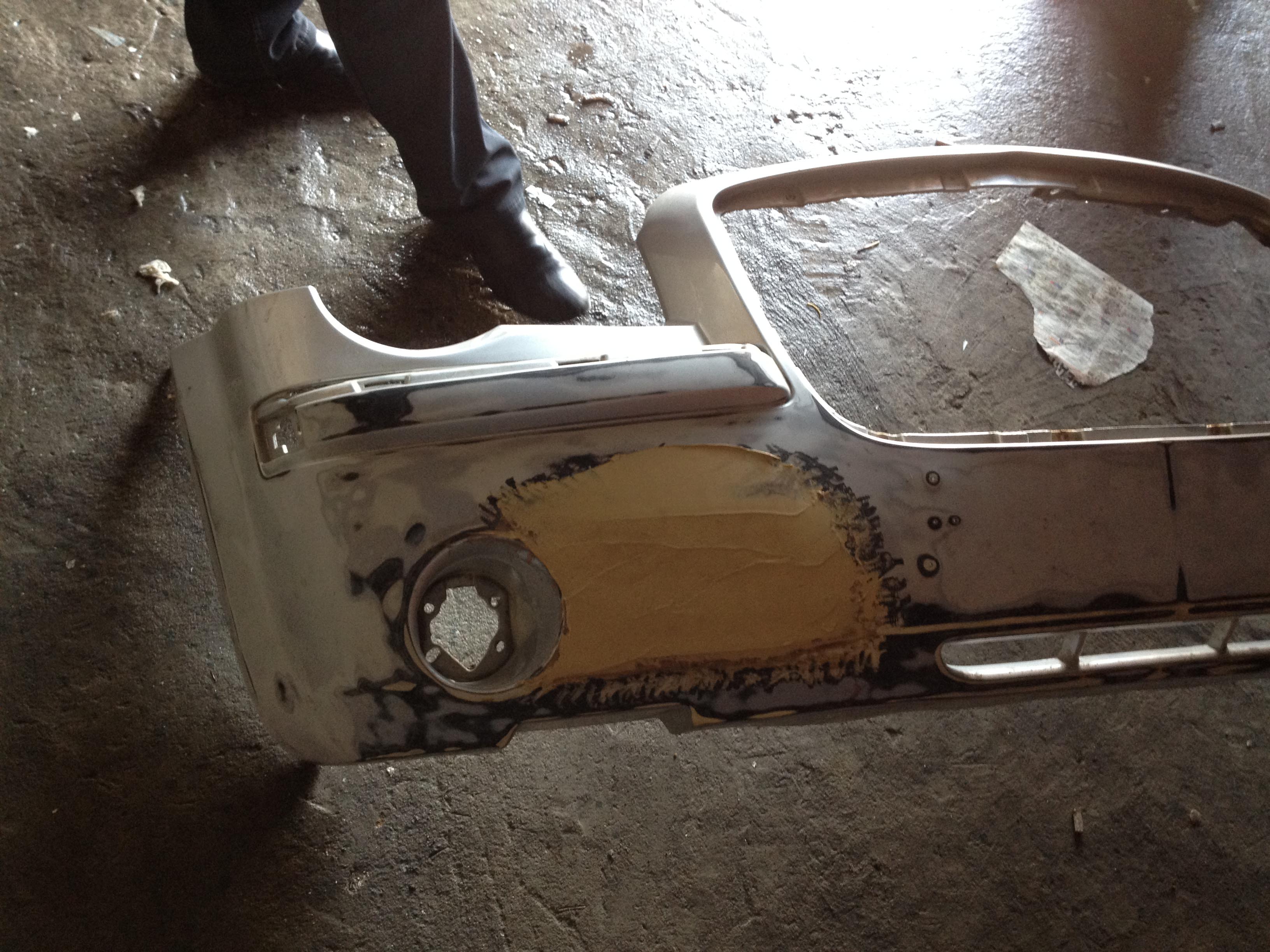

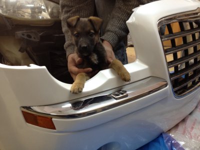

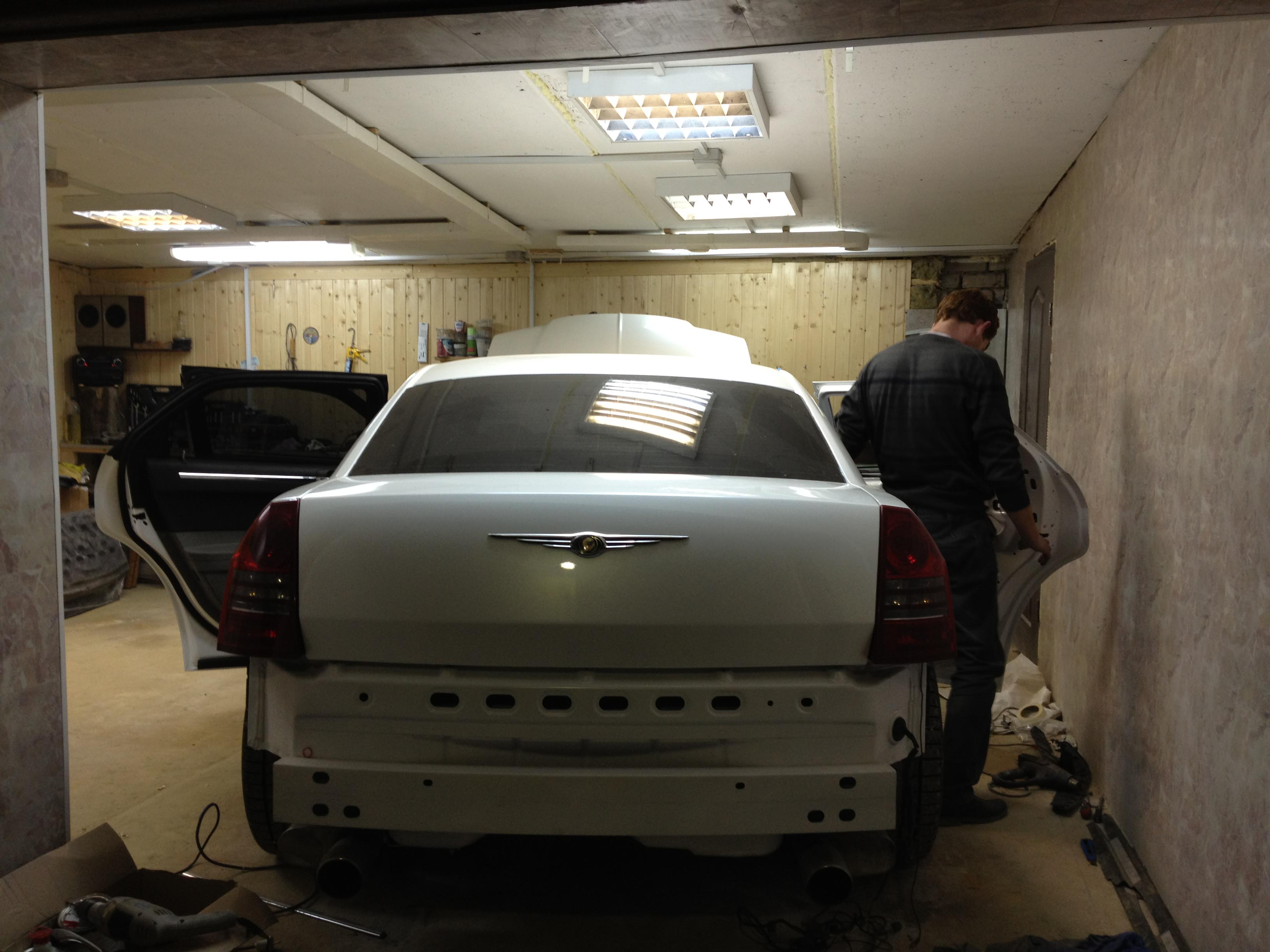

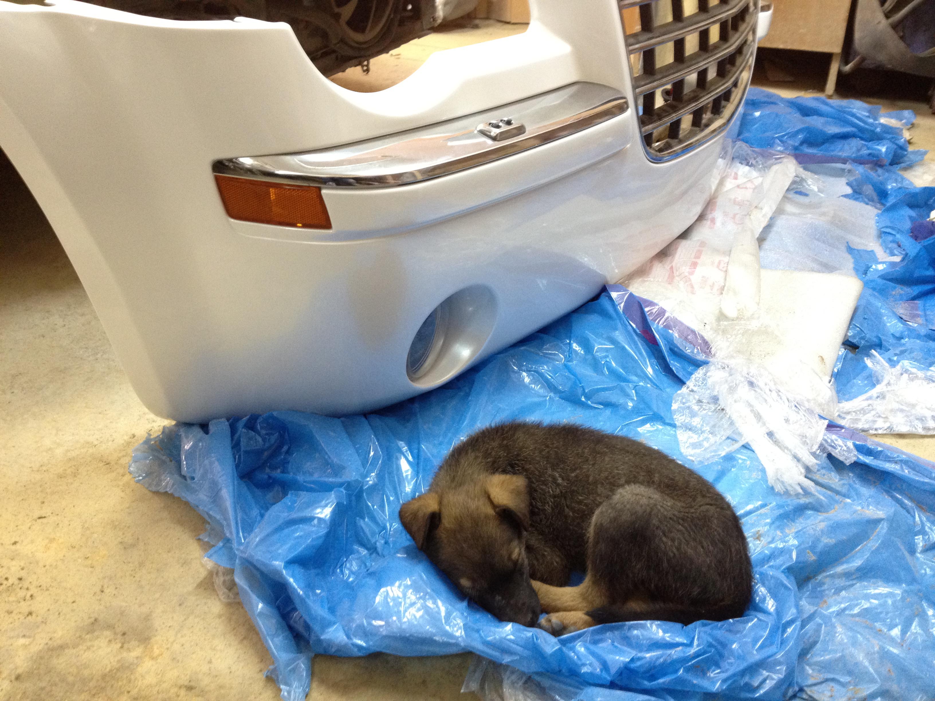

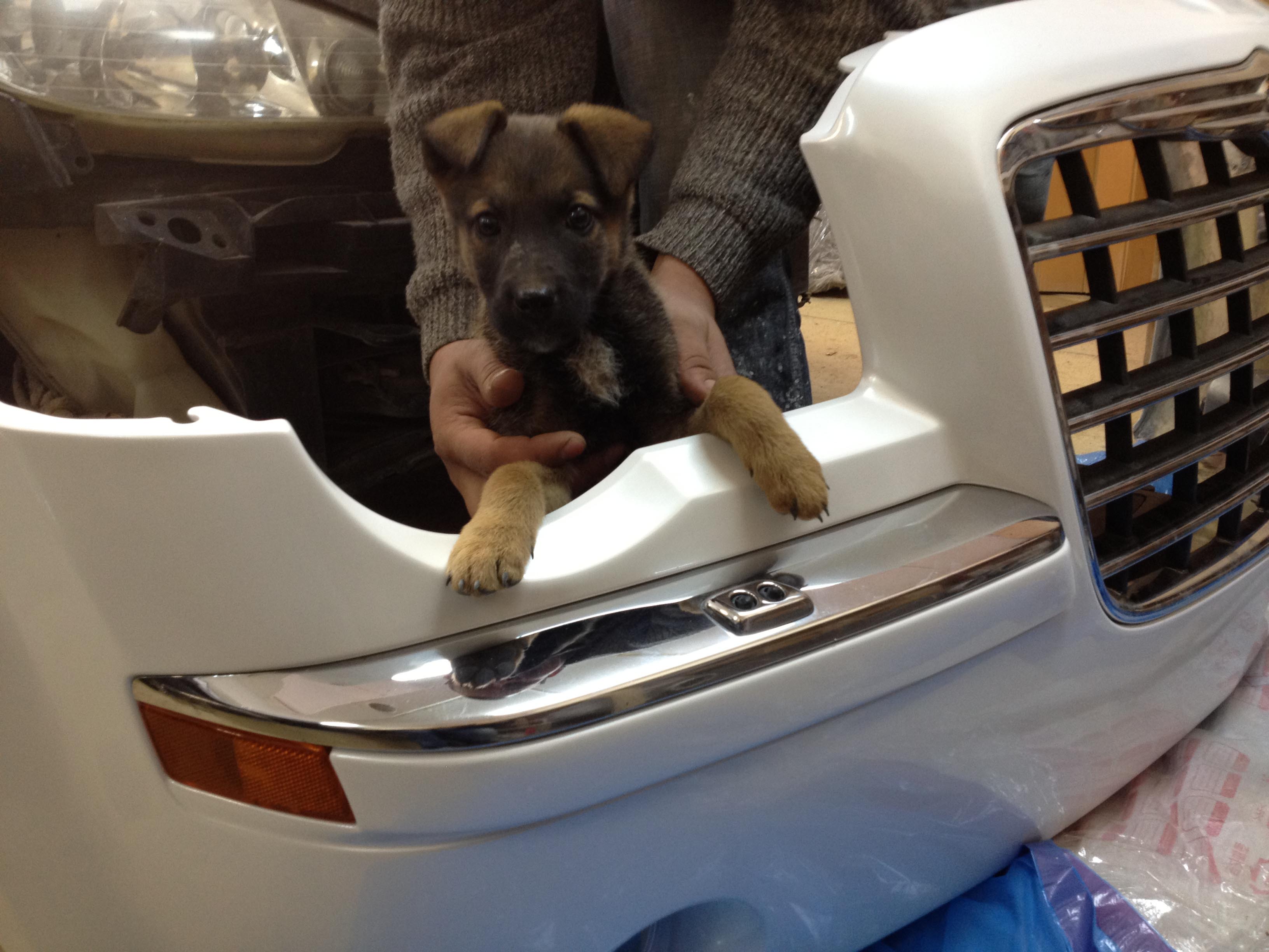

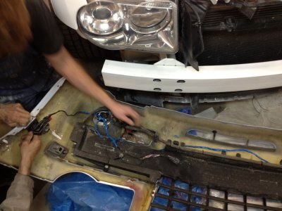

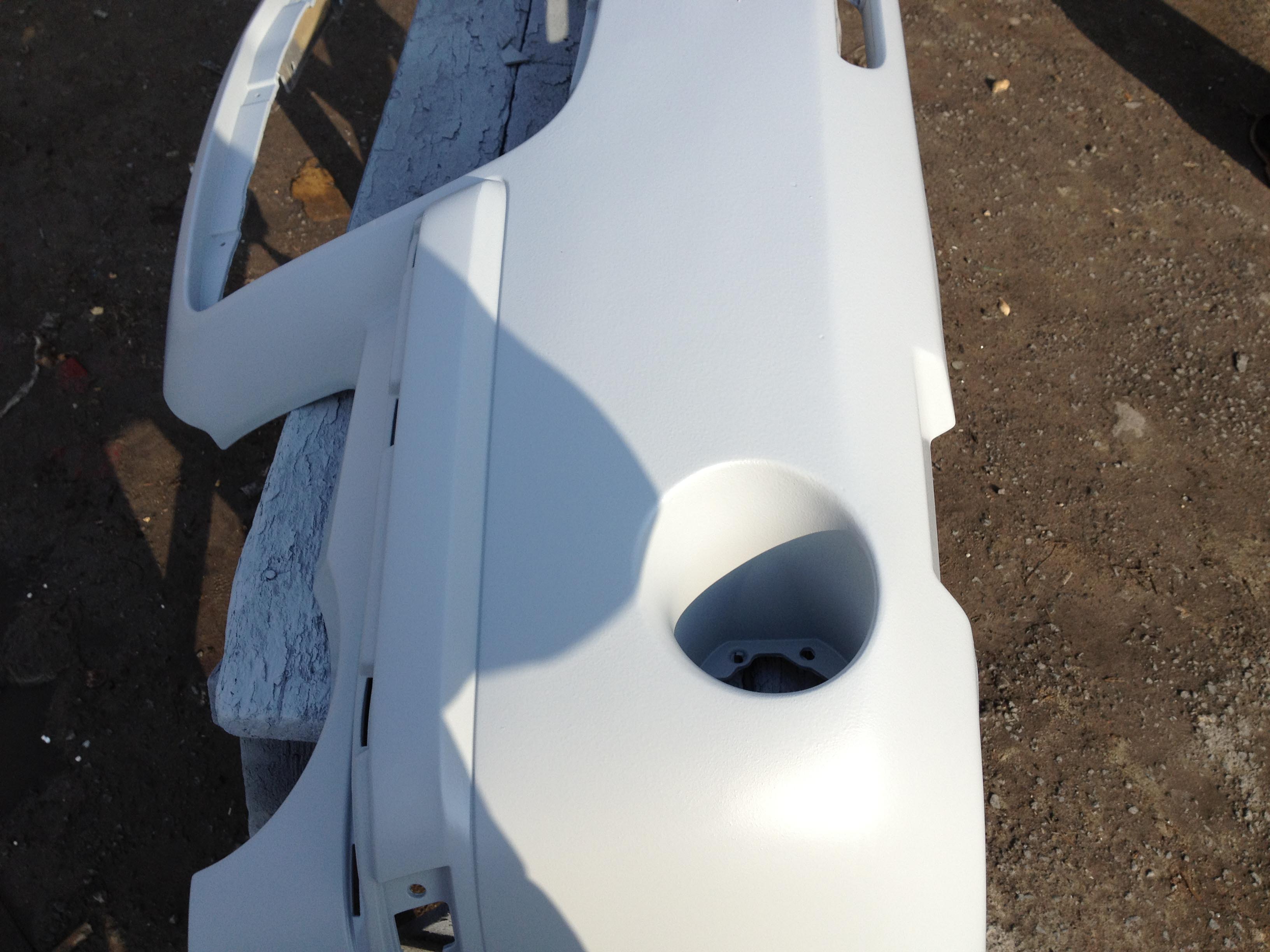

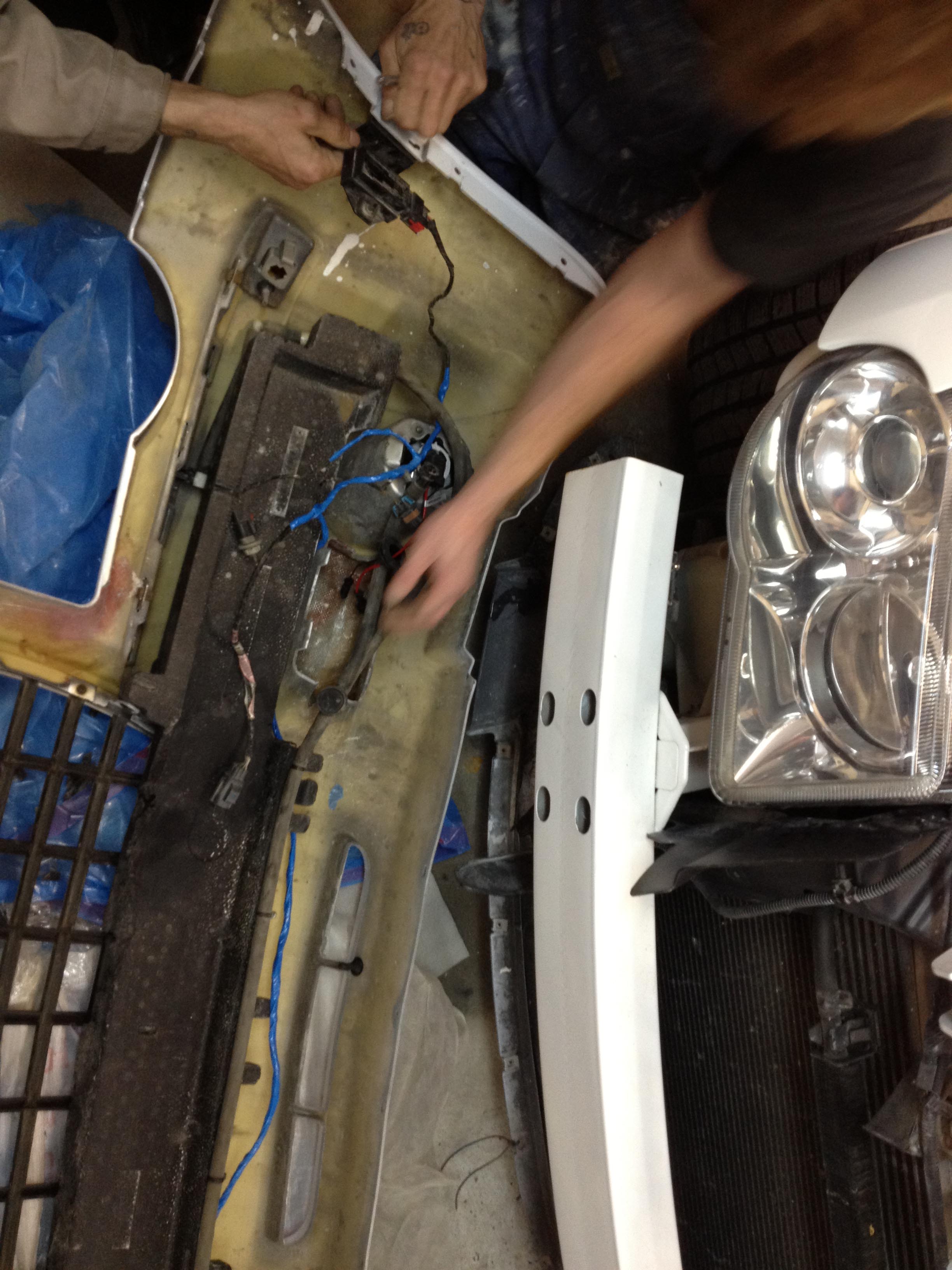

Убираем жабры)

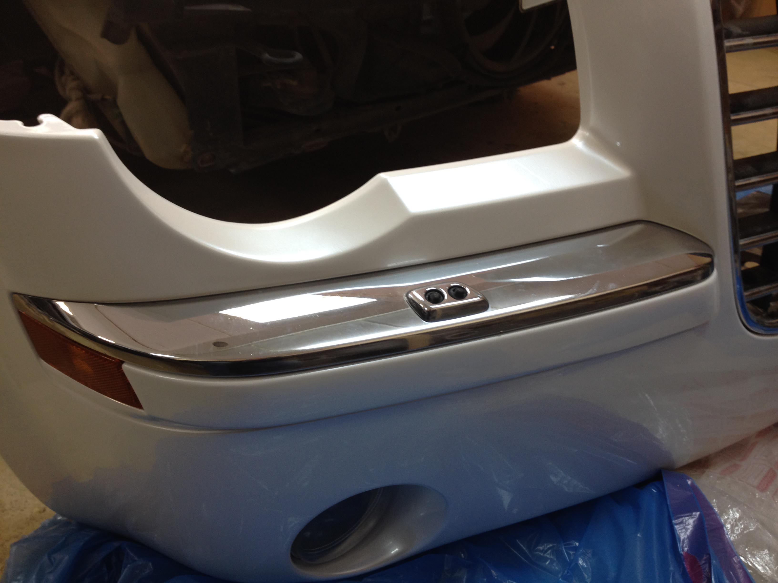

Ставим новые накладки и ПТФ

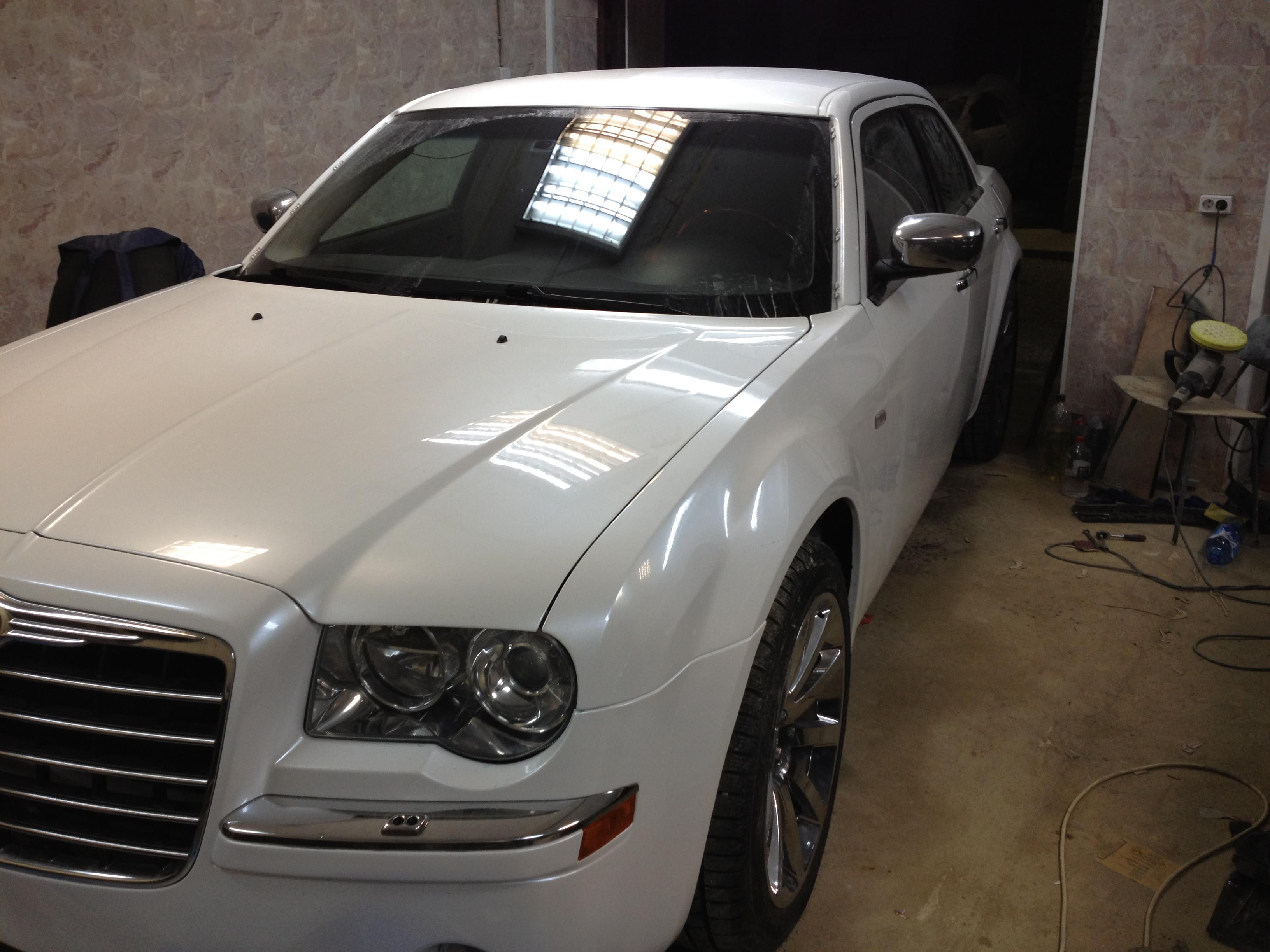

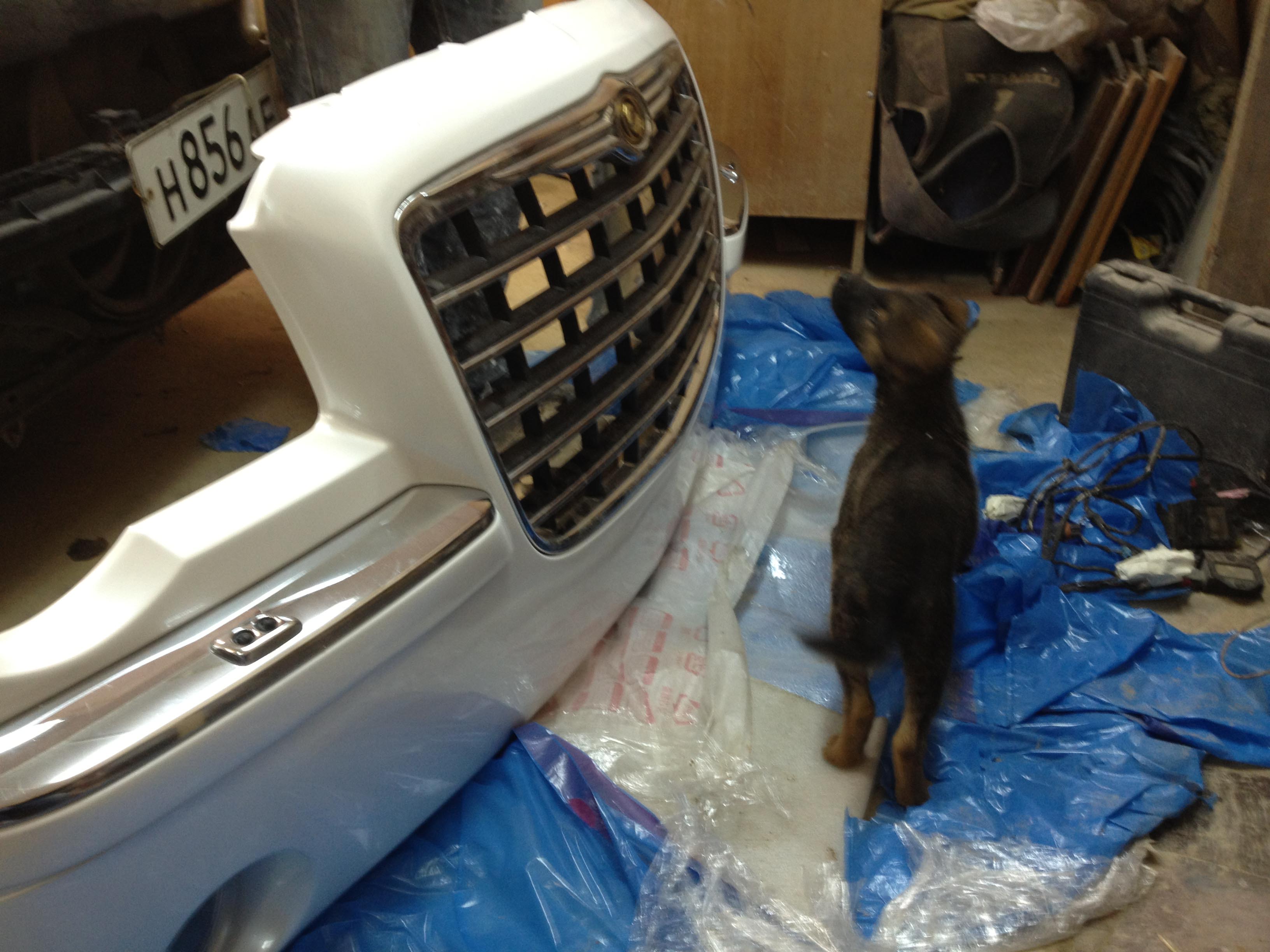

ОТК на страже

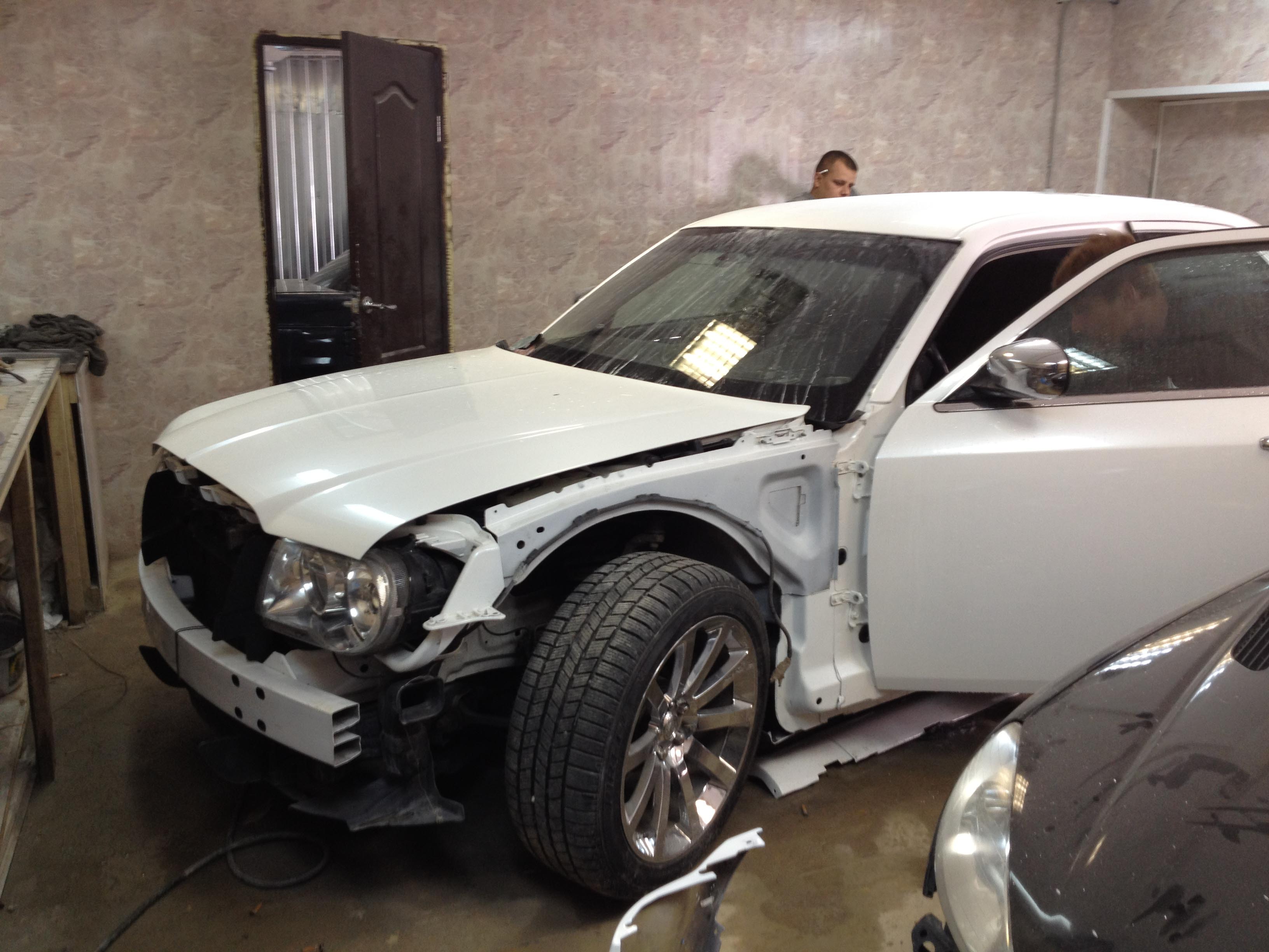

Накидываем бампер

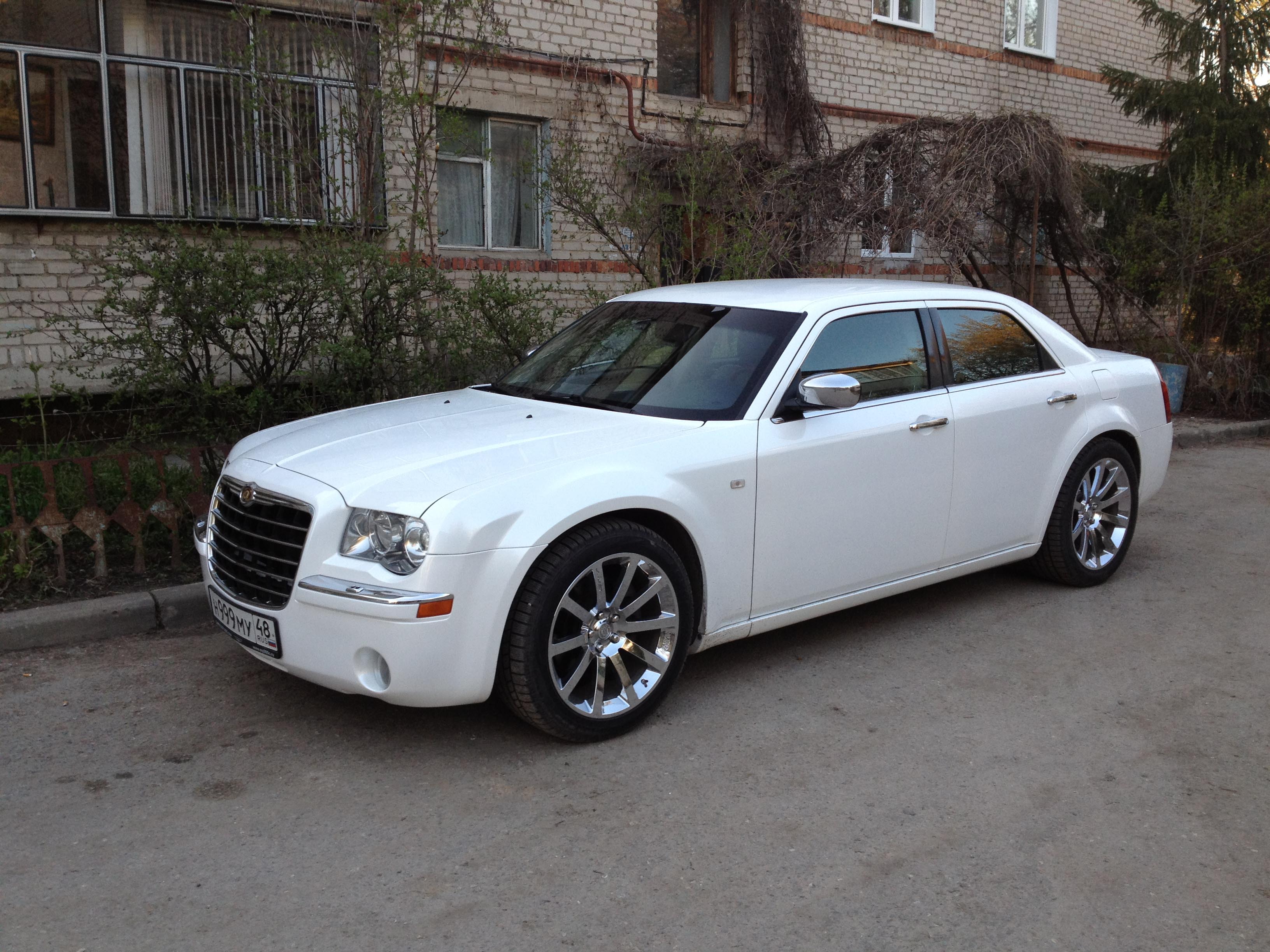

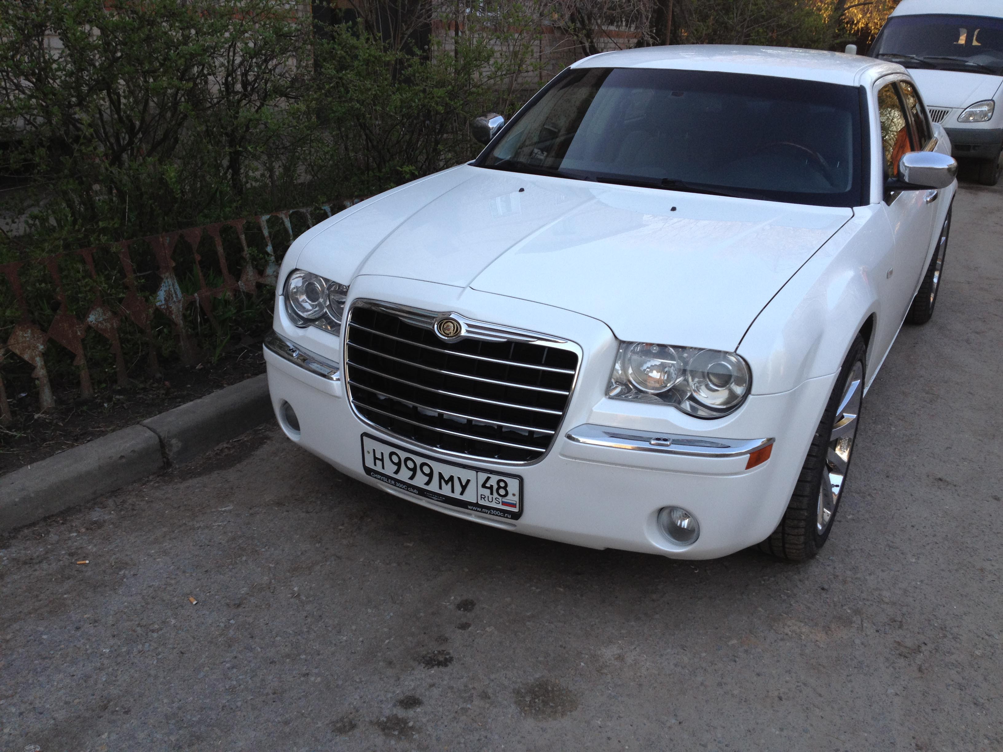

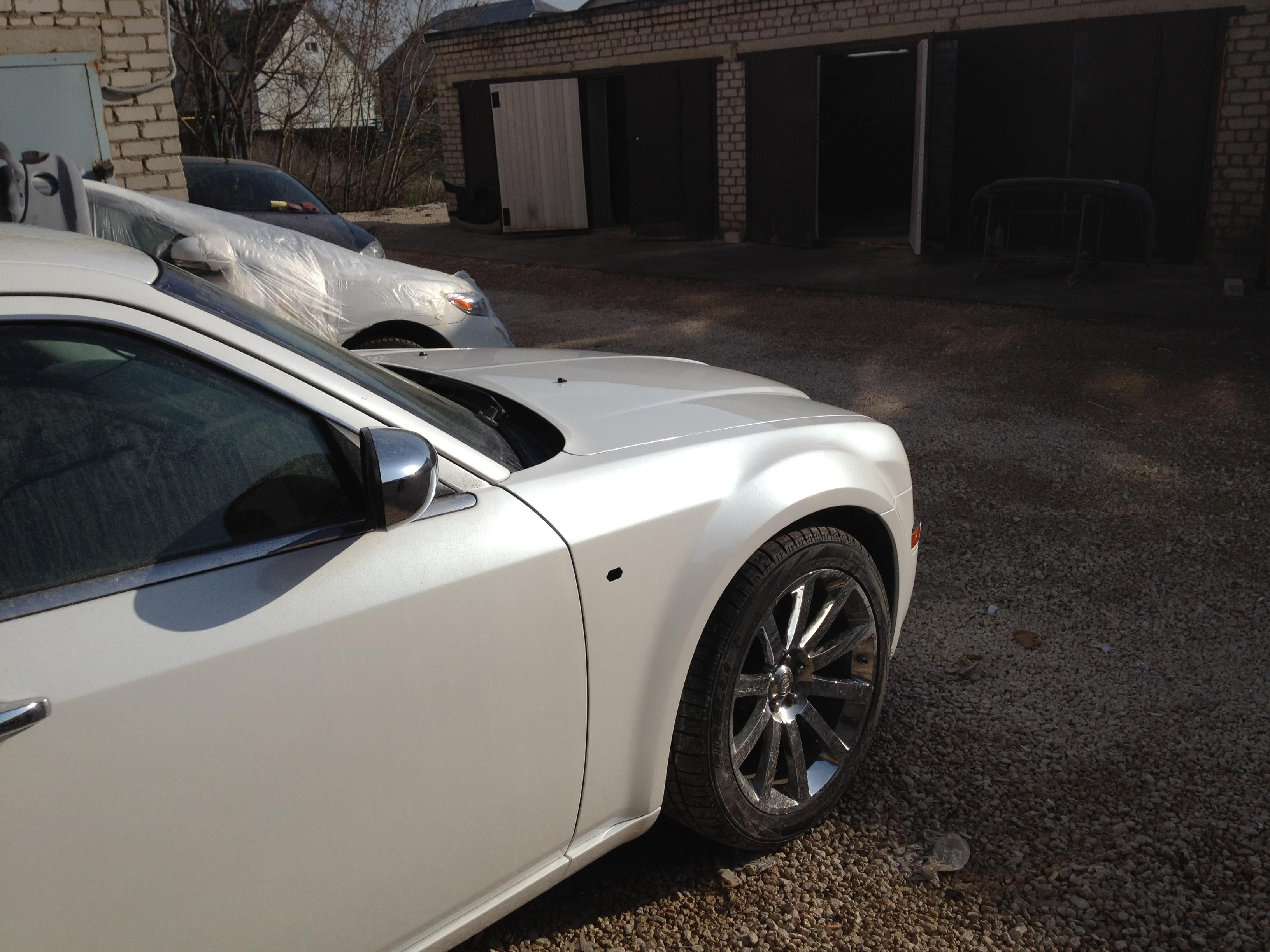

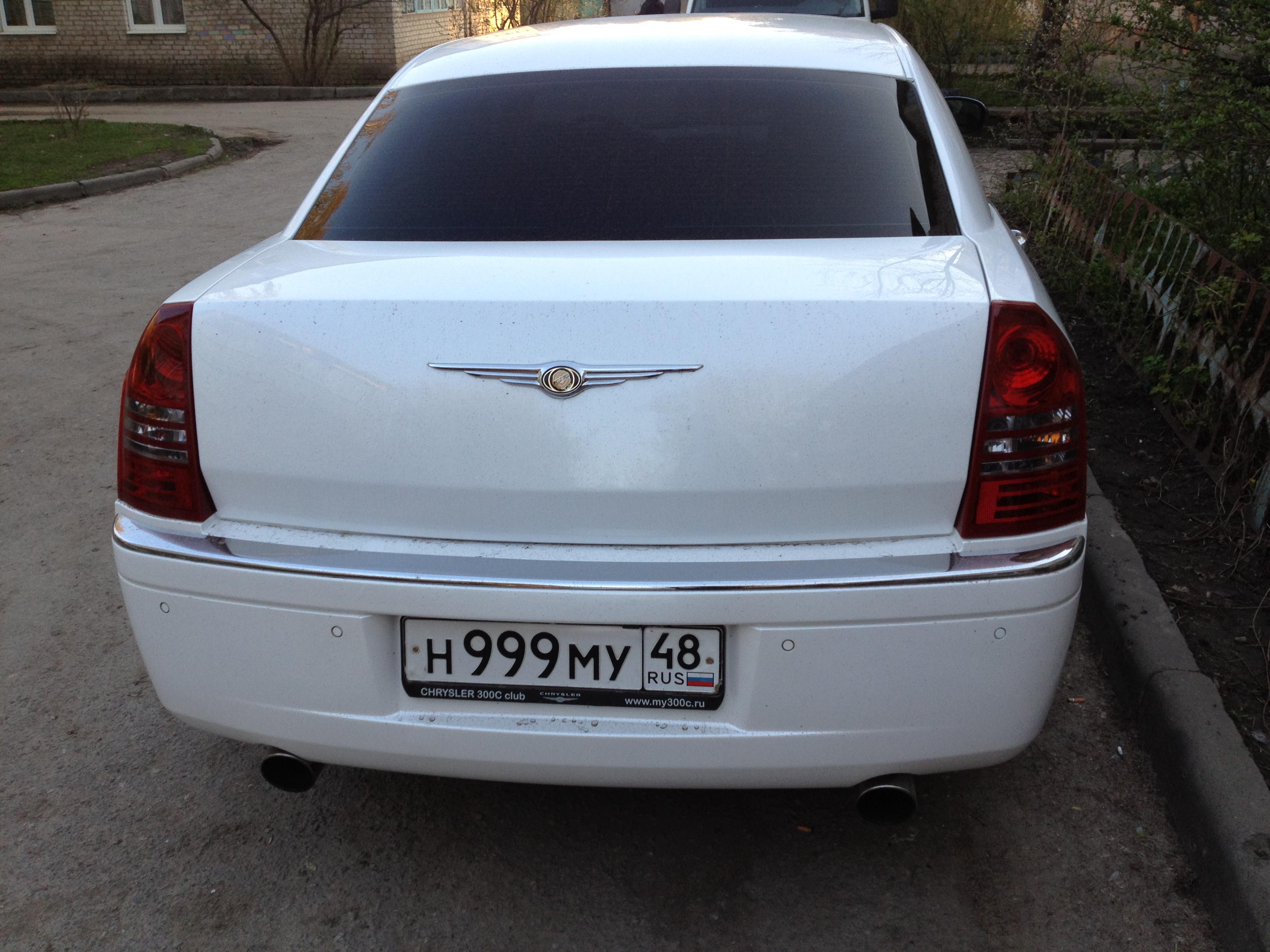

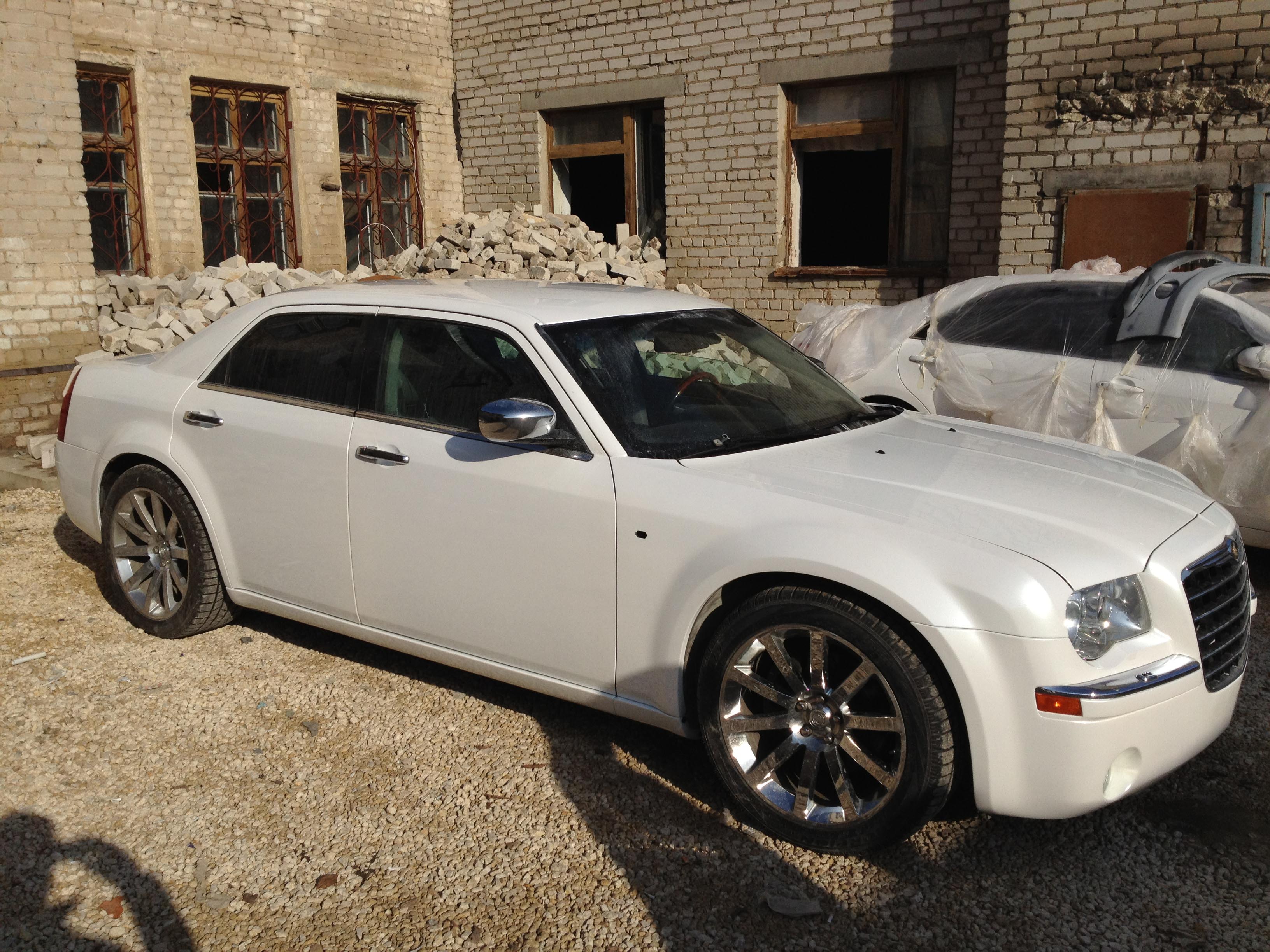

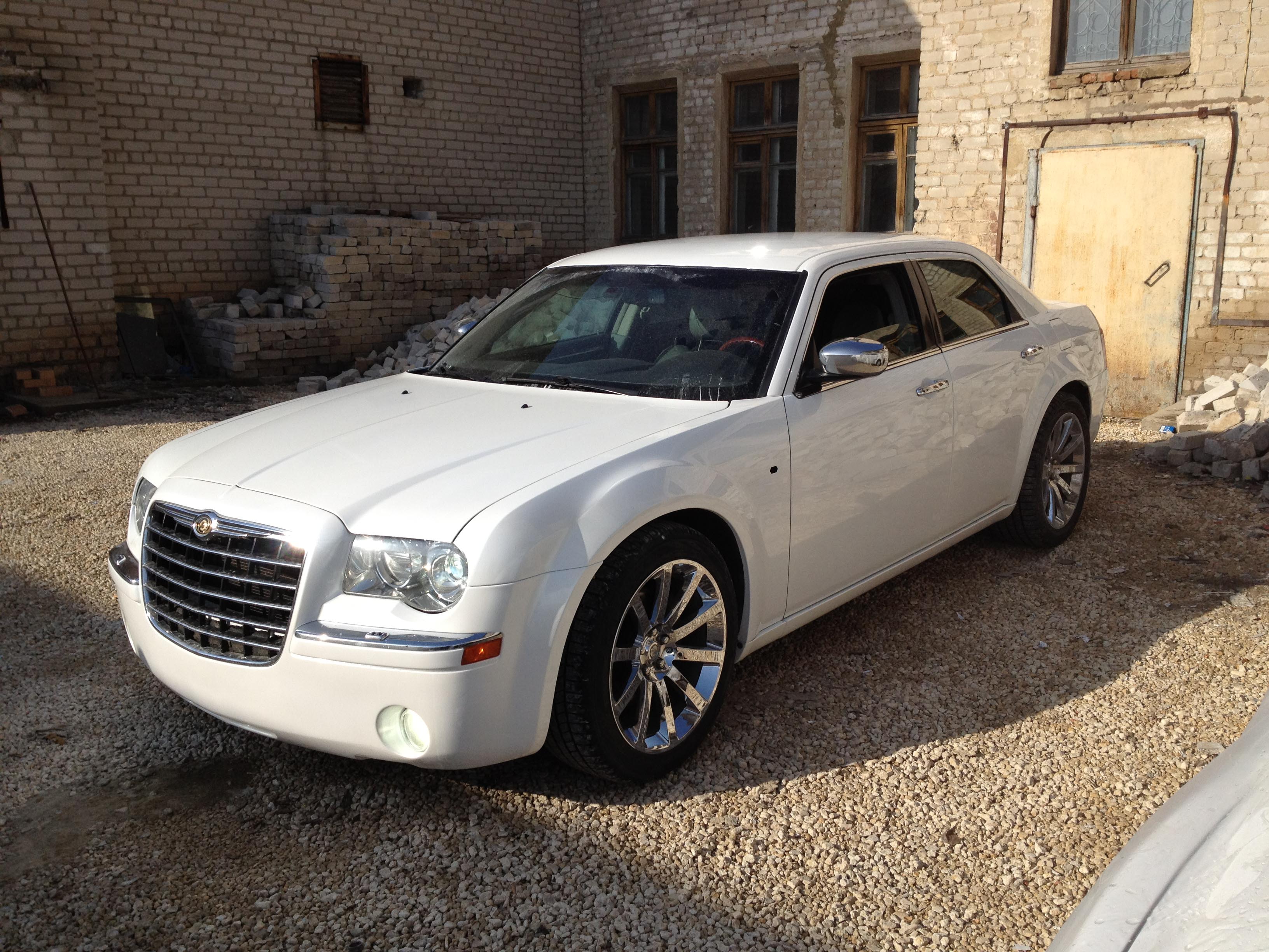

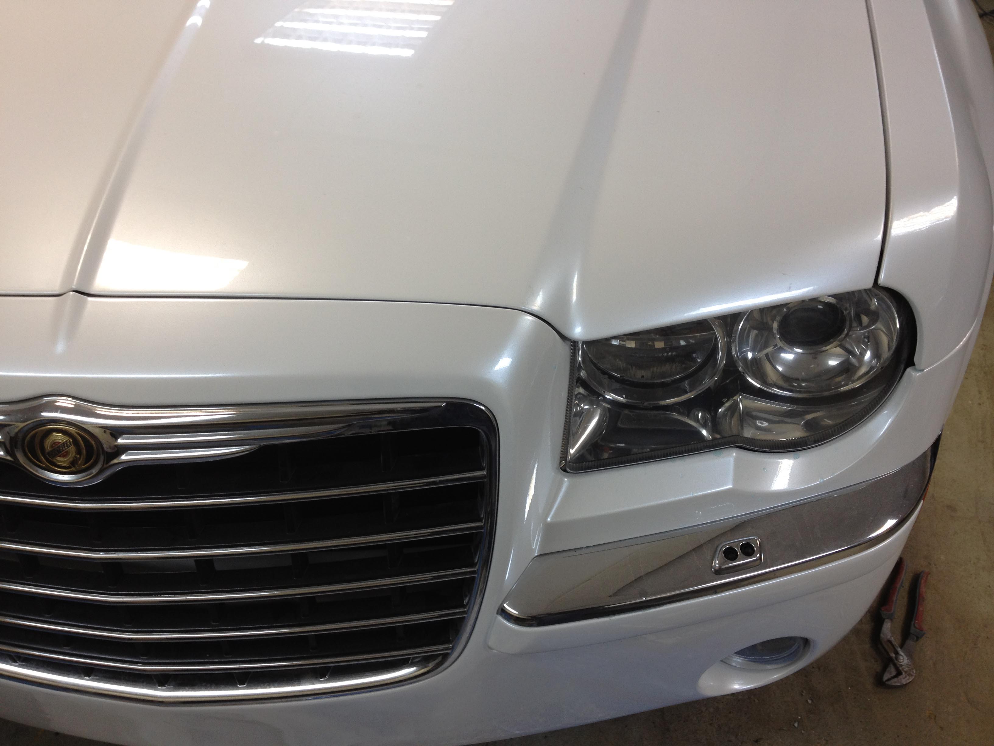

Выгоняем на улицу

Паша а зачем заделал возле туманок???
instagram: ast300c
27 апреля 2012 02:58
:goodgood: :boss: :swoon: ооочень круто :swoon: :boss: :goodgood:
Bob Marley
27 апреля 2012 03:00
Репутация: 22
Сообщений: 1042
Город: Красноярск
Машина: SRT-2008
Регистрация: 18.02.2010
Они мне никогда не нравились))

Класс !!! сижу кайфую от вида ! :ok:

Теперь буксировка автомобиля невозможна. А так, необычно получилось! Цвет отпадный, молодец!
27 апреля 2012 07:43
Bob Marley,
Амиго классно,но как будто этих жабр не хватает что ли? :dontknow:
И ещё как будто молдингов не хватает...?

Bob Marley,класс краска есть краска!! и без дыр в бампере неплохо смотрится!!

просто бомба!!... Супер!! :good:
а изначально автос какого цвета был?

с бампером двояко, толи не хватает этих дырок у ПТФ, толи так лучше, но больше как то склоняюсь к второму варианту.
как и многих, интересует цена вопроса :) и где делал!?
27 апреля 2012 11:55
Цвет нравица. Вид бампера без дырочек совсем не нравица.

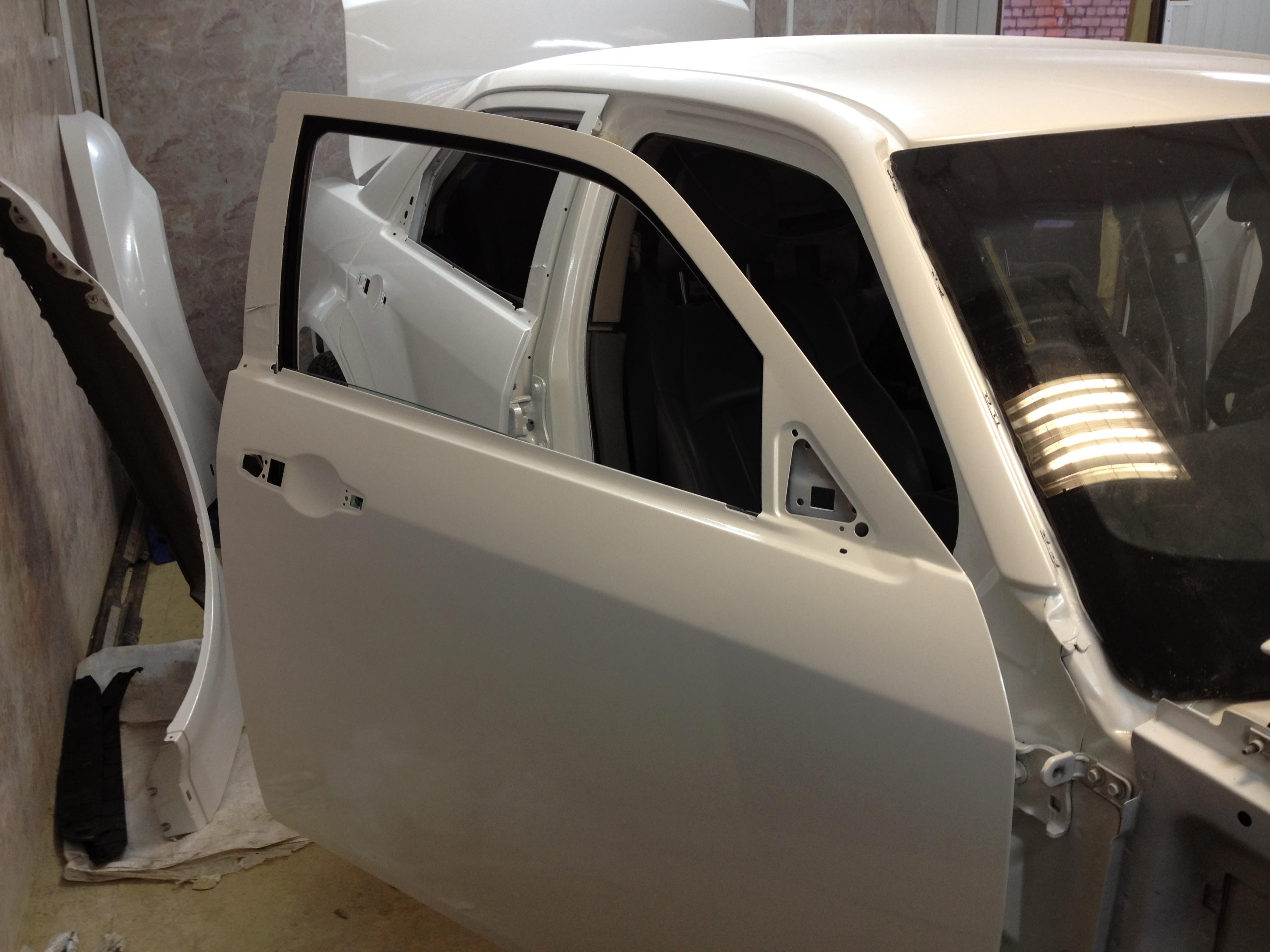

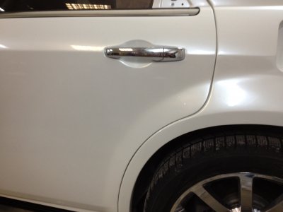

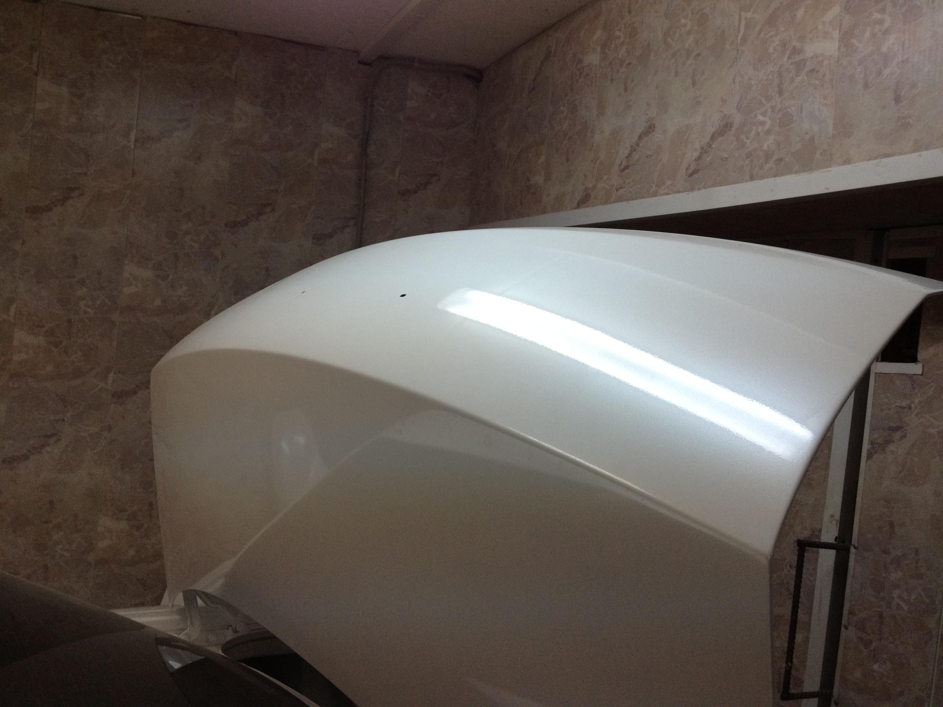

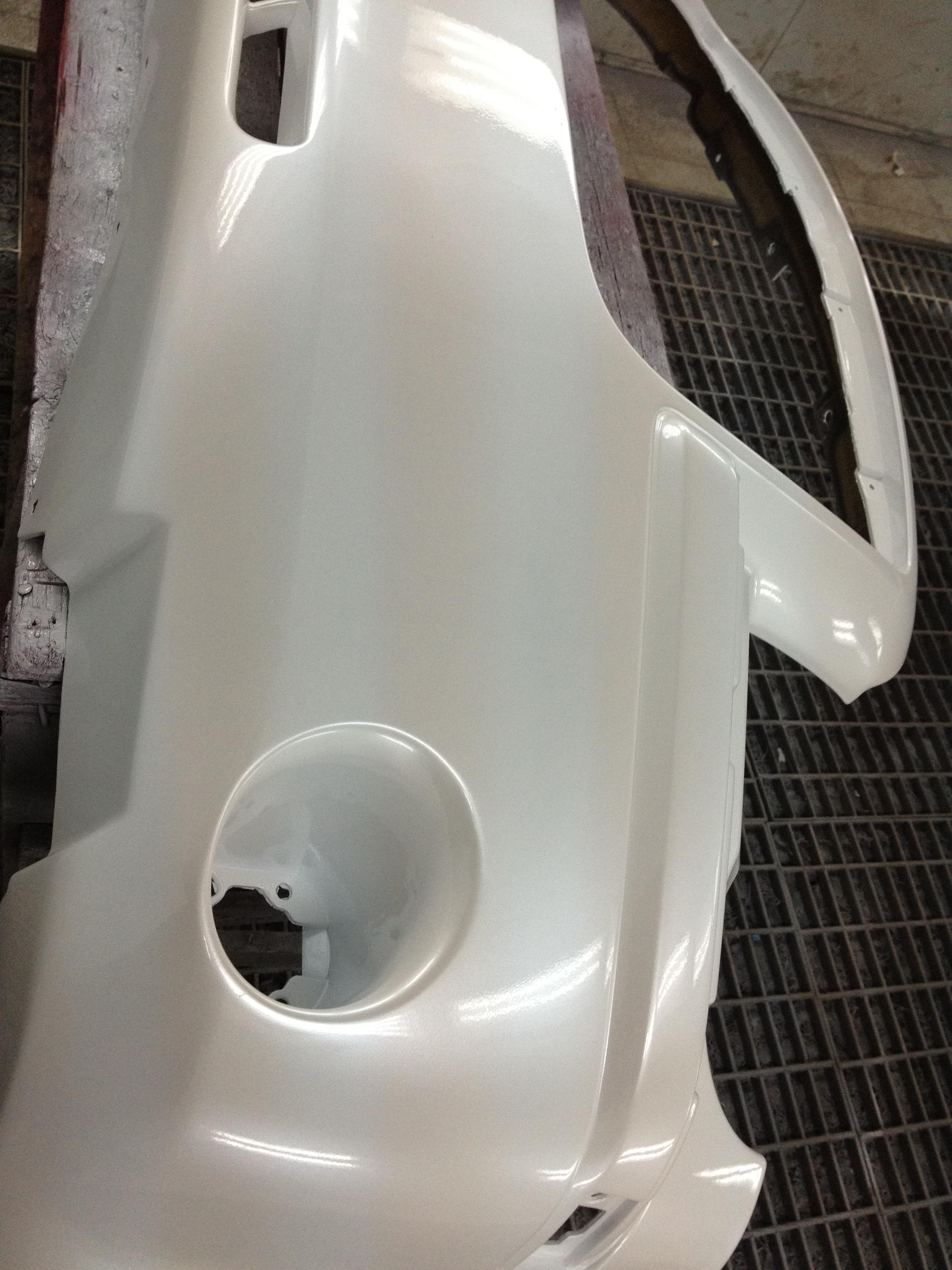

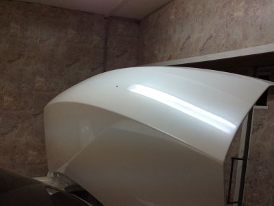

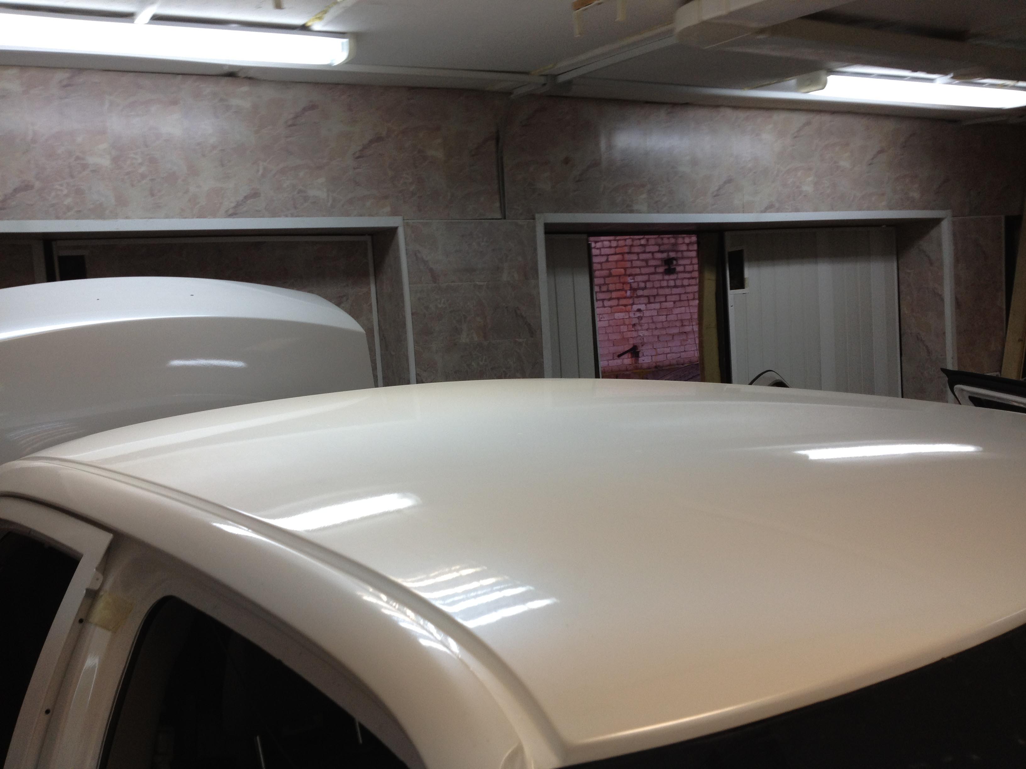

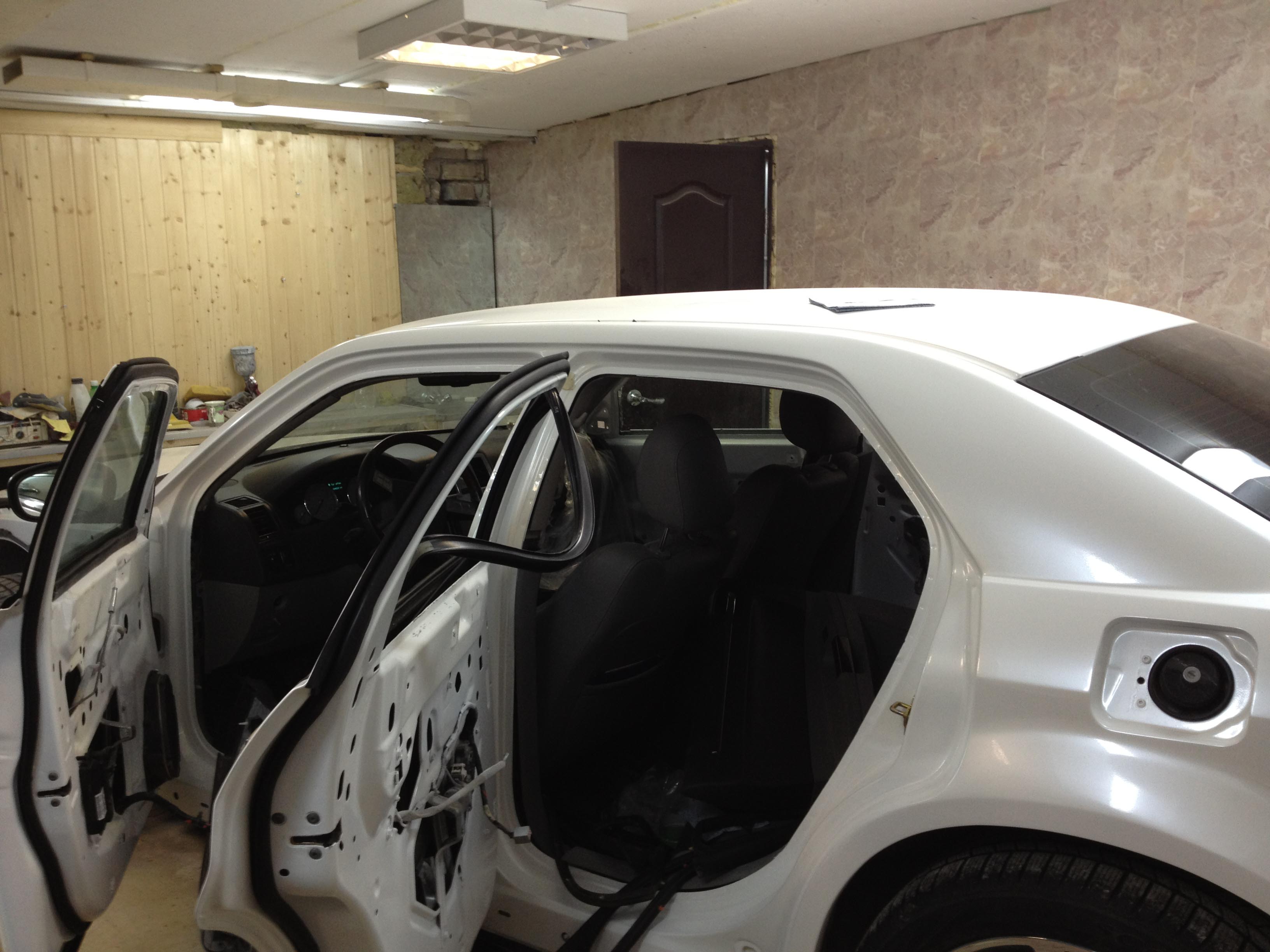

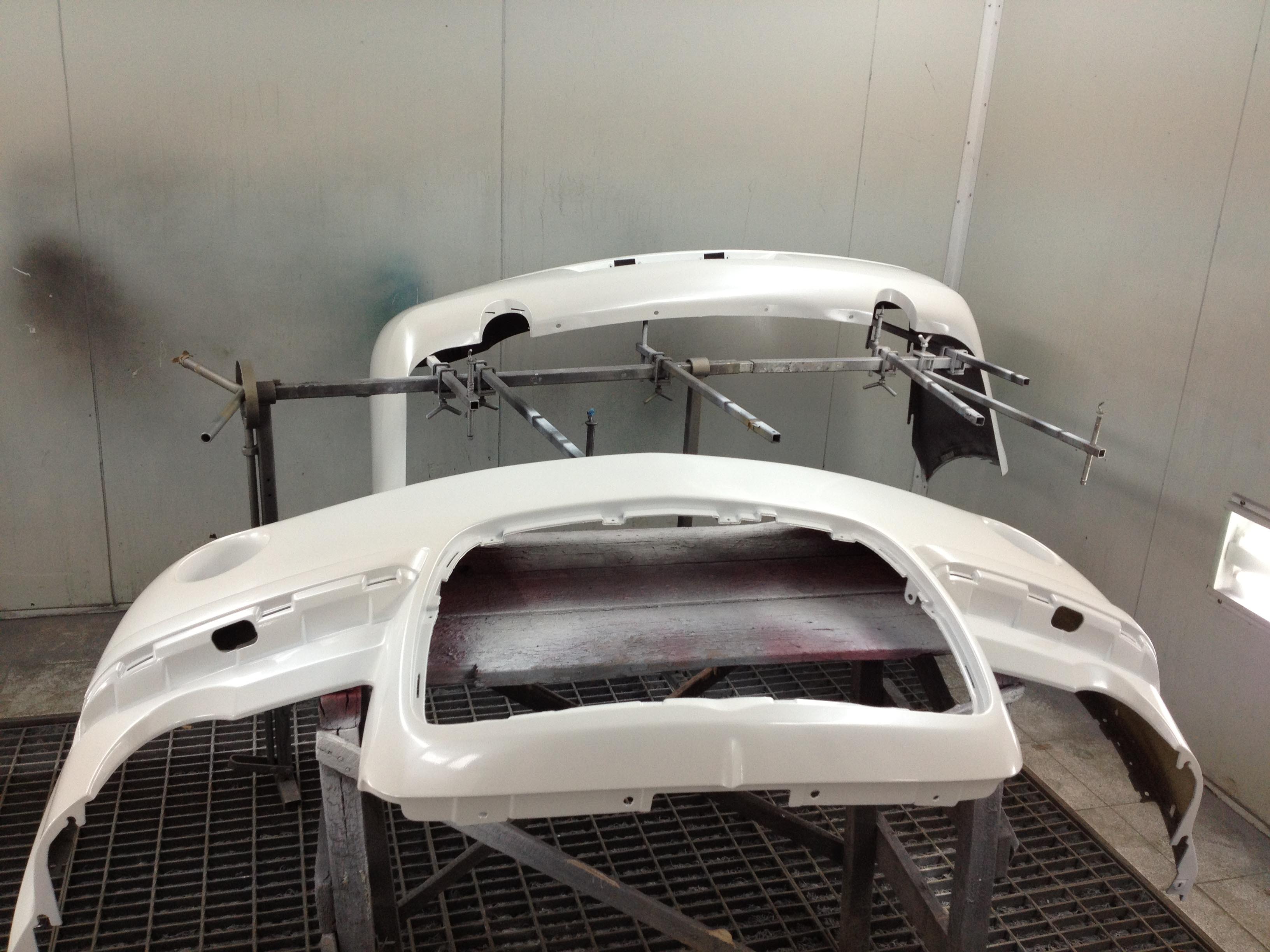

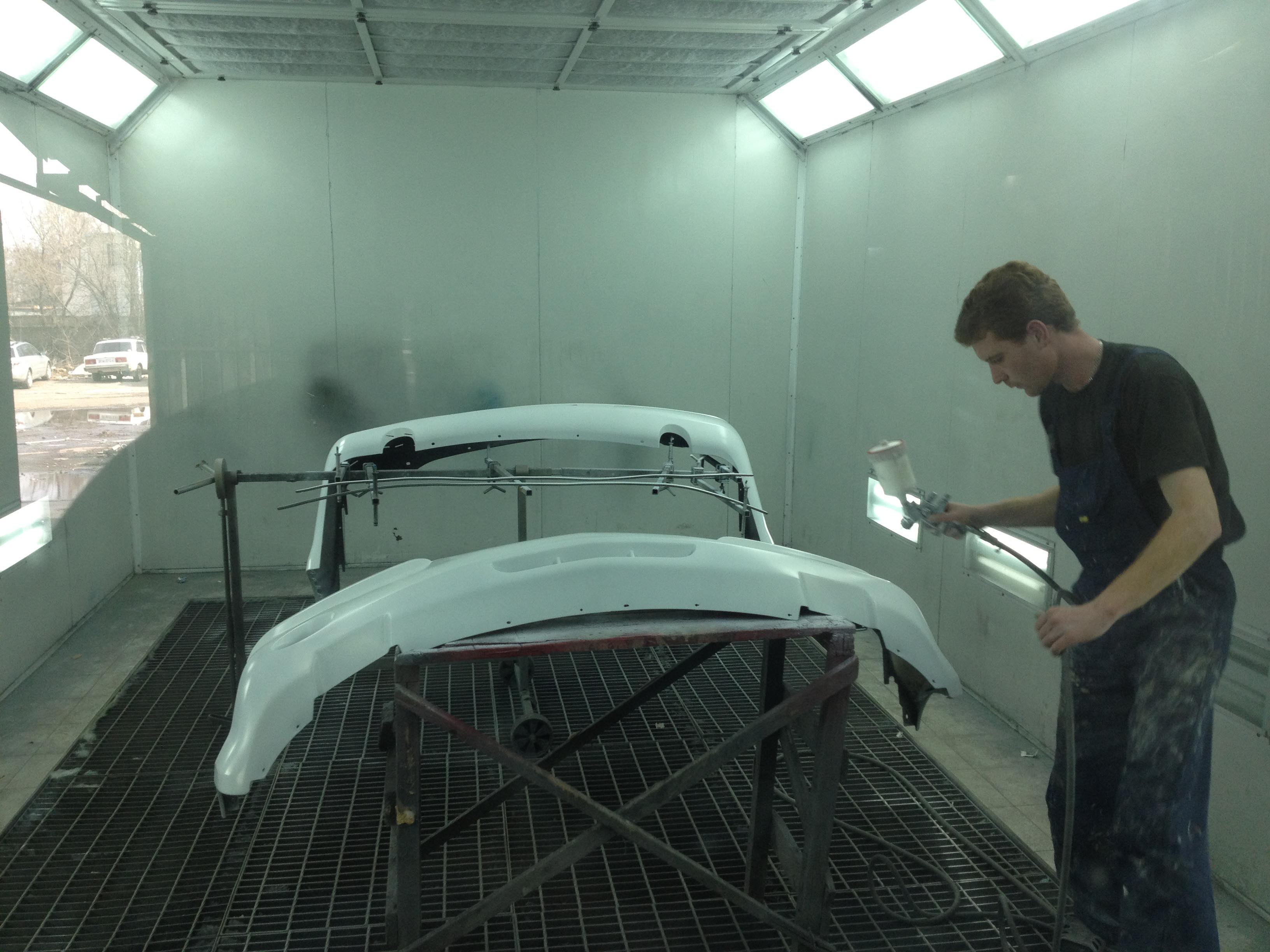

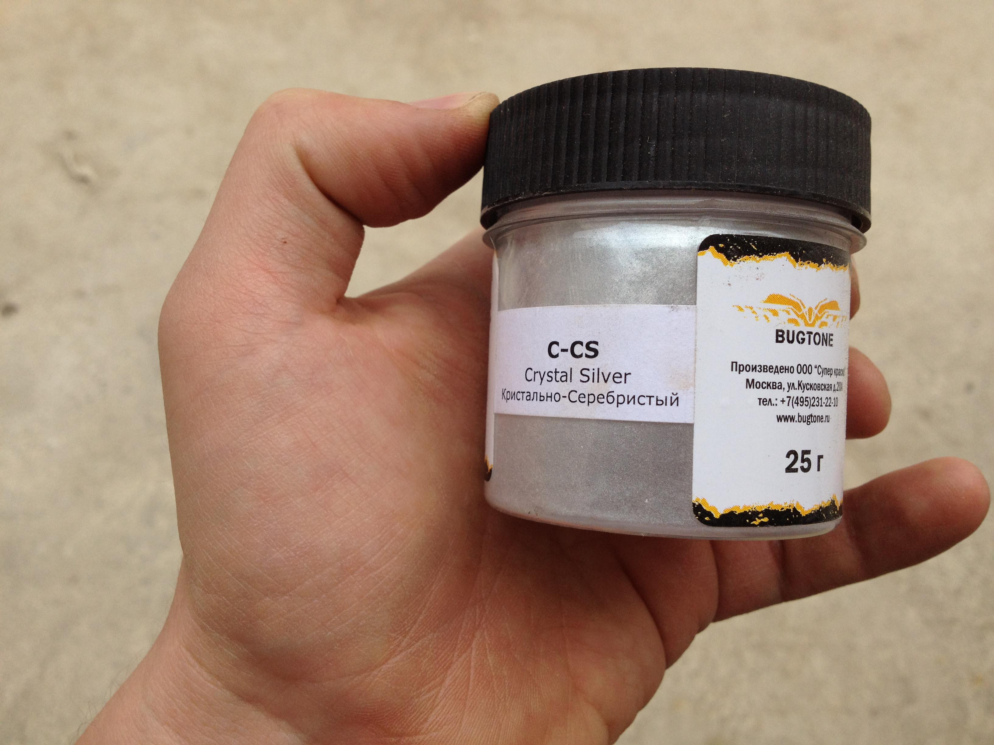

Работа -40,в липецке, в камере,( трехслойка), сборка в гараже

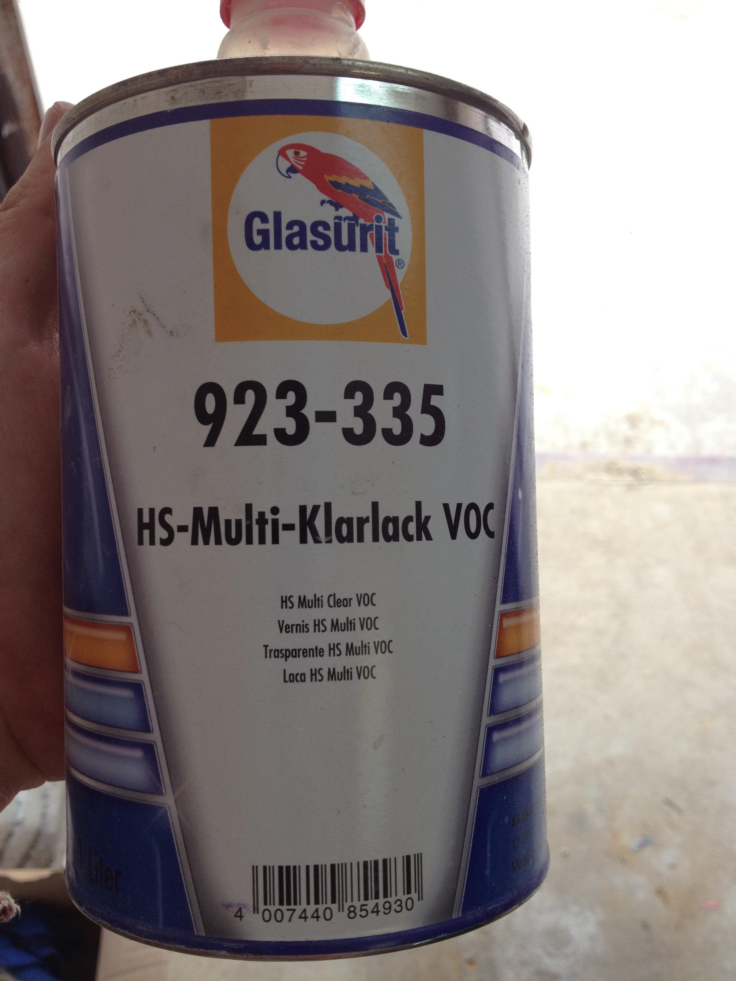

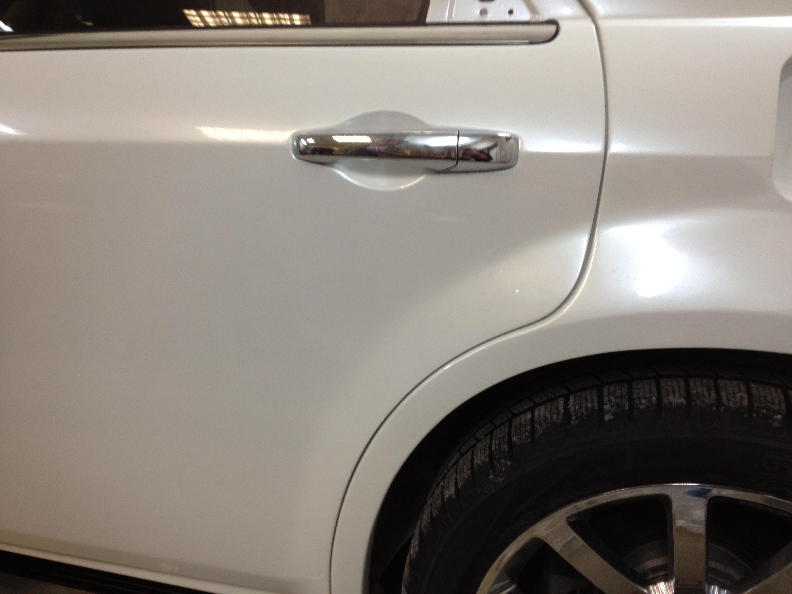

Краска: база и лак- глазурит, межслойка Bugtone, красилась "мокрый по мокрому", белый очень плохо укрывается, 4,5литра только на наружку ушло и 2л на моторный отсек и проемы
Краска на 40 тоже где-то встала.
Идея убрать вот откуда
И конечно мы не 100 долоровая бумажка, чтобы всем нравиться)))

Мне тоже эти дырки не когда не нравилис
бампер теперь выглядеть более большим кароче малодец с ПТ Ф яб че нить тоже подумал может их тоже замазать
