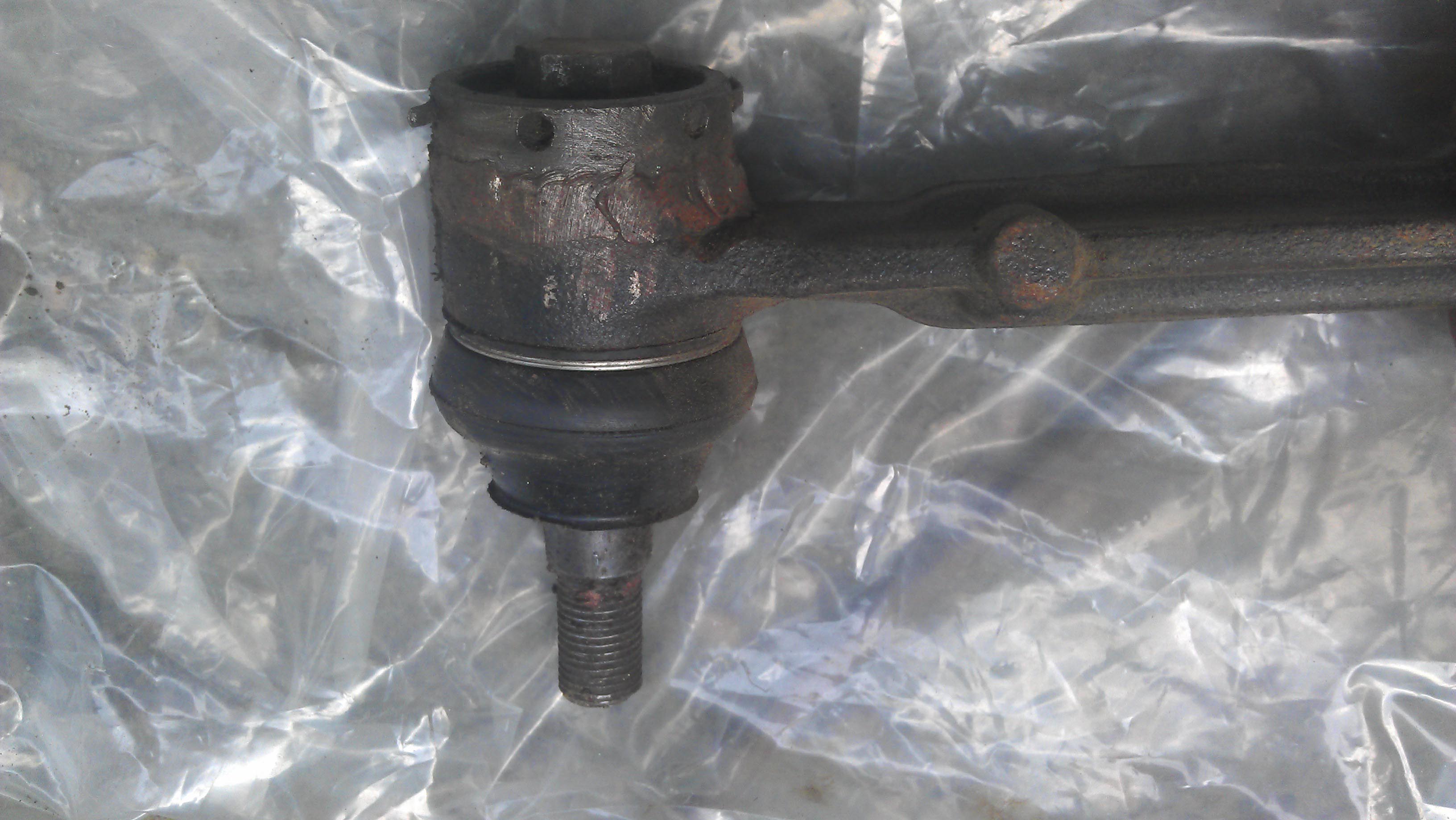

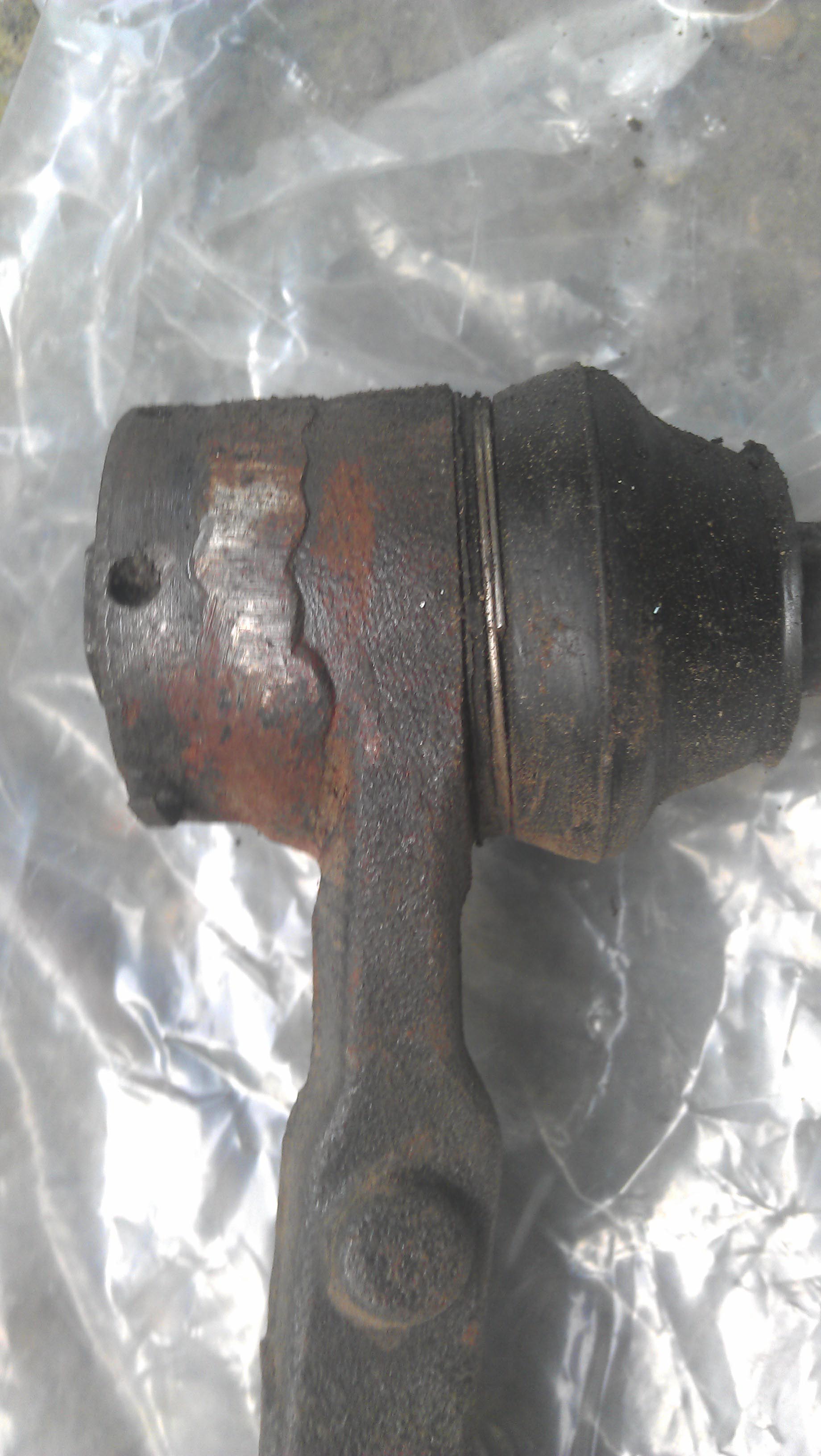

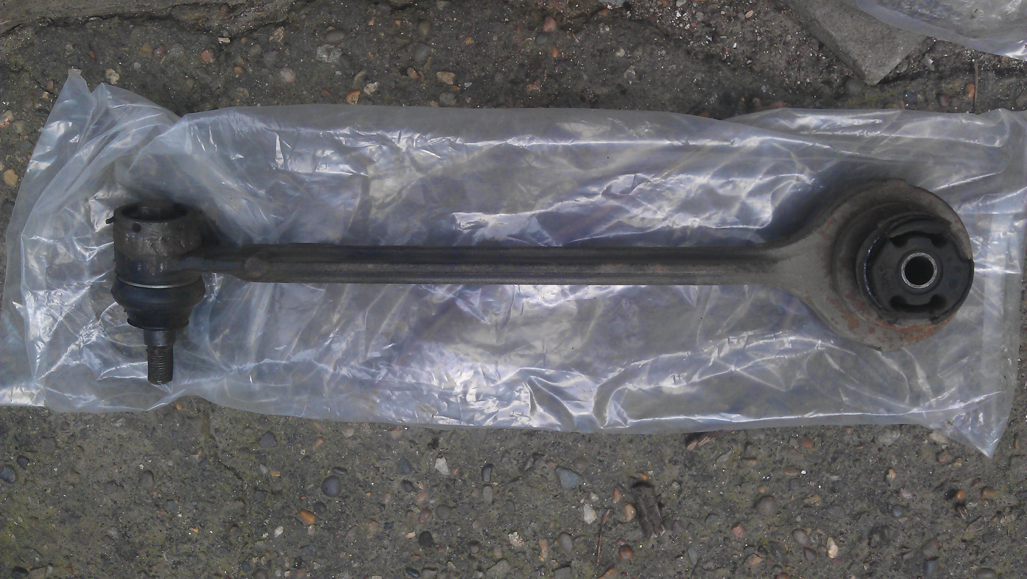

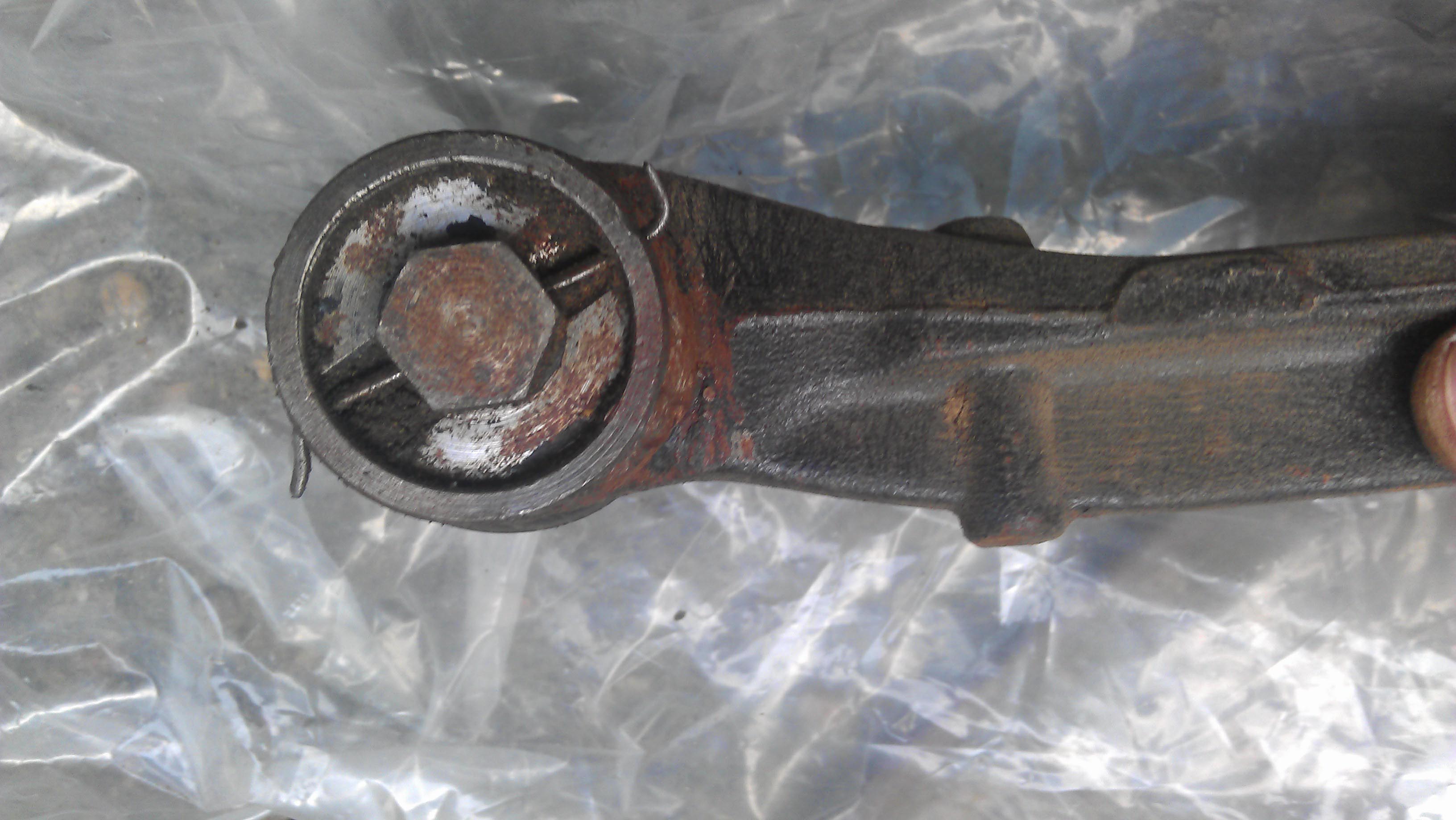

Знакомый подогнал вот такие переделки

У меня такие же рычаги, Родион из минска делал такую подвеску.

И у меня такие же рычаги стоят! Вот проблемка,народ говорит что если придавить тормоза и стук пройдёт то однозначно супорта,а я уже и направляющие новые выточил и смазку специальную набил,не говоря уж о всех рычагах и сал.блоках!а всёравно стучит,а при торможении проходит!

Я в мск тоже делаю это.=) Единственно, сайленты от мерса ставлю цельные без прорезей.
