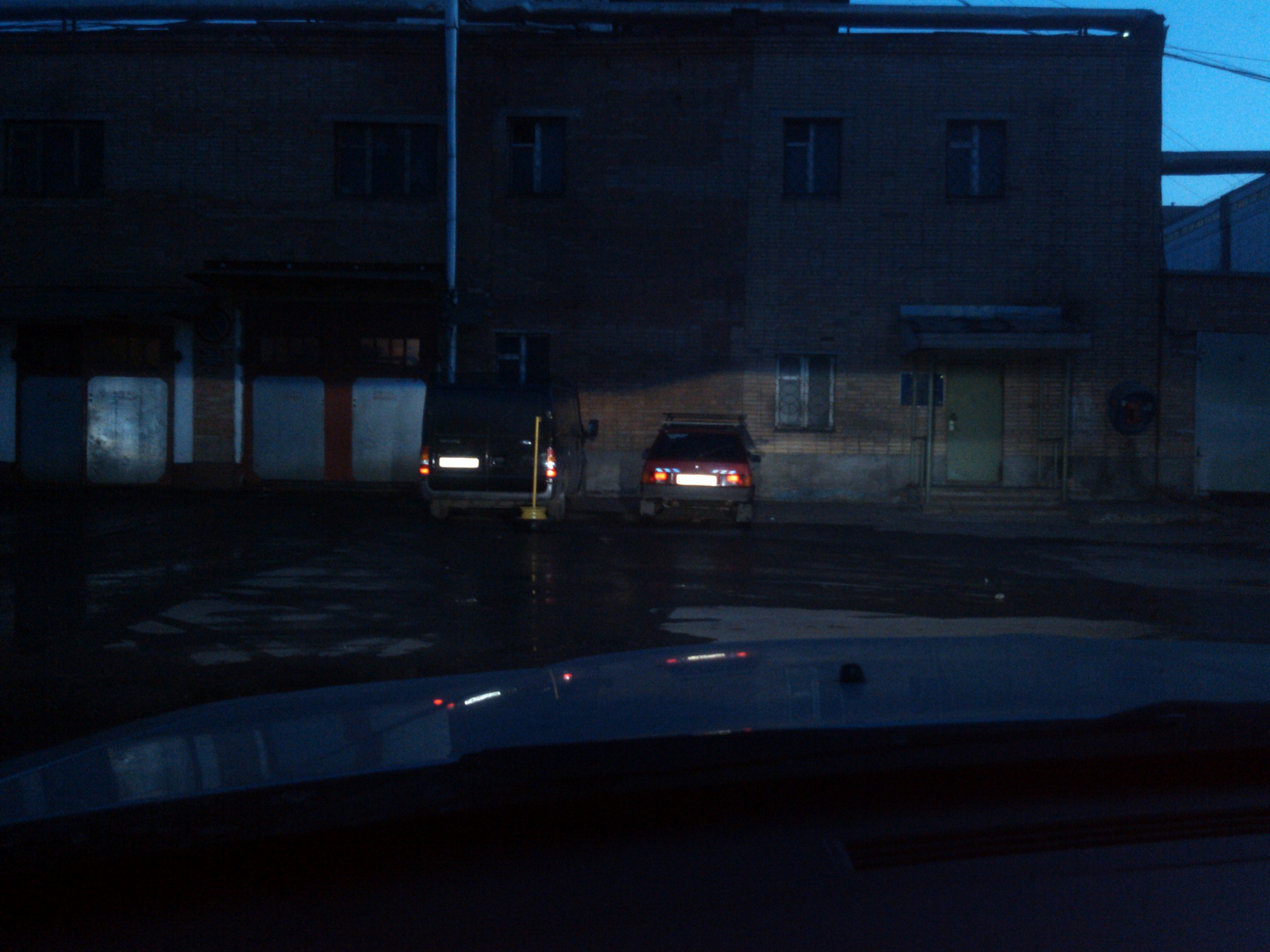

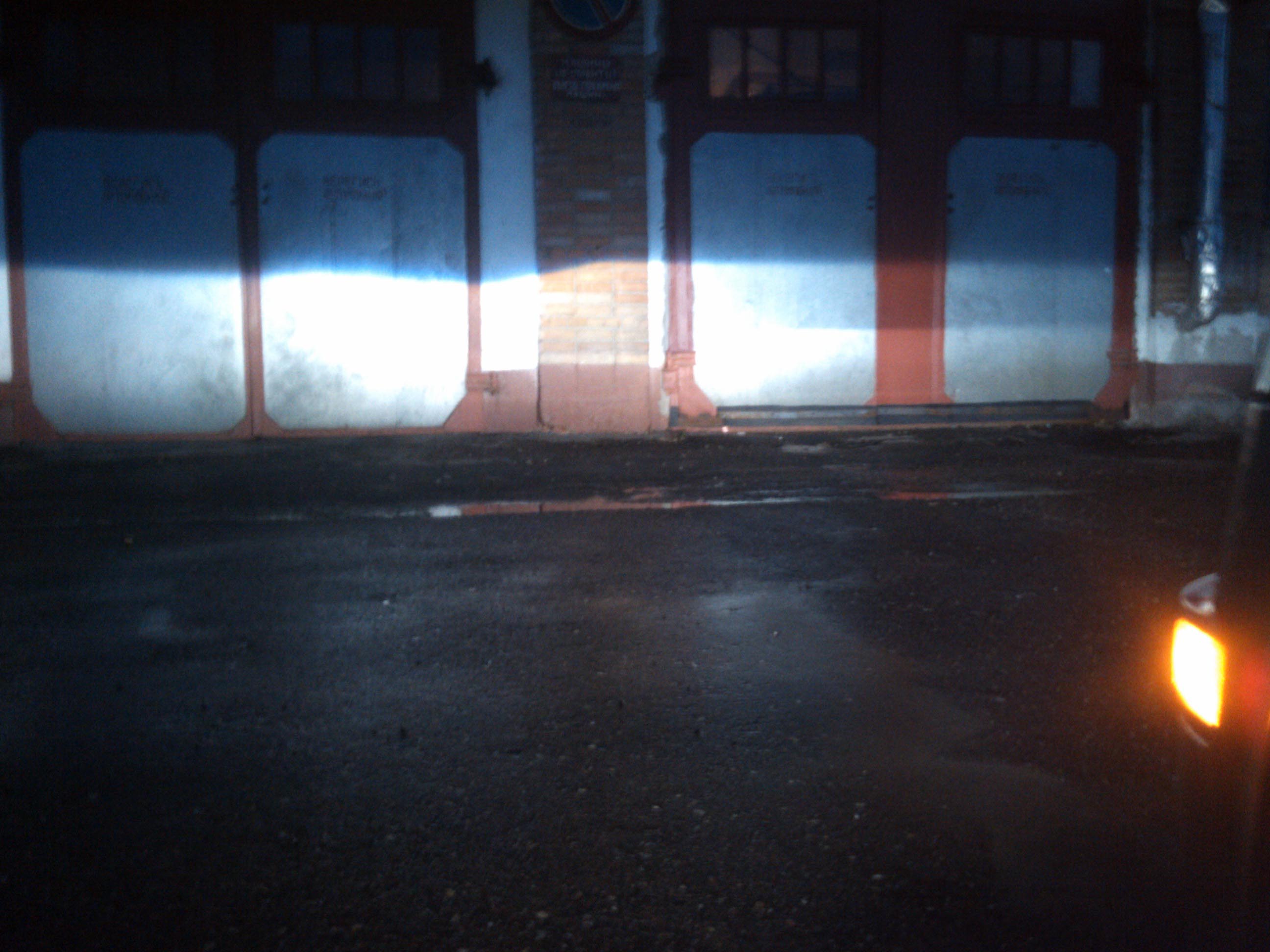

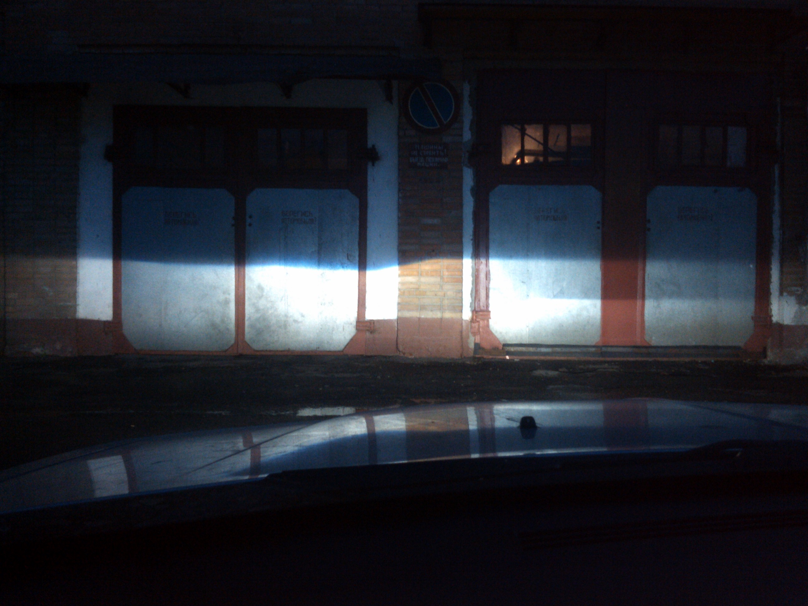

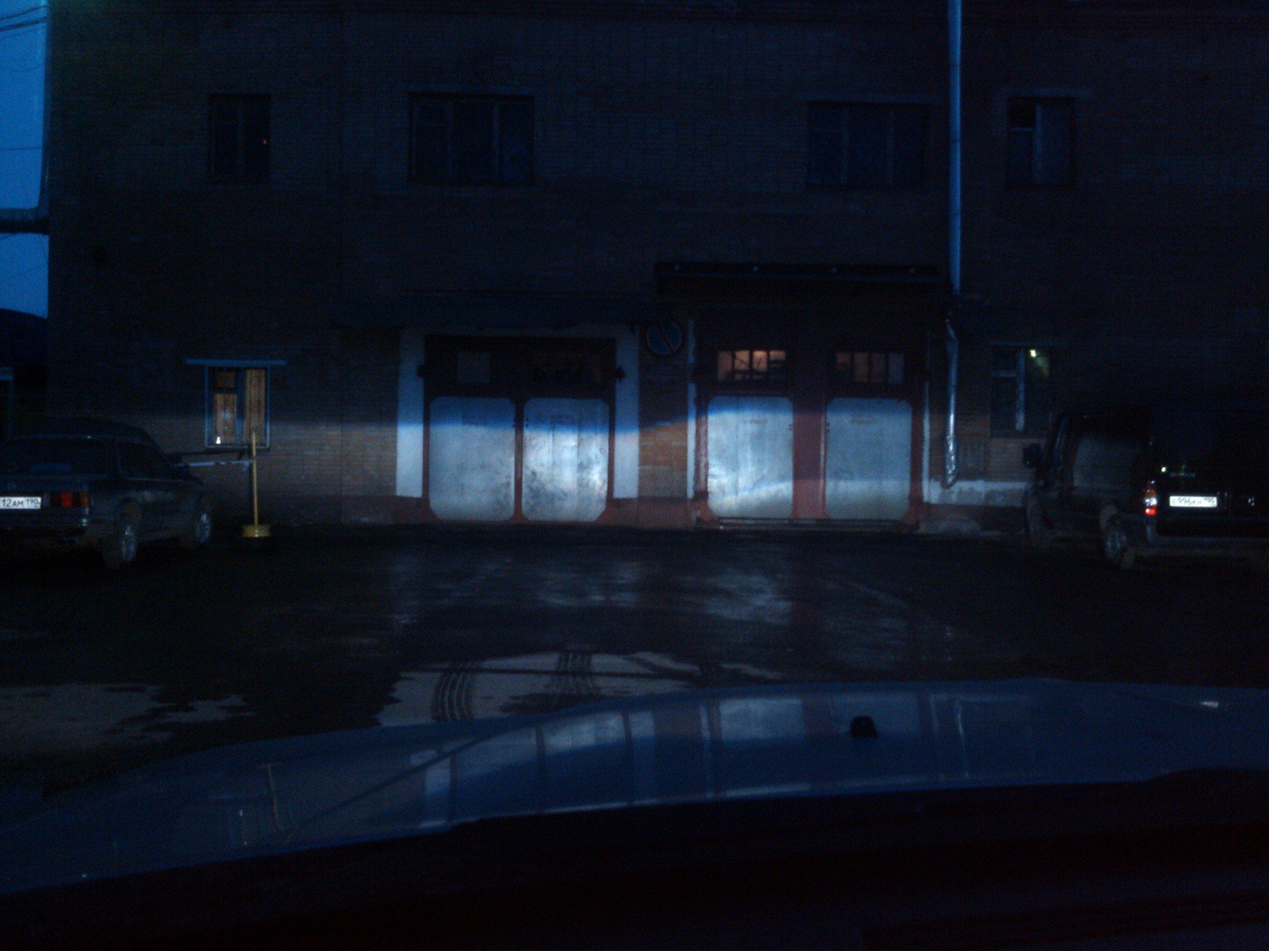

машина глюка словила, несколько дней назад заметил, но чет забыл, а вчера вечером опять столкнулся и вот решил задаться вопросом.
правда ХЗ на кого грешить вообще, включаю фары, коректор вверх вниз ползает как надо. однако левая фара светит в небо.
из подвески - менялись только 2 передних верхних рычага (подковы)
в фары и мозги не лазил. почему задралась одна фара?
(первым делом проверил фишку на корректоре, что то как то легко она снимается и одевается не плотно, сегодня сниму его и в руках покручу, посмотрю что там и как)
вот фотки поведения фар
