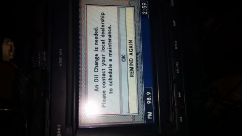

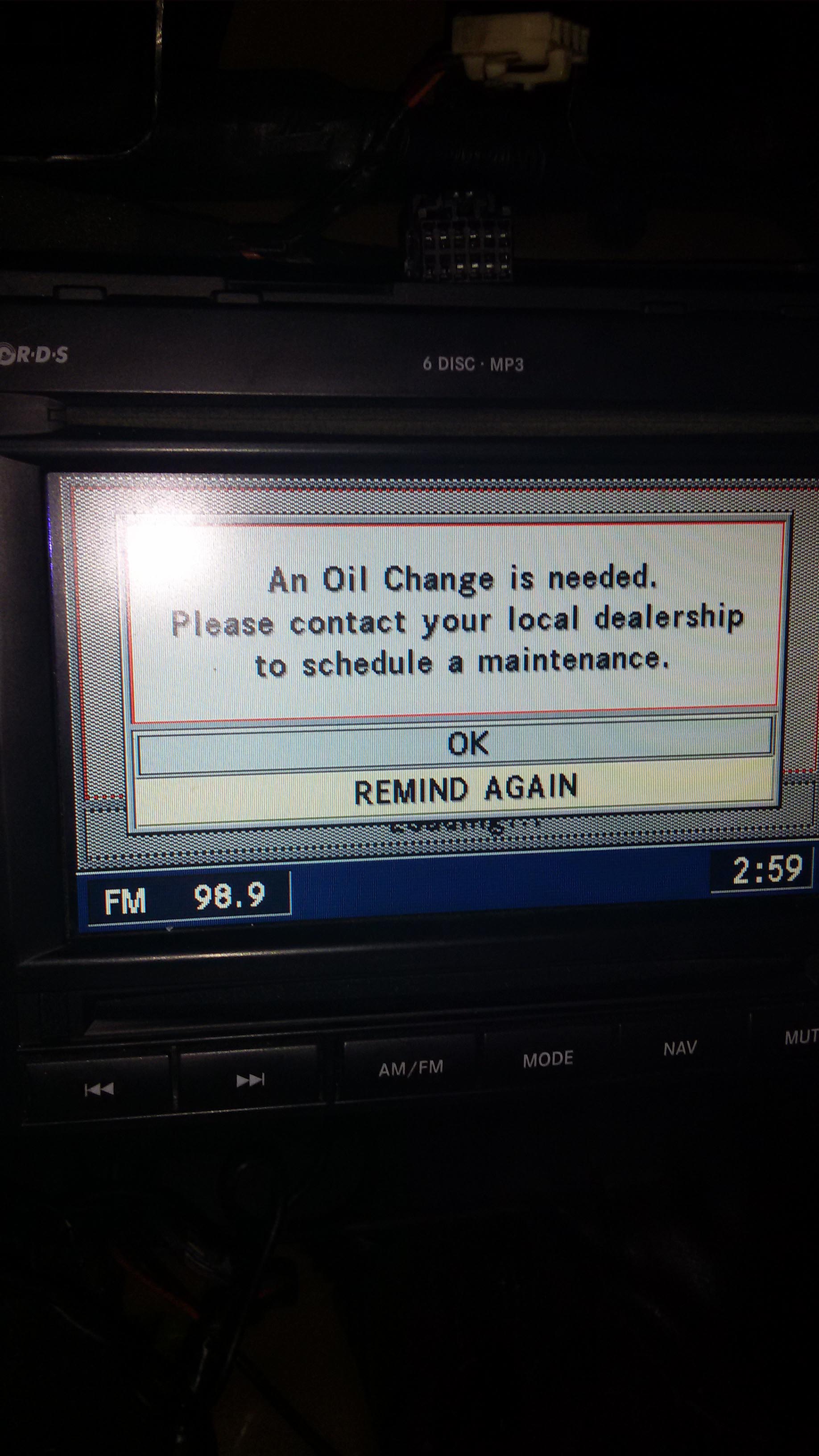

Цитата: gekby987m0m
Чебурашка,
Мне кажется там зависимость от пробега в районе 9500 км. примерно, точнее не анализировал. И у меня сразу и пищит и пишет.
Спс.Уже что-то.Будем проверять.Как раз вчера масло проверять.
Цитата: pania300c
Моник без диска не работает, может там что-нибудь пишут?
У меня никакого диска нет.
когда издаётся звук, обратите внимание на левый угол панели приборов, скорее всего кратковременно выскакивает маслёнка, машина сигнализирует про низкий уровень масла, а на щупе его скорее всего в достатке.
меняем датчик давления масла и забываем про этот писк.
!00% не оно.Проверял.Да и проходил уже масленку))))
Цитата: PipeSmoker
ребята, а у вас какая версия ПО? в скрытом меню можете посмотреть?
Вечером посмотрю и напишу.
Цитата: PipeSmoker
путем манипуляций с ключом с зажатой кнопкой сброса пробега можно посмотреть моточасы
Кстати у меня на рестале кроме моточасов еще что-то высвечивается ,если нажать на моточасах кнопку сброса.Вечером выкину фотку.
Цитата: PipeSmoker
и масло по ним менять, а не по пробегу
Через сколько моточасов надо менять масло.Как сопоставить 10 т км к моточасам?
26 января 2017 13:38
Сообщений: 1547
Машина: Chrysler 300C 2,7
[quote=Чебурашка]Через сколько моточасов надо менять масло.Как сопоставить 10 т км к моточасам?
Я тупо меняю через 6 ткм)) Три раза в год.
PipeSmoker
26 января 2017 13:55
Сообщений: 1824
Регистрация: 29.08.2013
есть формулы и целая ветка на ойл клубе, вот:
http://www.oil-club.ru/forum/topic/1528-zamena-masla-po-motochasam/
там же я нашел вот такую информацию:
API SL, SM 250-300мч
ILSAC GF4-5 - 200-250мч
ACEA A5, А3 - 300мч
ACEA C3, C2 - 250мч
MB229.3, 229.5 - 300мч
Д.
Inter
26 января 2017 14:36
Сообщений: 1806
Машина: Не 300.
Регистрация: 24.07.2013
Делишь пройденное расстояние в км на среднюю скорость в км/ч и получаешь часы.
:boss:
pania300c
29 января 2017 18:32
Сообщений: 97
Машина: Крейсер Аврора 300с универсал 3.0 CRD
Регистрация: 22.12.2016
Было как-то такое сообщение, но сейчас оно не появляется, только сигнал при вкл зажигания. Магнитола REC требует диск. Вопрос в том, как система определяет замену масла, по пробегу или есть какой то датчик, который определяет загрязнение масла?
6yJIbI)I(Huk
30 января 2017 10:04
Сообщений: 428
Город: Таллинн
Машина: СRD Тouring 07
Регистрация: 15.10.2015
По пробегу, в менюшке евика выставляется диапазон замены.
По-моему 6 разных опций, вплоть до проверки резины. Их можно отключать, если надо.
Всё это дело находится в папке "maintenance" (обслуживание)
