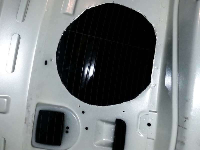

У меня вся акустика уже заменена на focal, через усилок. Голова pioneer вот буфера не хватает. Стоял короб но пришлось отказаться так как много места занимал, вот и подбираю в полку хочу 12 дюймов но наверное он не влезит. Думаю еще кольцо проставочное ставить или так в полку крутить.
Yar
5 февраля 2015 11:10
Сообщений: 1118
Регистрация: 26.06.2014
женя нижневартовск,
12 влезает в полку, правда резать много придется. полку обязательно усиливать

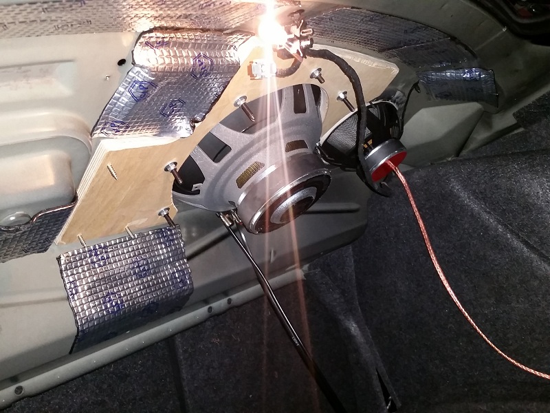

Устанавливая сабвуфер в полку можно достигнуть хорошего звучания если знать некоторые тонкости:
1) Полка должна быть максимально жёсткая, для этого лучше всего взять фанеру 12-15мм и сделать её по форме полки, обтянуть карпетом, закрепить на ней стоп сигнал. Метал проклеить виброй и максимально возможно фанеру притянуть к металлу, саб лучше прикрутить к фанере чем к металлу.
2) Сам саб нужно выбирать с такими характеристиками что бы параметры тиля\смола были такие Vas - как можно больше, Fs - как можно ниже, Qts - 0.5...1 Если параметры не известны, то всё просто - чем диффузор легче двигается (подвес мягче) тем Vas у динамика больше, а Fs - ниже. Для закрытых корпусов "ЗЯ", всё ровно наоборот, чем подвес жёстче, тем бас будет лучше и мягче, и не будет долбить как отбойник)
3) Лучше отказаться от овалов по сторонам, они будут только мешать работе сабвуфера, можно поставить обычные 6.5 или 5 дюймов коаксиалки и так что бы задняя часть была изолирована от объёма багажника, чтоб саб создавая давление не давил на диффузор коаксиалов.
Объём багажника должен быть максимально изолирован от салона, воздух не должен проходить на столько сколько это возможно.
Размер саба: любой какой влезет, можно 2-3шт и т.д., чем больше площадь диффузора тем большее звуковое давление, и обычно меньшие гармонические искажения.
Плюсы ставить саб в полку (Free Air) это экономия места, отдача звукового давления получается средняя. У закрытого ящика без фазика кпд меньше будет, а если с портом то больше чем у фри эйр.
В итоге полученный бас ещё и очень сильно зависит от того как он будет сливаться (сочетаться) с передними мидбасами. Идеально слить можно только при помощи звукового процессора. В остальных случаях помогут "полярность (фаза 180)" и частота среза, изменяя частоту среза ещё и фаза меняется - одновременно.
Чтоб было понятно, когда в машине всё басит на полную, все обшивки шевелятся, а саб уже захлёбывается от баса, а вот самого баса и не слышно - это тот самый случай когда фронт и бас играют в противофазу вычитая в итоге бас друг у друга)) ну или всё так плохо, что ни фронт, ни саб не создают звуковое давление из-зи ошибок инсталляции))
Если есть сомневающиеся в моей информации, просто послушайте как у меня играет система и сомнения сами собой улетучатся.
Пример полки усиленной фанерой, ещё без карпета:
Шумоизоляция авто.

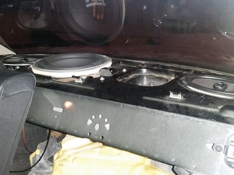

uri300c,
bitkovich,
делюсь своим рукожопством. Я уже много чего попробовал в хруслере) Играет шикарно!
Забыл добавить - саб 12 дюймов
