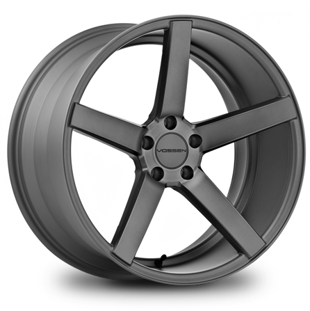

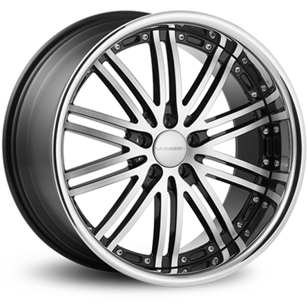

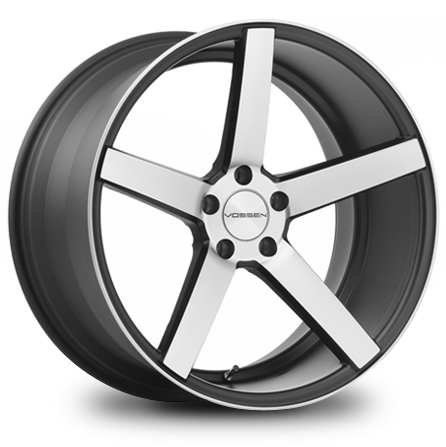

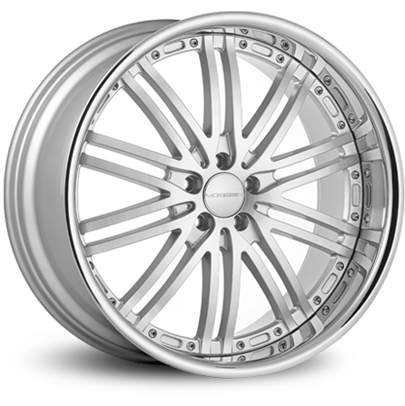

Agdam82
18 апреля 2012 05:56
Сообщений: 832
Машина: 300C SRT-8
Регистрация: 11.10.2008
вот нашел несколько дисков для срт. теперь думаю какие лучше?)
18 апреля 2012 07:27
Agdam82,
Думаю последние катки лучшие!

18 апреля 2012 11:30
Agdam82,
ИМХО VOSSEN ))))

первые тож ниче смотрятся
