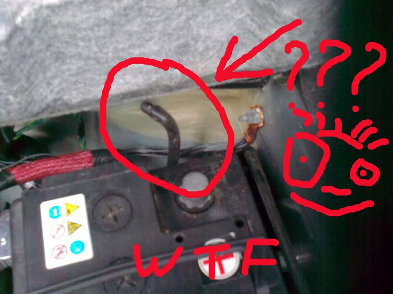

 трубка возле контакта "+" аккума
Ork Yason
21 марта 2012 10:22
Сообщений: 1065
Город: Славянск
Машина: 300С 3.5, RCZ 1.6
Регистрация: 26.03.2011
ставил аккум нашел вот такую трубку...
эт от чего и куда??!!!
з7 rus
21 марта 2012 10:29
Репутация: 23
Сообщений: 475
Город: Раменское
Машина: крайслер 300
Регистрация: 14.11.2011
это крепится к штуцеру на акб для отвода (газов)
Ork Yason
21 марта 2012 11:35
Сообщений: 1065
Город: Славянск
вон те 2 дырочки?
21 марта 2012 11:38
Сообщений: 2923
Цитата: Ork Yason
вон те 2 дырочки?
те две дырочки для нахлобучивания крышечки ))
как правило,такая трубка втыкается сбоку аккума
и не на всех аккумуляторах они есть
John333
21 марта 2012 12:30
Сообщений: 1758
Город: Владивосток
Регистрация: 17.03.2011
Купил корейский аккум, дырки есть.
з7 rus
21 марта 2012 12:38
Репутация: 23
Сообщений: 475
Город: Раменское
Цитата: Ork Yason
вон те 2 дырочки?
на твоей акб отверстия скорей всего в пробках
DstX
21 марта 2012 12:43
Сообщений: 235
Город: Киев
Машина: Charger 3.5
Регистрация: 31.10.2011
на торце с "+" стороны дырочка.
сделано для того, чтобы нештатно расширившийся электролит сливался на улицу, а не в багажник вызывая коррозию.
Ork Yason
21 марта 2012 12:53
Сообщений: 1065
Город: Славянск
ну буржуиии
ну напридумали :)
всем пасиба!
