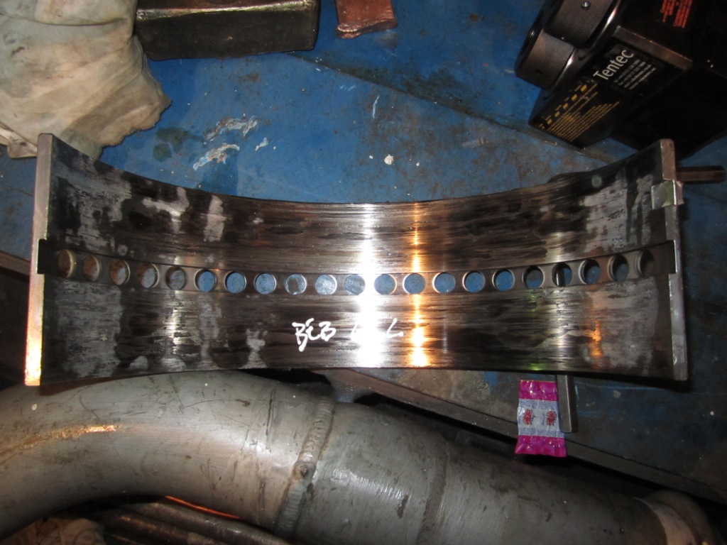

ну это хоть от двигателя деталь?
а из чего она сделана, что стоит таких бабок.
23 марта 2012 12:28
Сообщение #122
Цитата: Prime-avto
Коленвал вроде
да, на фото видно часть коленвала, но коленвал стоит 500 000 евро.

yury,
Ну явно видно что это коленвал
Шейка коленвала с задирами
Вроде как бы и шатун там но не уверен
то не задиры, просто он платиновый, и Юра напильником себе настругал на безбедную старость.

Цитата: Prime-avto
с задирами

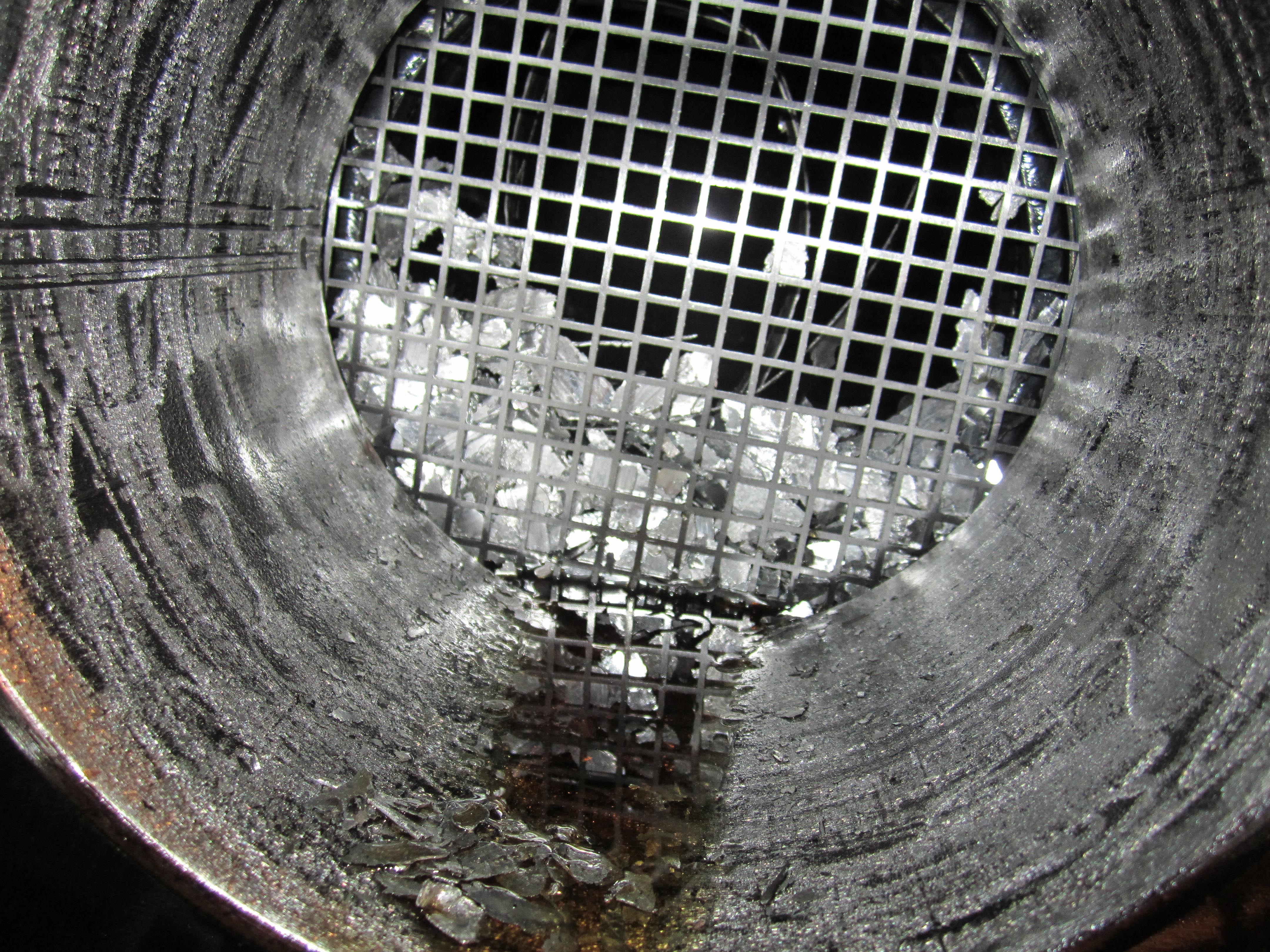

Да, именно задиры на шейке столько денег стоят. Потому что коленвал придется менять, со всеми сопутствующими деталями. А это полность разбирать 50 тонный двигатель, резать палубы парохода
вот вкладыш убитый
А это сетка-уловитель со стружкой в масле.
Беда случилась на новом дизеле, при первом пуске.

yury,
Спасибо но это было легко
23 марта 2012 12:57
Сообщение #128
Цитата: P10N33R
Эта деталь че сделана из платины что так дорого стоит?
480 000 это стоимость голого коленвала у производителя и без расходов на растаможку.
:ok:
Но где ты там шатун увидел, для меня загадка...
