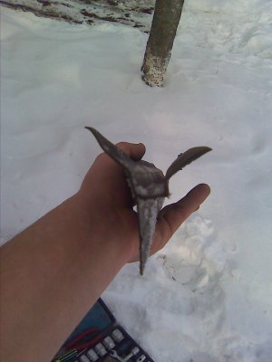

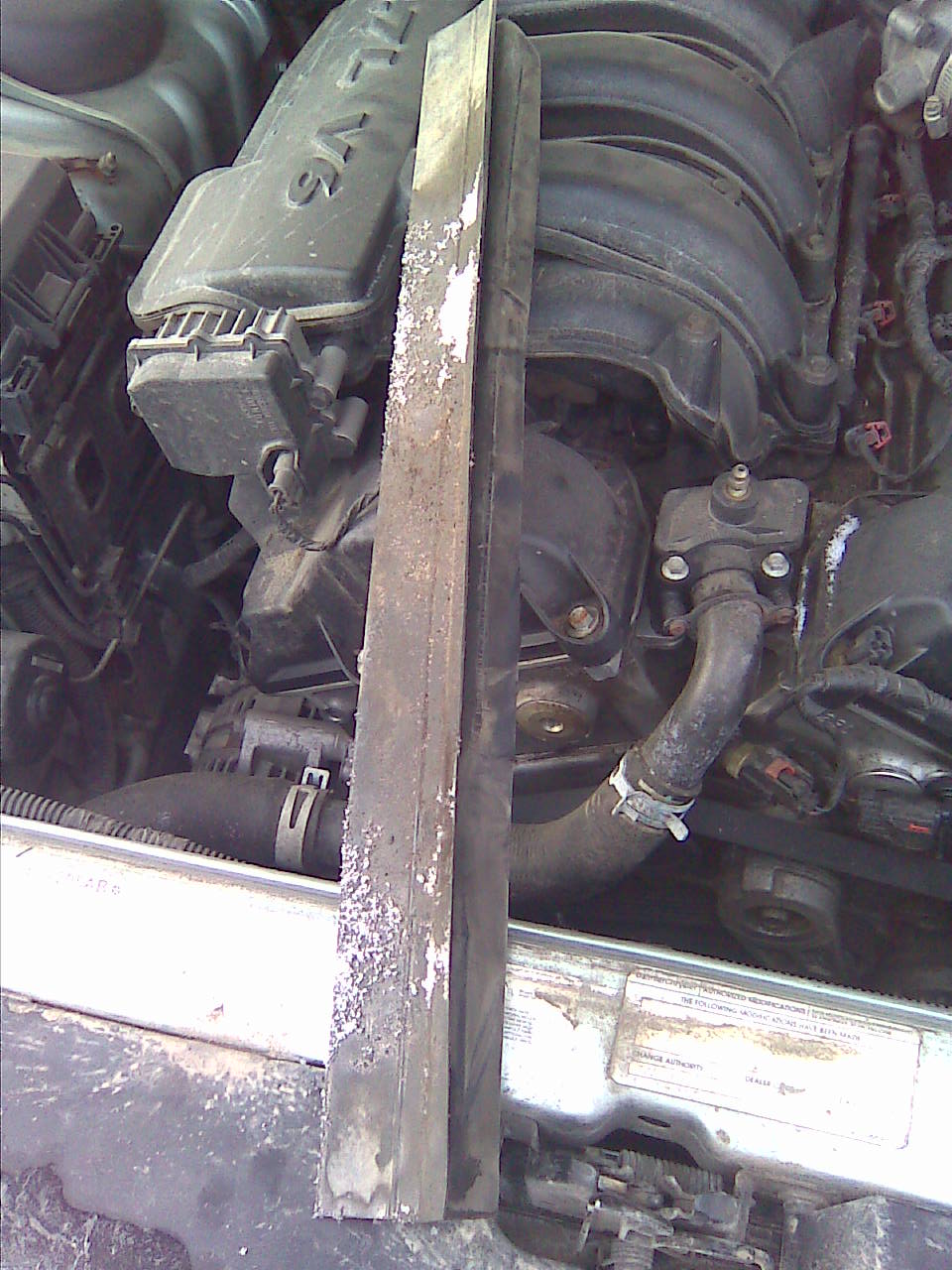

Итак, открыв капот, увидел такую вот деталь, она была в аккурат просунута между шкивами и ремнями, короче шаг в сторону, попал бы на ремень, в дороге неприятная ситуация получилась бы.
от куда эта штука? полазил голову почесал, не пойму где она была!? это явно пыльник какой то. Сегодня ковырялся под капотом у Ромкуса (правда было дико неудобно) поверхностно посмотрел, не узрел такой штуки.
от куда это?

Уверен что твое? Непомню я такой детали
19 марта 2012 20:49
primus88,
100% Толь, думаю что она имеет какое то отношение к радиатору, вот только какое? но мне кажется, она куда то там вставляется.

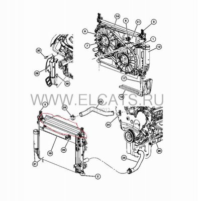

Спасибо Толь, думаю врядли найду сам, нужно донора такого же что бы всё облазить вдоль и поперёк.
Я просто создавая тему, надеялся что может кто видел такую у себя, или когда что то снимал серьёзное, тоже попадала в руки.
нашел какой то каталог с картинками, правда мало что дало :(
http://www.mopar.com/chrysler/300/2005/shop/262964/36/

на фото внизу скорее всего обглоданный ремнями и шкивами вариант фиговины,через которую (их несколько может быть) поток встречного воздуха проходит мимо радиатора .Принцип шторки,ветер дует-шторка отклоняется и поток проходит.Явно эта фигня прилетела откуда-то спереди,а спереди вроде как больше и нечему прилететь.Вот только не знаю,есть ли такие у нас,в бэхе точно были,но прямоугольные.Может этот нло залетел на дороге или при ремонте чего засунули .Назначай приз тому кто догадается.А уголок на верхней фотке к чему-тоже где-нибудь открутился?

на верхней картинке видно её под номером 14, на нижней другая сторона...
19 марта 2012 21:39
во чё нагуглил :) (не обращайте внимание на красный обвод, эт не моё фото.
мне кажется сверху под замком капота это она

Эта хрень железная,пластиковая,резиновая? Может она вообще-"лишняя",выкини и забудь.
19 марта 2012 21:54
эта хрень резиновая, но резина такая, плотная чтоли.. т.е. гнётся но в тоже время в руке держит форму прямую, как на второй моей фотке.

А хоть какие места крепления на ней не наблюдаются?

да походу это она и есть, может служит для того что бы грязь с дороги не летела во внутрь подкапотного пространства через щели у радиатора сверху...
эта часть которая торчит (с неким искривлением полукруг), в ней видимо отверстия для крепления к радиатору или к кузову...

Сверху над редиатором засовываеться ) у меня тоже иногда вываливаеться.
19 марта 2012 22:47
Сережа.Эта дрянь точно стоит на радиаторе снизу.Их там две.Одна типа сзади,а вторая-спереди.Я,когда снимал радиатор для чистки,в момент когда его вытаскивал-эти штуки откуда-то отпали.Они или с резины или тонкой пластмассы(на ощупь).Пытался их прилепить,но точно не понял-как.В результате одел снизу одну спереди,а вторую сзади.Может их уже и нет,так,как плотно они не одевались.Просто за счет того,что радиатор их вниз прижал.Короче,как я понял,это пыльники,чтобы грязь от ветра и от луж не на радиатор летела.

Именно так я и предположил в своем посте.УРА,а я то сомневался-----ниньзя,сюрикен

Я тоже долго мучался и всунул вниз(вроде оттуда отпали) и по тому,что на них много грязи было от луж,но возможно они у меня раньше сверху упали вниз,а при снятии уже выпали. :ok:
В общем-дерзай.Может быть ты им место найдешь.Кстати у меня сейчас сняты бампера-я завтра посмотрю,где они сейчас у меня и сфоткаю.
