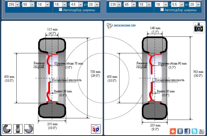

Хочу в предверии лета вернуться к вопросу максимизации размера колес. Не пробовал ли кто ставить 235на65R18 на полный привод (при родных дисках)?
Например такие: http://www.auto-pik.ru/product_info.php?products_id=127
Хочется что-нибудь повыше чем 255на55. По калькулятору они уже на 20мм и на 25мм больше в диаметре.
Смотреться думаю будут на туринге хорошо, а с учетом стоящих у меня проставок в стойках спереди и сзади, задевать вроде не должны.

да поможет шиный калькулятор интересующемуся
или вот, 17/265/65 почти равно 18/265/60, -1мм внешнего диаметра шины на последнем

так посмотри какой зазор в верхней точке, между передней резиной и верхним рычагом, да прикинь на шинном калькуляторе, какая резина влезет
Удобный шинный калькулятор

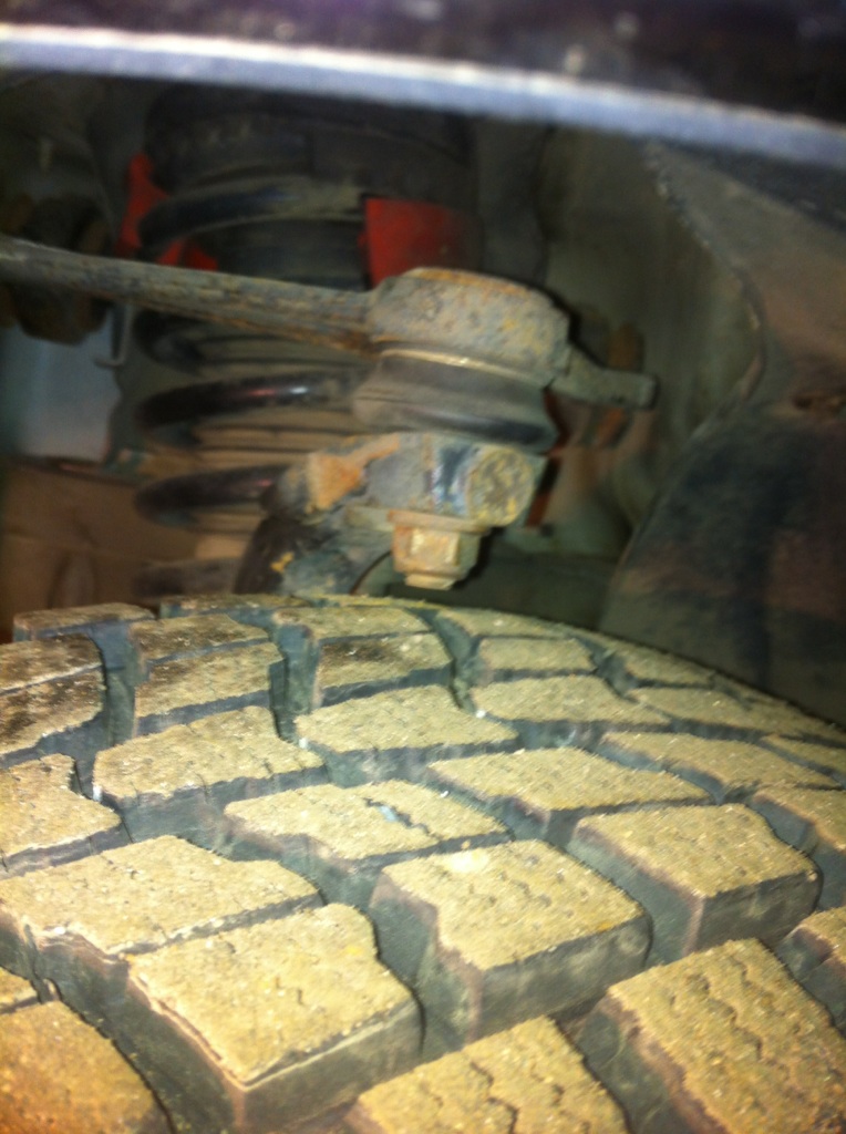

Про полный привод сейчас уже не скажу(продал), а на котром сейчас езжу (2008 3.5 RWD), на зиму хотел чтоб машина была по выше, все промерил шинным калькулятором, и мерил на станции.
235/60/18 - не очень правильно, может цеплять о рычаг (см. фото)
225/65/18 - подходит нормально (установил себе), но устойчивость при поворотах ухудшилась (срывает с дороги).
